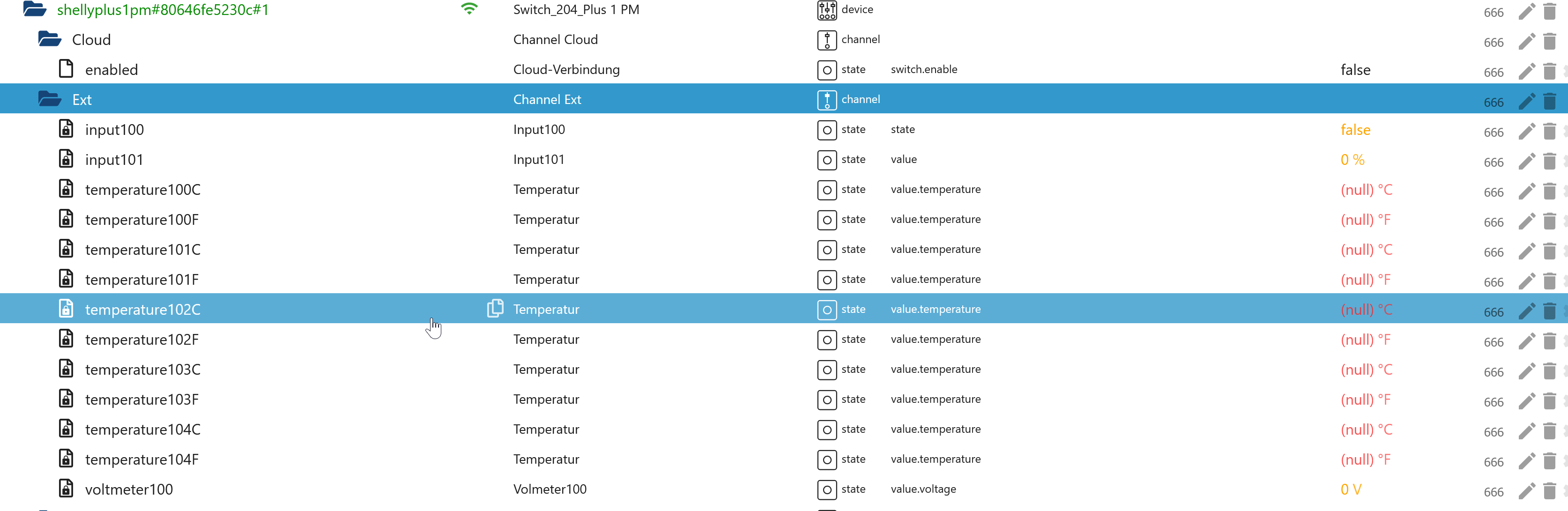

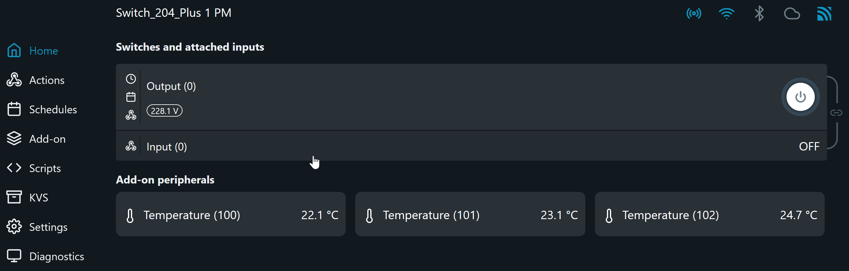

                                AddOn ist im neusten Shelly Adapter 6.4.5 ja implementiert. Leider zeigt es bei mir aber keine Daten an
                                Im Shelly selber werden Daten korrekt angezeigt
                                Und per http://192.168.1.204/rpc/Temperature.GetStatus?id=101 lassen sich Daten auch abfragen.
                                Hat jemand ein Tip?
                                mickym da_Woody G 3 Replies Last reply Reply Quote 0

                                        @norwegen60 selbe konstellation, bei mir hat ca 15 minuten gedauert bis im ioB daten angezeigt wurden.
                                        eventuell mal alles rebooten...
                                        Norwegen60 1 Reply Last reply Reply Quote 0
                                        • Norwegen60
                                          Norwegen60 @da_Woody last edited by
                                          @da_woody Stimmt. Jetzt werden sie auch bei mir angezeigt. Ohne Reboot. Habe aber gar nicht mehr nachgeschaut da HTTP ja funktioniert und weiß von daher auch nicht, seit wann sie angezeigt werden.
