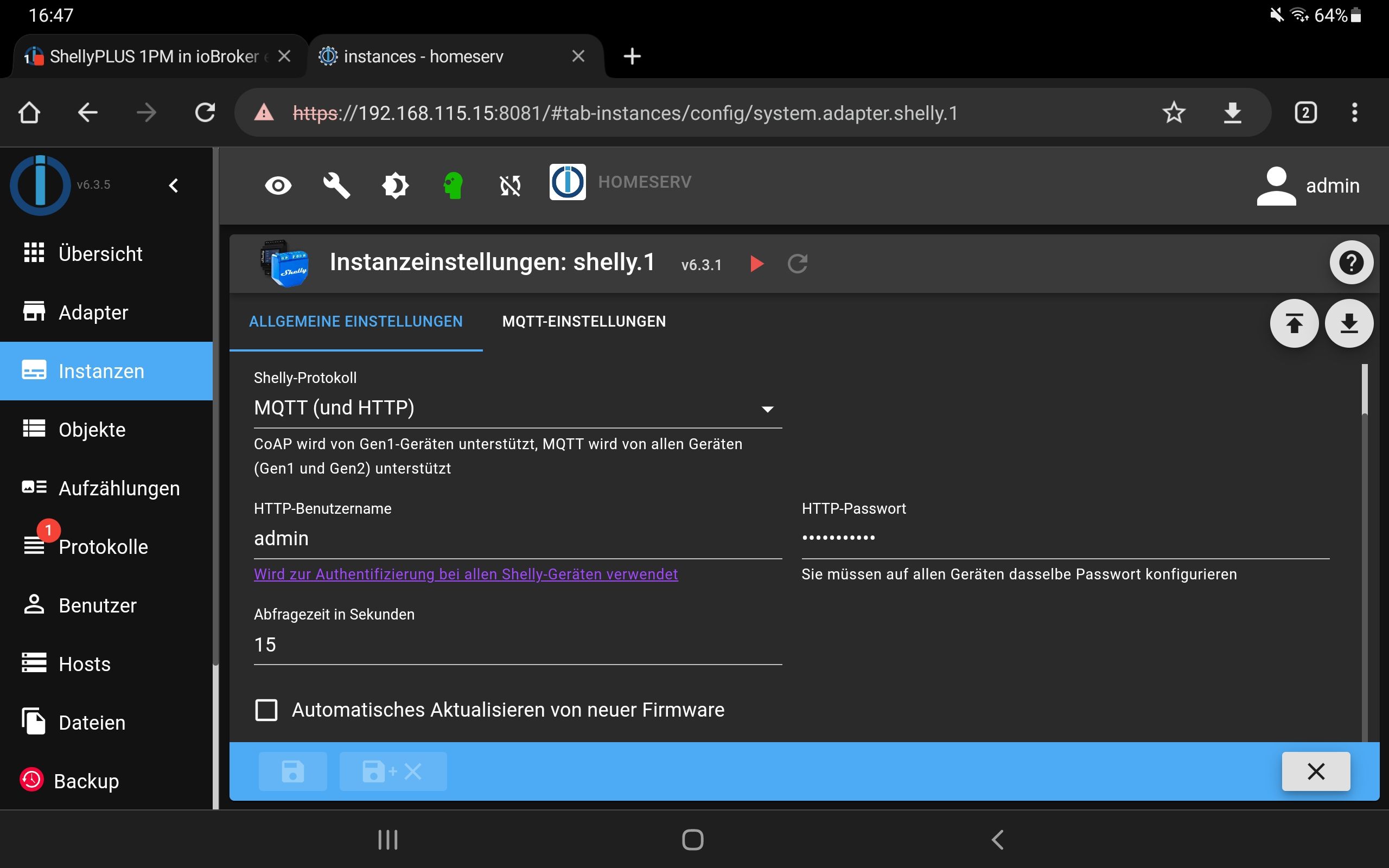

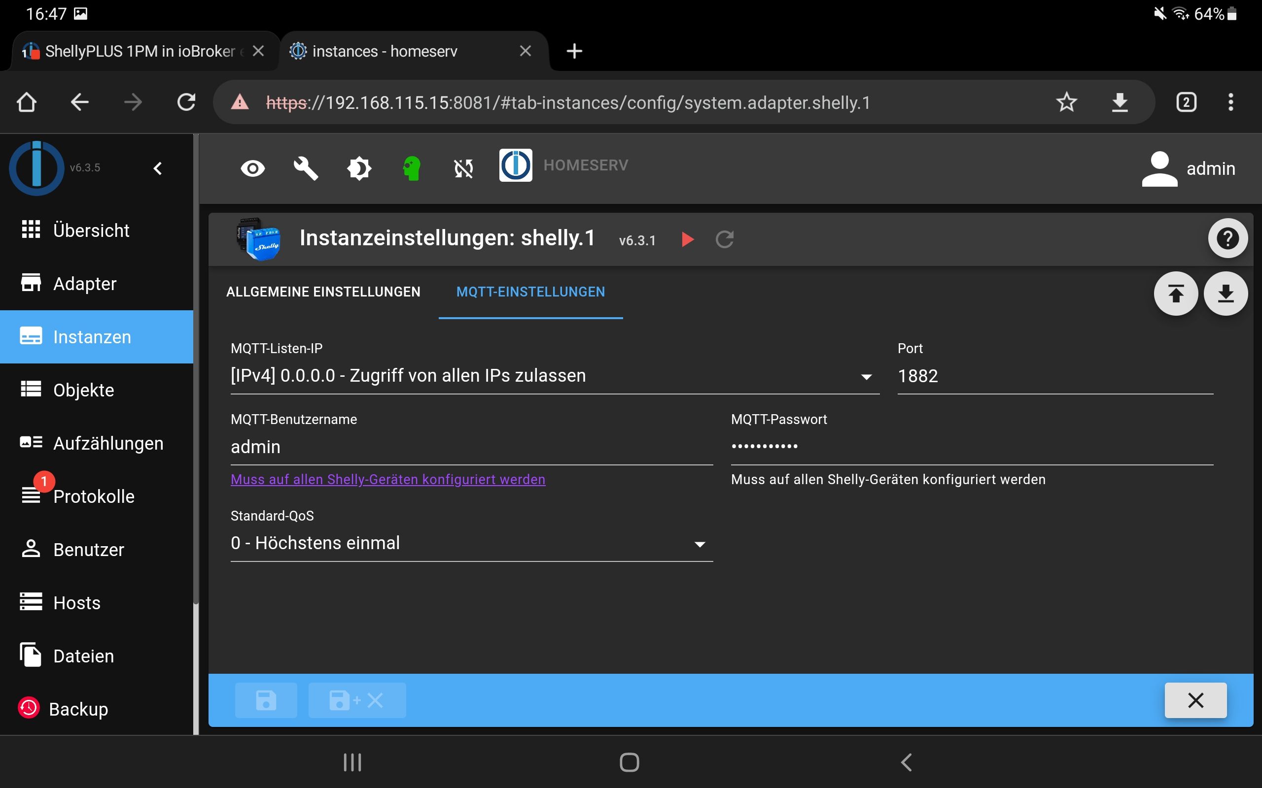

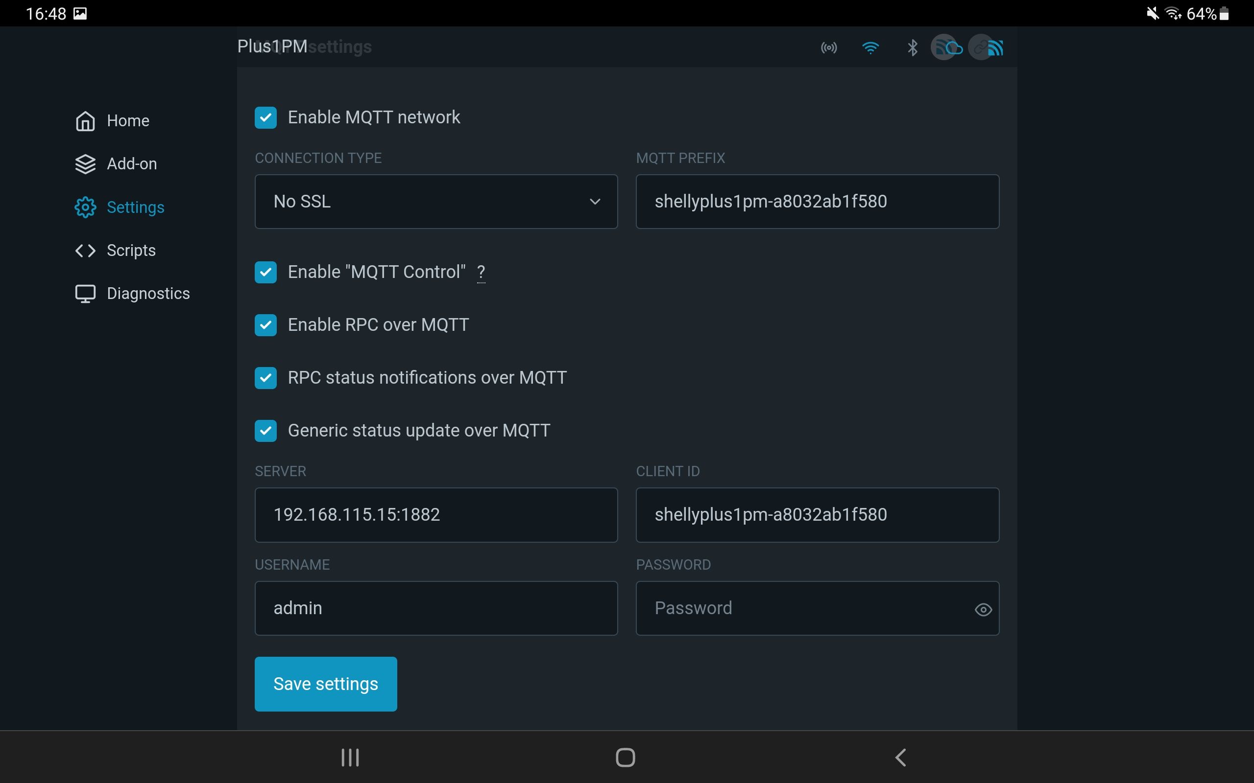

        ich habe es jetzt auch hinbekommen.
        Die alten Shellys habe ich per CoAP eingebunden (weil wenn ich MQTT aktiviere fliege ich aus der Cloud).
        Dann noch eine zweit Instanze hinzugefügt und hier MQTT genutzt für den Plus.
        passt ...

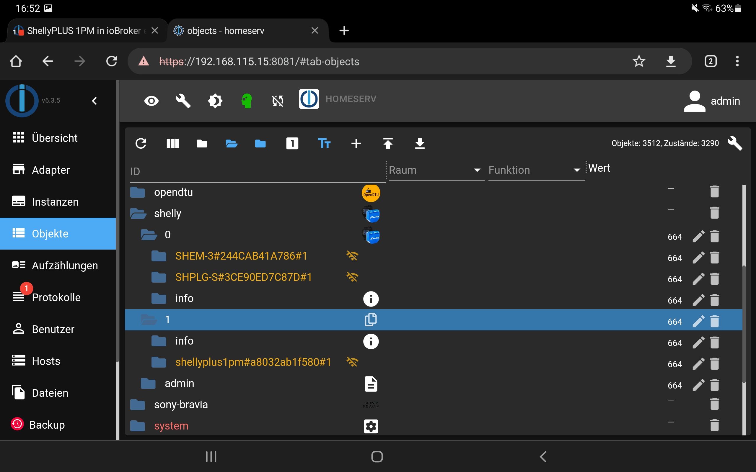

            Das ist sehr schön, was hast Du gemacht, um die Shellys per MQTT mit dem iobroker zu verbinden?
            Friedhofsblond haus-automatisierung 2 Replies Last reply Reply Quote 0
            • Friedhofsblond
              Friedhofsblond @Atticus last edited by Friedhofsblond
              @atticus
              Screenshot_20230415-164720_Chrome.jpg Screenshot_20230415-164729_Chrome.jpg Screenshot_20230415-164847_Chrome.jpg Screenshot_20230415-164907_Chrome.jpgScreenshot_20230415-165209_Chrome.jpg

                    @haus-automatisierung ne aber er hatte, siehe weiter oben, zwischenzeitlich die clientID "verfälscht" in dem er den Port :1883 dran hing

                      @haus-automatisierung ich hab mal ne Frage.
                      Wenn ich zwei Instanzen habe sollten doch beide auch unterschiedliche Ports haben? Ist das richtig?
                      Friedhofsblond da_Woody 2 Replies Last reply Reply Quote 0
                      • Friedhofsblond
                        Friedhofsblond @SpacerX last edited by
                        @spacerx
                        ich bin nur Laie - aber den Port braucht man doch nur bei MQTT - oder?
                        • da_Woody
                          da_Woody @SpacerX last edited by
                          @spacerx wie bitte?
                          bei COAP gibts keinen port. außer
                          für unicast.
                          erst für die PLUS dingens wird der 1882 für MQTT verwendet.
                          und die können auch MQTT mit cloud.
