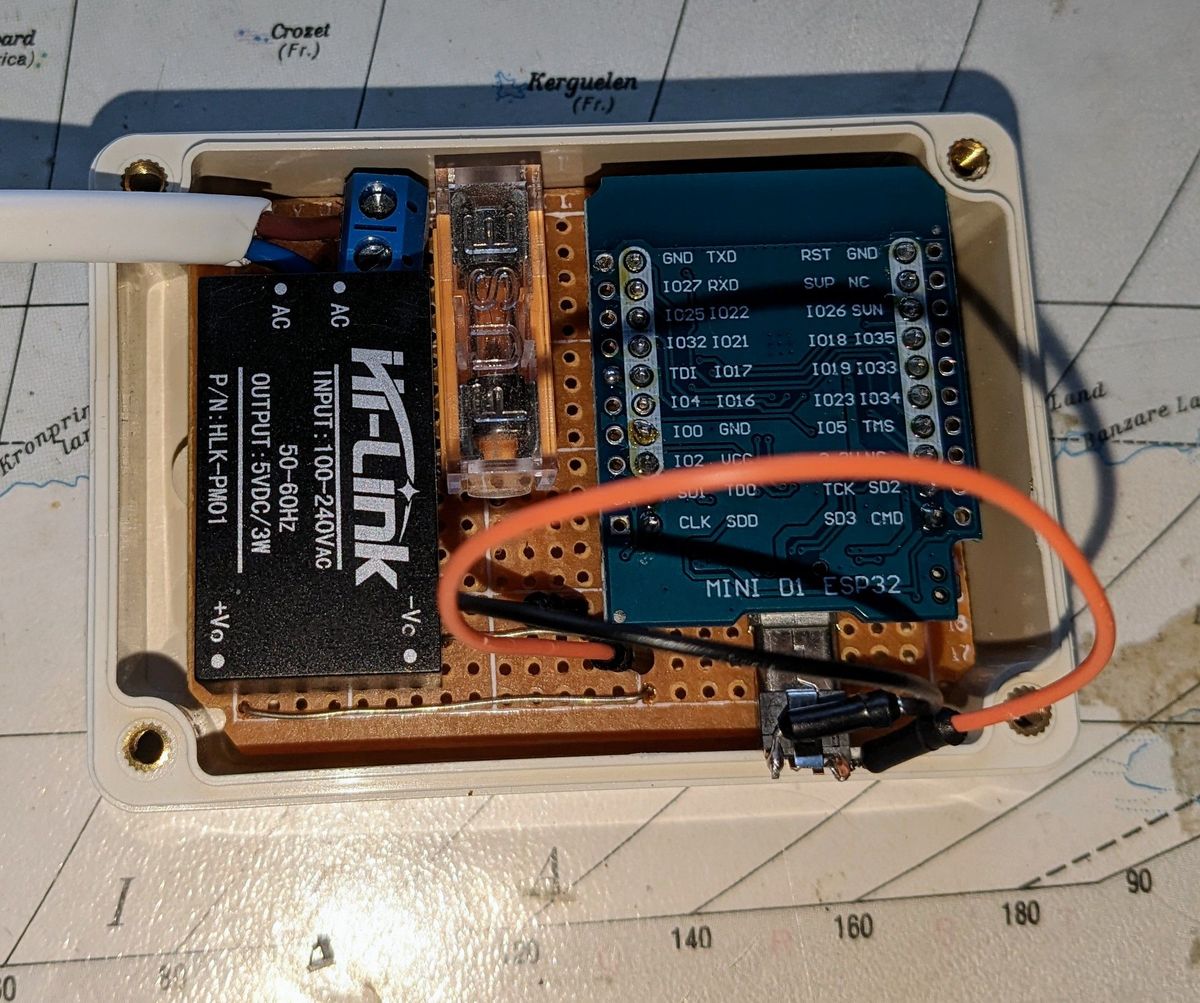

      wollte gerade meine Lötkunst in Betrieb setzen nur startet der ESP32 nicht.
      Es handelt sich um einen ESP32 D1 Mini:

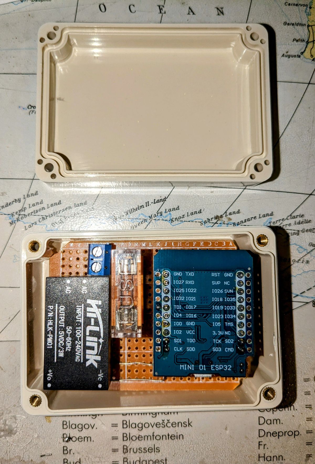

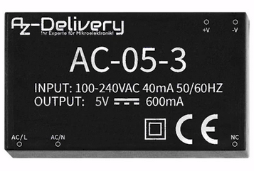

      Und dort hängt auf auf dem VCC und GND Pin ein 3W Modul:
      Extern über Micro USB gespeist läuft der ESP32. Da es mein erster ESP32 D1 Mini ist die Frage nach Euren Erfahrungen?
      Sind die 3W zu wenig um ihn zu starten? Oder müssen es >5VDC sein, da dahinter noch der Spannungsregler des D1 Mini sitzt?
      Macht ein Elko als kleinen Puffer Sinn?

        Hey, erst einmal hast du ja 5v DC, das ist soweit korrekt.
        Auch die 600mA sollten bei weitem ausreichen, denke mehr als 100mA zieht das board nicht, wenn du nichts weiter an dem board noch dran hängen hast.

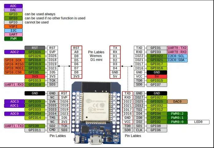

          Hab den D1 Mini extern über den Micro-USB versorgt und mal die Pins nachgemessen.
          VCC gegen die beiden GNDs die oben Rechts und Links liegen, sind ~5V. VCC gegen den GND gemessen der direkt daneben liegt ~0,4V. Mmmh

              mmh, ich blicke es noch nicht. Da ich die Platine nicht so flux umlöten wollte, habe ich mal eine Brücke von den GND (neben VCC) zu einem anderen GND gelegt. Startet auch nicht. Mal suchen, so hat das etwas too much von Try&Error 😞

                  Die jeweilige zweite Reihe des ESP32 wo auch die zusätzlichen GNDs liegen sind derzeit gar nicht kontaktiert bzw. mit Stiftleisten verlötet, da mir eigentlich die PINs in Einreihiger Version reichen. Brauche nur 2 Analog Eingänge deswegen ESP32.

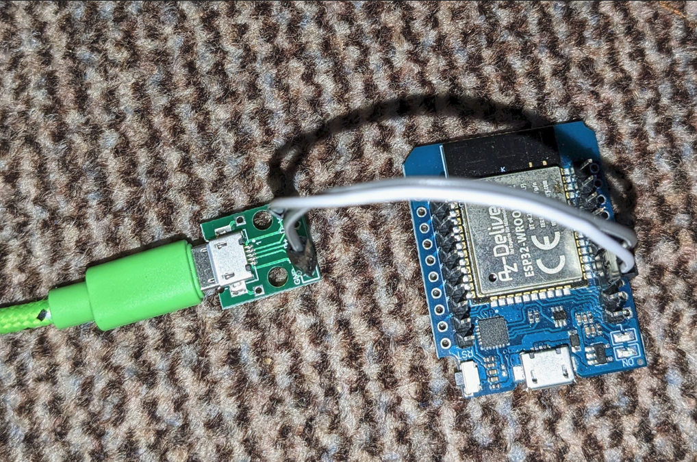

                  Edit: Nächster Versuchsaufbau: Externes Netzteil mit USB-Breakout-Board und den ESP32 wieder über die 2 Pins gespeist. Das funktioniert so leider nicht.
                  Edit2: Hier finden sich ähnliche Kommentare
                  Habe daraus geschlossen, dass der Spannungsregler gerne etwas mehr als 5VDC auf die Pins hätte. 6VDC oder 9VDC brachte aber auch keinen Erfolg.

                            Die Versorgung über 3,3V geht auch nicht, jetzt Versuche ich heute Mal DuPont Leitungen an die USB Buchse zu bekommen. Ein USB Stecker ist zu groß.
