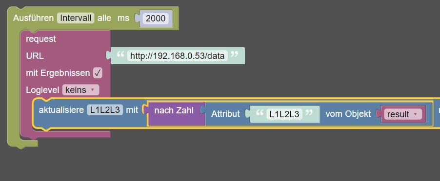

            Snupy
            so scheint es zu laufen ...
            kann ich das so lassen ? oder gibt es einen tieferen Grund das es sonst nur einmal ausgeführt wird ?

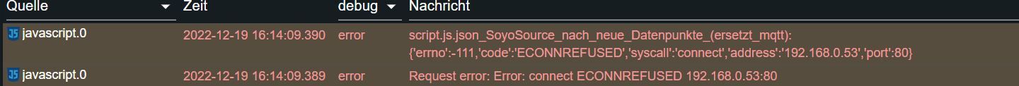

                  sorry, mir ist da gerade noch ein kleines Problem aufgefallen
                  wenn unter "http://192.168.0.53/data" keine Daten zum Auswerten vorhanden sind ... sei es, weil der Wemos Mini keinen Strom oder Wifi Verbindung, hat ... würde das Script jetzt Errors ohne Ende erzeugen .
                  Wie verhindere ich das bzw. wie sage ich dem Blockly Script nur dann zu arbeiten, wenn Daten zur Verfügung stehen ?

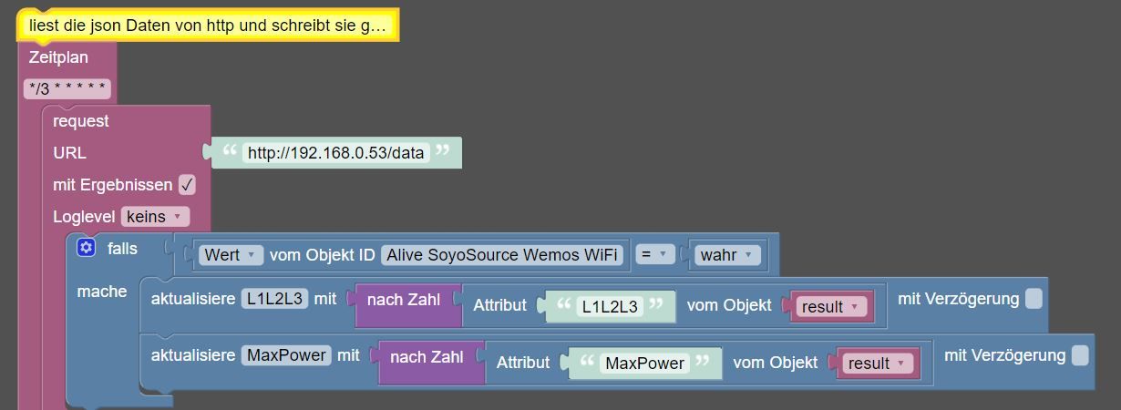

                    Wenn ich meinen Wemos mit der IP 192.168.0.53 anpinge habe ich einen Datenpunkt zum auswerten ... das sieht dann so aus.
                    Nun werden nur noch kurz Erros vom Script erzeugt wenn die URL 192.168.0.53 (aus welchen Gründen auch immer) nicht errerichbar ist .
                    Hat jemand eine bessere Idee ?
                    Kann ich das so lassen ?

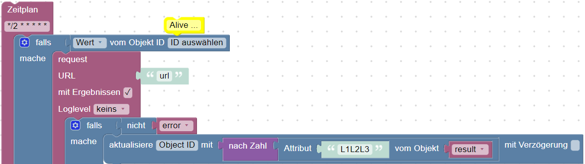

                      @snupy
                      Werte die lokale Variable error aus. Wenn das Gerät per Ping nicht erreichbar ist, dann keinen Request absetzen.

                        @paul53 sagte in http json request in neue Datenpunkte:
                        Bevor Du Dich fragst wo die herkommt: Erzeuge einfach eine. Die wird vom Request dann schon passend besetzt.

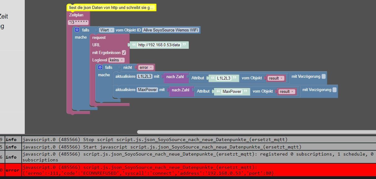

                          Snupy
                          schrieb am zuletzt editiert von Snupy
                          ich stehe gerade auf'm schlauch
                          wenn die Verbindung wieder hergestellt wurde ... der Ping also wahr ist ... passiert das
