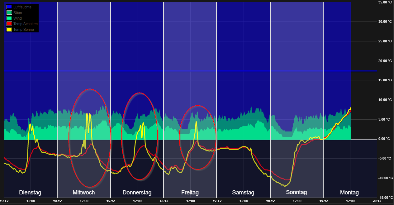

                      Als Alternative zum Helligkeitssensor kann ich auch einen einfachen Differenz-Temperatur Sensor empfehlen. Also einfach zwei Temperaturfühler. Der eine im Schatten, der andere in der Sonne. Bei mir in einem 1m langen Aluminiumstab oben auf dem Carport Dach. Da ist den ganzen Tag Sonne. Sobald die beiden Temperaturen sich um x-Grad unterscheiden, scheint die Sonne. Bei mir ca. 3 Grad. Funktioniert sowohl im Sommer, als auch im Winter sehr gut, siehe Bild:
                      Bei den Satelitenbildern kann ich mir nicht vorstellen, dass das zeitlich genau genug auflöst.
                      Chris 1C 1 Antwort Letzte Antwort

                        @badsnoopy667 Interessanter Gedankenansatz!

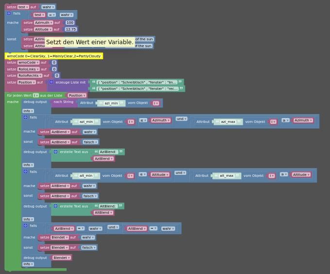

                                Erstes Grundkonzept zu Test-Zwecken
                                bpi-m5 (ioBroker), rock3a (postgreSQL), lamobo R1 (OpenWRT), Tasmota-ZB, Tasmota-IR

                                • Chris 1C Chris 1
                                  Chris 1C Offline
                                  Chris 1C Offline
                                  Chris 1
                                  Als nächstes muss der "Strahl" der Sonne durch potentielle Wolken ermittelt werden.
                                  Bei wmoCode 0-1 würde ich pauschal von "es blendet" ausgehen;
                                  bei Code >= 3 würde ich mir auch die Arbeit sparen
                                  sonst surrt das Ding dauernd unnötig hin und her.
                                  Lediglich wmoCode 2 ("Partly Clouded") erscheint mir sinnvoll zur weiteren Berechnung
                                  Wichtig wäre wohl auch eine Art von "Lock-File", damit Unterschiedliche Positionen (zB Schreibtisch vs Couch) nicht verursachen, dass die Jalousie planlos dauernd hoch und runter fährt. Sprich, wenn es an "Schreibtisch" blendet, dann darf "Couch" nicht die Jalousie hoch fahren, so lange es an "SChreibtisch" blendet.
