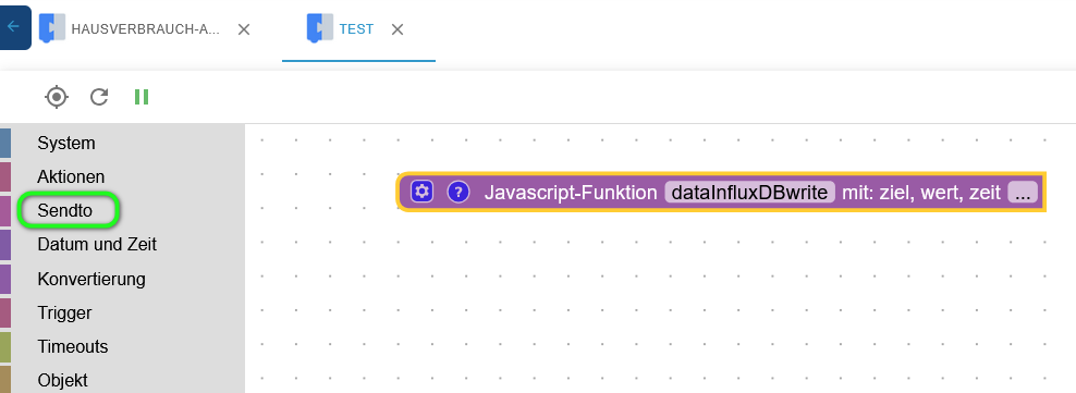

                              • T
                                topsurfer last edited by topsurfer
                                @dieter_p said in Daten nur einmal täglich in Influxdb schreiben:
                                Hier ein Beispiel, wie ich das mit meinem Gasverbrauch geregelt habe ..
                                habe das JS und Blockly versucht nachzubauen,
                                den JS Code bei den "3-Punkten" im Blockly addiert, die Variablen definiert.
                                Sollte nun das erstellte Script bzw. die "Send to"-Funktion nicht links unter "[] Sendto" in der Auswahlliste erscheinen?
                                Passiert nicht, auch ein Seiten reload hilft nicht.
                                Denkfehler meinerseits oder wo ist der Fehler?
                                • L
                                  legro @topsurfer last edited by
                                  @topsurfer
                                  Die selbstdefinierten Funktionen findest du unter Funktionen.
