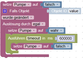

            @yunakato
            ne das war zu schnell geantwortet: Du meinst, das vor setz
            @yunakato sagte in Variable schalten:
            @homoran sagte in Variable schalten:
            @yunakato dann stell doch vorweg ein falls Pumpe = falsch
            So ?
            Das auch noch :-) danke ! Neuer Versuch :3030ba52-f2c1-4063-b369-788ac0f33bc6-image.png
            HomoranH DJMarc75D YunaKatoY 3 Antworten Letzte Antwort

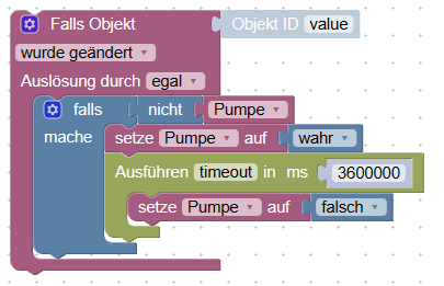

                @yunakato so vielleicht ?
                Aber wie @Homoran schon schrieb fehlen da noch Infos !
                EDIT: Werte der Variable natürlich erst wahr, dann falsch 😀

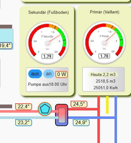

                                    @paul53 sagte in Variable schalten:
                                    Der ändert sich auch zu langsam, wenn es keine weiteren Wärmeabnehmer gibt.
                                    es gibt 4 weitere Sensoren die man nutzen könnte 5961bd7d-1464-4a4b-bc59-aa4ea2cbb79c-image.png
                                    Vorlauf/Rücklauf - Primär/ und Vorlauf/Rücklauf - Sekundär.

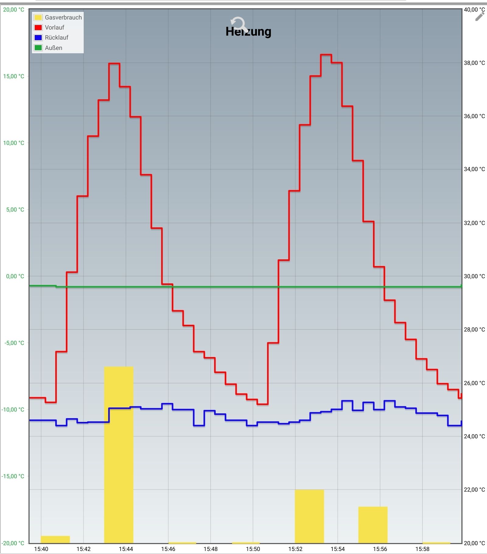

                                      Was sind das für Sensoren? HomeMatic-Funksensoren senden nur alle ca. 2,5 Minuten.
                                      Du hast nicht die Außentemperatur als Messwert zur Verfügung?
                                      YunaKatoY 1 Antwort Letzte Antwort
                                        @yunakato sagte: Vorlauf/Rücklauf - Sekundär.
                                        Ist ein Wärmetauscher zwischen Primär- und Sekundärkreislauf eingebaut? Na klar, wenn er einen anderen statischen Druck hat.
                                        Was hängt sonst noch am Primärkreislauf?
                                        4 weitere Sensoren

                                          hier mal meine Therme
                                          nach 2 1/2 Minuten hat sie 65-70°C im Primärkreislauf, obwohl Wärme abgeführt wird.
                                          hier der Sekundärkreislauf hinter dem Wärmetauscher.
