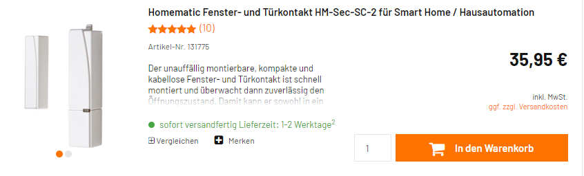

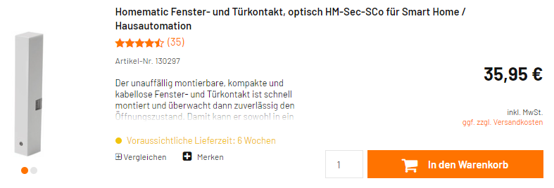

                              Im Keller hab ich diesen:
                              Im Erdgeschoss diesen:
                              Danke.
