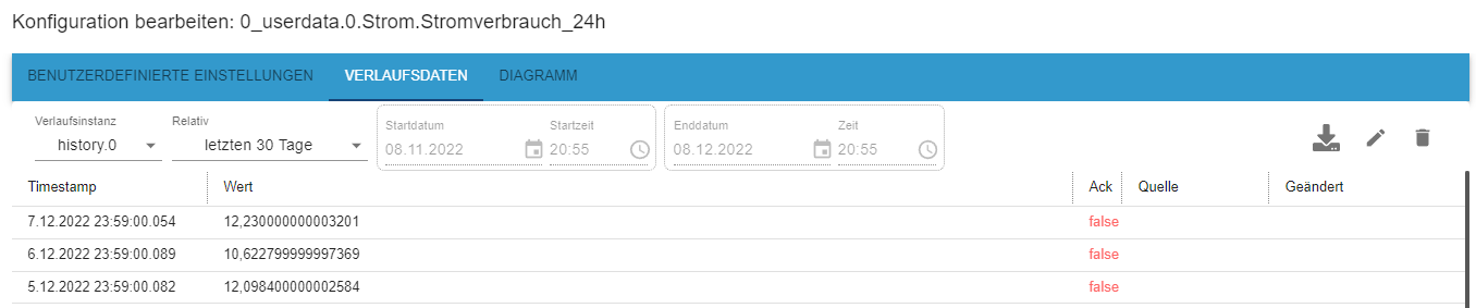

      Wenn ich für diesen Datenpunkt in die History schaue, bekomme ich da auch ordentliche Werte angezeigt:
      warum um alles in der Welt ist er denn dann bei den Objekten mit "0" ???

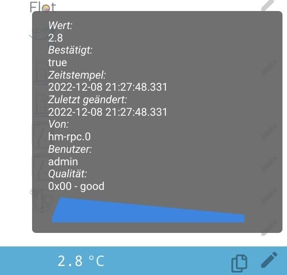

              • Homoran
                @steffensammet sagte in Datenpunkt wird immer wieder auf 0 gesetzt:
                Ich sehe als Wert für
                Stromverbrauch_24h: 0
                Das weiß ich!
                da kommt aber so etwas
                und das von ist interessant

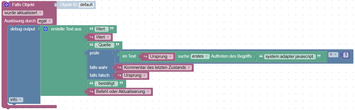

                    • paul53
                      paul53 @Homoran last edited by paul53
                      @homoran sagte: läuft noch ein weiteres Skript was den DP beschreibt?
                      @steffensammet Um das festzustellen, erstelle mal einen Debug-Trigger auf den Datenpunkt:
                      • Homoran
                        Homoran Global Moderator Administrators @paul53 last edited by Homoran
                        Typisch Paul in Perfektion 👍
                        Das wirkt erst um Mitternacht. Dafür dann mit präziser Info.
                        @steffensammet
                        Ich hätte einfach nach dem Datenpunkt in den Skripten gesucht.
