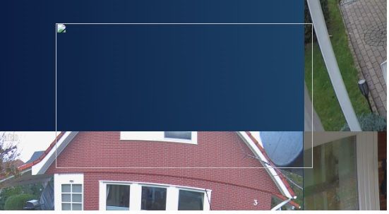

      eine meiner Reolink Kameras hatte ein Fehler mit dem Bildausschnitt.
      Reolink hat die Kamera mit einer anderen Firmware versorgt.
      Nun zeigt die Visu aber kein Bild mehr an aus dem Stream bzw. es wird kurz angezeigt während die anderen 3 Bilder geladen werden auf der Seite und wenn diese da sind verschwindet das Bild und es erscheint nur dieses Blattsymbol was gebrochen ist.
      Wenn ich dann auf F5 drücke erscheint wieder kurz ein Bild was wieder verschwindet.
      Jemand eine Idee dazu?`

        @tobi83 sagte in Kamera Visu funktioniert nicht mehr:
        welche anderen 3 Bilder
        ? 1 Reply Last reply Reply Quote 0

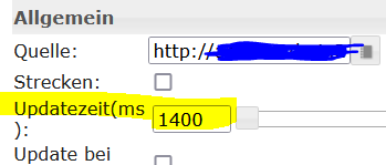

            A Former User @crunchip last edited by
            @crunchip
            Hab 4 Kameras auf der Seite
            Verschiedene Updatezeiten bewirken das angezeigte Bild etwas später verschwindet.
            Sind Basic Image Widgets.
