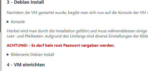

                                        Laser @crunchip last edited by
                                        @crunchip
                                        Genau das habe ich jetzt auch für voll genommen. Habe scheinbar eine Sehschwäche für rote dicke Schrift!
                                        ACHTUNG! - Es darf kein root Passwort vergeben werden.
                                        crunchip 1 Reply Last reply Reply Quote 0

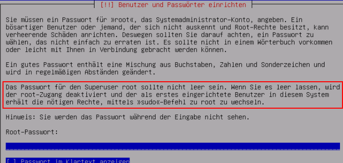

                                        • crunchip
                                          crunchip Forum Testing Most Active @Laser last edited by
                                          @laser und hier steht
                                          • L
                                            @crunchip
                                            Auch das habe ich gelesen, aber nicht verstanden! Ist es nun was Gutes, wenn ich das Passwort für root leerlasse ("sollte nicht leer sein") oder nicht. OK, der nächste Benutzer hat Root Rechte.
