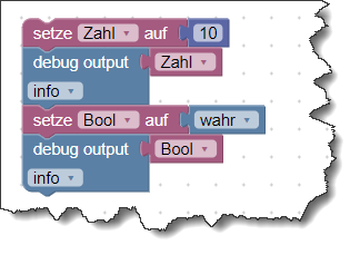

    ich habe folgendes Problem:
    Ich habe diese bzw ähnliche Konstellationen schon öfter gesehen, jetzt weiß ich nicht, ob ich etwas falsch eingestellt habe, oder es einfach so nicht funktioniert.

      @philipp-pionier Die variable Zahl und Bool sind keine Objekt ID.

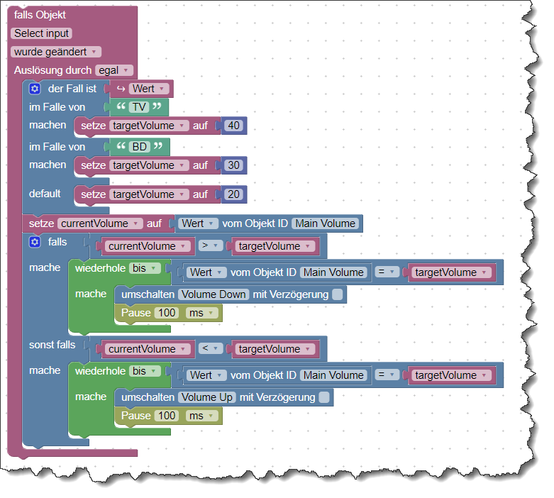

        habe jetzt nochmal im Internet gesucht
        sind diese Skripte nur da, dass sie mich verwirren ?
        Funktionieren diese dann nicht?
        CodierknechtC 2 Antworten Letzte Antwort

          @philipp-pionier sagte in Problem mit internen Blockly Variablen:
          Warum sollten sie? Sieht doch gut aus.
          Du darfst halt Variablen nicht mit Datenpunkten verwechseln.
          Doch, in der Regel schon.

                @codierknecht sagte in Problem mit internen Blockly Variablen:
                Sieht doch gut aus.
                nöö!
                die Zahlen sind als Strings nicht zum Vergleich geeignet.
                und im sonst falls ist kein DP definiert
                  Sieht doch gut aus.
                  nöö!
                  CodierknechtC Offline
                  Codierknecht
                  @homoran sagte in Problem mit internen Blockly Variablen:
                  nicht schön, aber selten 😁
                  Du bist aber heute wieder kleinlich.
                  Dass da etwas sinnvolles rauskommt war ja nicht gefragt - es sollte aber ohne Fehler laufen.
                  Sinn oder Unsinn lassen wir mal dahingestellt ;-)
                  Aber Du hast natürlich Recht:
                  Zahlen vergleicht man mit Zahlen und Strings mit Strings.
                  Und ein "Sonst" ohne dass da etwas passiert ist ebenfalls sinnfrei.

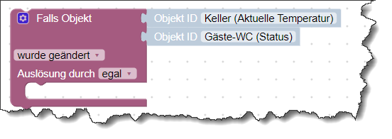

                                      @philipp-pionier
                                      Du mischt da fleißig Objekte und Einzelwerte.
                                      Variablen können prinzipiell erstmal alles beinhalten - sowohl ganze Objekte als auch einzelne Werte.
                                      Für mich ein großer Nachteil von JS, dass es nicht typsicher ist.
                                      Du musst Dir an den entsprechenden Stellen genau überlegen, was in die Variable rein soll:
                                      Der Wert des Objektes (z.B. eine Temperatur) oder der Name, um damit später das Objekt ansprechen zu können.
                                      Zweiteres macht für mich nicht viel Sinn - das geht genau so einfach mit dem passenden Block ("steuere" oder "aktualisiere").
                                      Wenn Du mit Ersterem auch noch rechnen willst, musst Du die Variable wie folgt besetzen:
                                      An Trigger werden grundsätzlich nur Objekte gebunden - keine Variablen!
                                      Also nicht
                                      4377daba-7434-46e0-b9e9-ff2475bd570c-image.png sondern 266f03b4-e714-4634-bd5e-d736cf8229b4-image.png

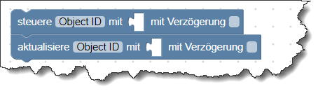

                                      Und zum Ändern existierender Datenpunkte nimmt man (zumindest ich) das hier:
                                      Ich sehe da noch was von "Grafana" und vermute mal, dass Du dafür DP angelegt hast, über die ein History-Adapter läuft.
                                      Das müssen logischerweise Datenpunkte sein - sonst funktioniert das nicht.
