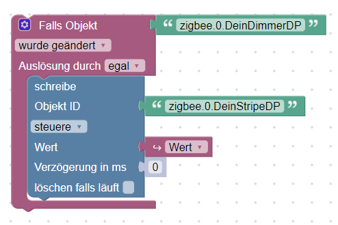

          @1topf
          Ich weiß... steht zwar unter Blockly, aber das dürfte ohne JS wohl schwierig werden ;-)
          Jetzt noch einen Trigger draufsetzen, der den Wert vom Dimmer konvertiert und dann in einen Hex-Datenpunkt der Lampe setzt
          Nicht gerade Hexenwerk aber schon etwas gehobener (dein Wunsch)

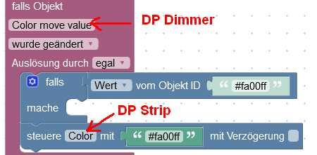

            Mein Ansatz gestern war
            , aber der Strip hat sich aus irgendeinem Grund immer wieder auf Lila gestellt. Also ich habe alle HEX-Werte, die der Dimmer geliefert hat (insgesamt 16), in Blöcke wie oben geschrieben. Aber wie gesagt, der Strip wollte nicht. Ich hab noch ne Idee, muß ich mal ausprobieren. Hab vermutlich noch bis Ende des Jahres Krankenschein, also viel Zeit. Leider ...

              Ja, du gibst ihm ja auch immer Lila mit. Versuche es mal mit der Variante. Der Trigger schleust 1:1 den Wert des Datenpunktes durch.
              Schade... man kann es ja mal versuchen ;-)

                @armilar sagte in HEX-Werte an Endgerät senden:
                @1topf
                Nein, das war auch bei rot oder grün usw. so. Hab natürlich grad den blödesten Screenshot gewählt. 😂

                  Ich glaube, ich habe das Problem gefunden. Im DP ist lila / #ff00ff hinterlegt. Aus irgendeinem Grund wird der Strip immer wieder darauf getriggert, wenn ich ihn per Dimmer schalten will. Das Kuriose daran ist: wenn ich den Strip per Alexa über den IOT-Adapter schalte, funktioniert es. Ebenso über das dashboard von zigbee2mqtt. Es könnte doch mal was einfach funktionieren ...
                    "type": "state",
                    "common": {
                      "id": "color",
                      "name": "Color",
                      "role": "level.color.rgb",
                      "write": true,
                      "read": true,
                      "type": "string",
                      "def": "#ff00ff",
                      "smartName": {
                        "de": "Bett",
                        "smartType": "LIGHT"
                    "native": {},
                    "_id": "zigbee2mqtt.0.0xa4c138e864efed32.color",
                    "acl": {
                      "object": 1636,
                      "state": 1636,
                      "owner": "system.user.admin",
                    "user": "system.user.admin",
                    "ts": 1669674342096
                  ArmilarA 1 Antwort Letzte Antwort
