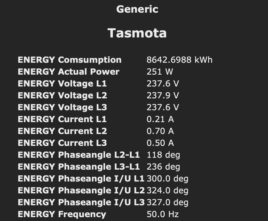

    Zum Auslesen habe ich mir den Hihi-Lesekopf mit WLan besorgt. Das klappt auch schonmal ganz gut, auf dem Webserver sehe ich alle Werte die ich auch erfassen möchte.

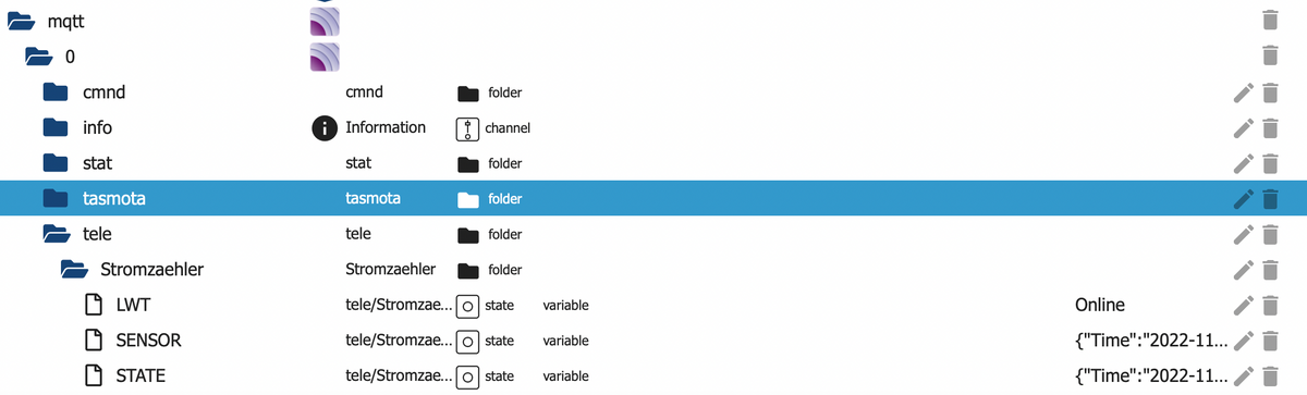

    Über mqtt werden die Daten zu ioBroker gesendet, hier kommt aber ein String an:
    {"Time":"2022-11-23T11:25:23","ENERGY":{"Total":8642.7194,"Power":229,"Voltage_L1":237.3,"Voltage_L2":238.1,"Voltage_L3":237.4,"Current_L1":0.21,"Current_L2":0.64,"Current_L3":0.48,"phase_angle_L2_L1":118,"phase_angle_L3_L1":238,"phase_angle_L1":300.0,"phase_angle_L2":323.0,"phase_angle_L3":325.0,"Freq":50.0}}
    Wenn ich auf den Stift neben dem String klicke dann bekomme ich einen Code angezeigt.

            @ralla66 Danke für den Tipp, das hatte ich versucht, hat aber immer irgendwie kryptische Bezeichnungen produziert.
