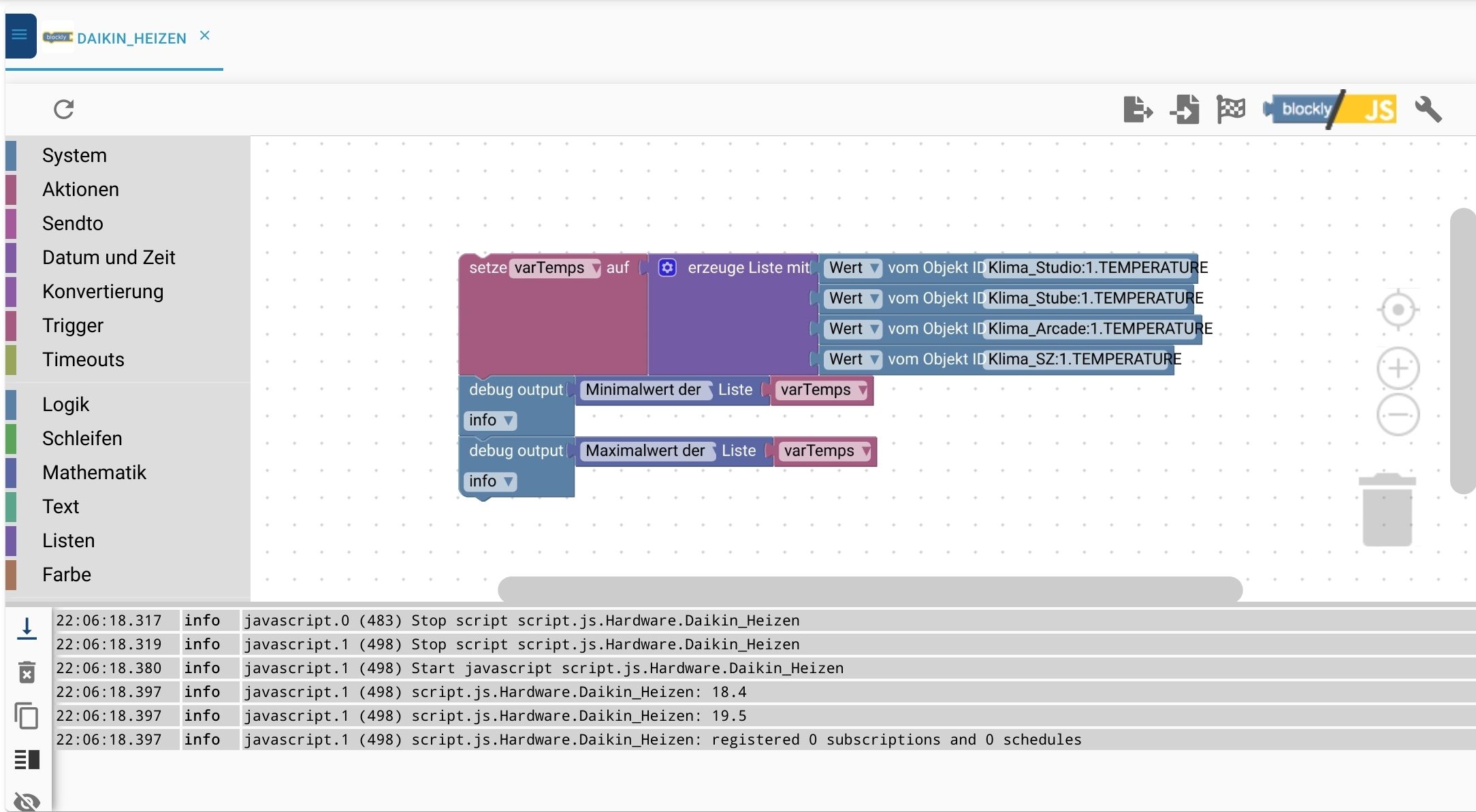

    Jetzt hab ich auch Probleme einen sinnvollen Threadtitel zu finden.
    Nachdem ich in den letzten Tagen erstmalig meine Klimaanlage zum Heizen gebraucht habe, schwebt mir ein Programm zur Steuerung meiner Multisplit-Klimaanlage für die Heizung in der Übergangszeit vor um möglichst effizient zu arbeiten.
    Leider verhält sich die Anlage im Heizmodus anders als im Kühlmodus, so dass die Steuerung komplexer wird.
    Ich möchte immer mehrere (2 oder 3) Inneneinheiten parallel betreiben, da der Gesamtstromverbrauch niedriger als die Summe der einzelnen Geräte ist.
    Als ersten Schritt wollte ich die Zimmertemperauren vergleichen.
    Das klappt soweit, auch das Auffinden des kältesten Raums.
    auch die zwei kältesten Räume Temperaturen bekomme ich raus
    jetzt würde ich gerne noch den zugehörigen Raum herausbekommen (ggf. auch die ID oder der common name)
    geht so etwas?

      @homoran hab es jetzt mal auf die umständliche Art des Wertevergleichs versucht
      sieht richtig aus, muss es aber nicht sein.
      spätestens bei 2 gleichen Werten und der Suche nach dem zweitkältesten Raum wird das wohl nicht mehr klappen.

        @homoran sagte: den zugehörigen Raum herausbekommen
        Inhalt von roomName(id):
        let room = getObject(id, 'rooms').enumNames[0];
        if(typeof room == 'object') room = room.de;
        return room;
        HomoranH 1 Reply Last reply

          Muss es denn Blockly sein? Da sind die Möglichkeiten ja doch recht beschränkt.
          JS oder TS sind keine Alternative?
          Ich lerne ja gerade erst JS - wäre ja vielleicht 'ne interessante Übung.
          In "meiner Welt" würde ich zunächst an sowas wie eine eigene Listenklasse denken, die nicht nur Temperaturen sondern gleich ganze Objekte hält.
          Die ließe sich dann anhand der Temperaturen innerhalb der Objekte sortieren.
          Der Rest dürfte dann einfach sein: Die ersten n-Elemente der Liste lesen und los ...
          Aber heute nicht mehr 😉
          Die Expähden haben da aber sicher noch ganz andere tollen Ideen 👍

            @paul53 Danke!
            wieso habe ich gewusst dass du mit einer js-Funktion kommen wirst 😉
            Das werde ich mir mal näher ansehen und als Grundlage nehmen.
            warum das mit dem minimum Vergleich hab ich noch nicht verstanden.
            paul53P 2 Replies Last reply

                @homoran sagte: das mit dem minimum Vergleich hab ich noch nicht verstanden.
                Die Variable minimum enthält die minimale Temperatur. Sie wird hier in einer Schleife ermittelt.

                  @paul53 das hab ich schon verstanden, aber wo ist der Vorteil zu meinem Versuch mit Minimum der Liste?
                  edit: deine Liste enthält ja nur IDs!

                      @homoran sagte: wo ist der Vorteil zu meinem Versuch mit Minimum der Liste?
                      Vorteil: In der Schleife lässt sich nebenbei auch die zugehörige ID ermitteln.

                            @homoran sagte in gehen komplexere Objektinfos in Blockly:
                            auch wenn ich nicht aus deiner Welt kommen hatte ich mir den Rest ähnlich vorgestellt.
                            aber zwei listen über i und j iterieren wobei eine umsortiert wird habe ich nicht synchronisiert bekommen.
                            Mal ein gaaaanz platter Ansatz:
                            Statt nur die Temp. in die Liste zu packen, baut man einen (normierten) string zusammen - nach dem Muster:
                            19.20|73wcb745vb74wv74s
                            21.00|xsck5888z449wvw9h
                            Das sind die Listenelemente. Die kann man prima sortieren und dann von rechts die id rausprömpeln.

                                Nix JSON - einfacher Text. Das sollte ja trotzdem korrekt sortiert werden.
                                Und dann von rechts x-Zeichen oder ab dem Tennzeichen im string ("|") den Rest.

                                  @codierknecht klar! gefällt mir.
                                  json geht ja nicht, hier vorne die Zahlen auch als String, alphanumerisch sortieren ist kein Problem.
                                  splitten an der pipe wenn die Zahlen nicht gleiche Zifferzahl haben (in blockly machbar, wenn auch umständlich.
                                  könnte von mir sein die Idee 👍

                                    Sieht zwar echt krude aus und hat mit "Clean" nix zu tun ... aber das wird ja auch keine Raketensteuerung 😉

                                      @codierknecht ich sach doch: könnte von mir sein 😂

                                        Wobei mich wundert, dass JSON nicht funzt.
                                        Wenn z.B. die Liste so aussieht:
                                        '{"temp":19.2,"id":"12345"}', '{"temp":20.1,"id":"23456"}', '{"temp":18.0,"id":"34567"}'
                                        Dann sollte sich diese Liste doch trotzdem korrekt sortieren lassen.
                                        Das JSON müsste halt komprimiert sein.

                                          @codierknecht sagte in gehen komplexere Objektinfos in Blockly:
                                          möglich, aber nicht mit dem listen sortieren Block.
                                          Aber wäre das recht so 😁
                                          wenn jetzt noch, was ich nicht zu hoffen wage, 19,0 geschrieben würde ist das aufwändige suchen und splitten nach der pipe nicht nötig.
