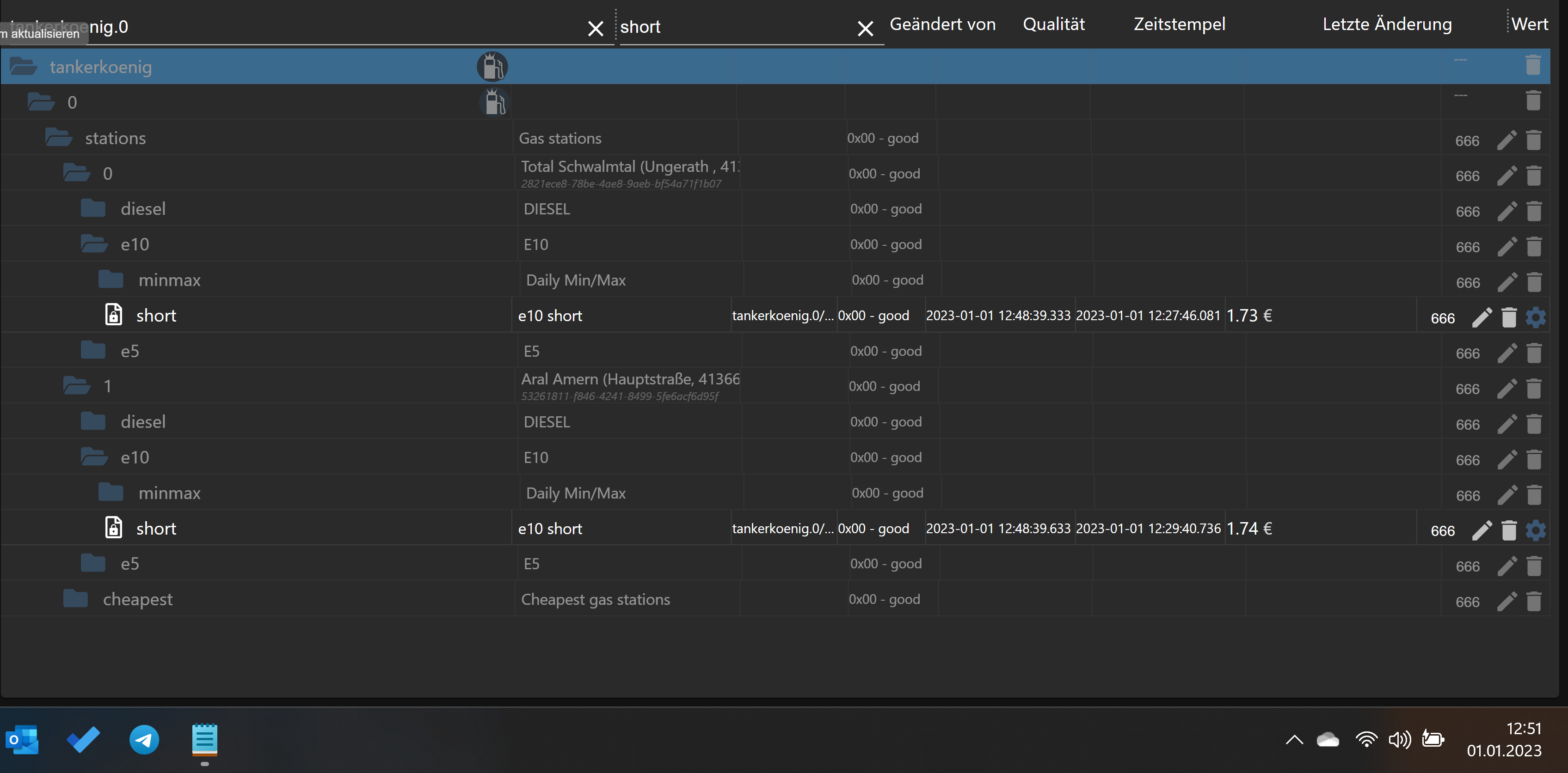

            Was bisher gemacht wurde. Ich bin der Anleitung jetzt zweimal gefolgt. Schritt fuer Schritt. Die Stationen habe ich angelegt und die werden auch einmal im Objektbaum korrekt angelegt.
            Es werden Preise in die DP geschrieben aber dann erfolgt keine Aktualisierung mehr.
            HIer ein Screenshot. Man beachte die Zeitstempel. Ganz unten rechts sieht man ja die aktuelle Uhrzeit.
            Selbst bei einem neustart des Adapters bleibt alles unveraendert

              @flexer Welchen Aktualisierungsintervall hast du denn eingetragen?

                      Chaot @Flexer last edited by
                      @flexer Der braucht bei dir zum Auslesen der Stationen recht lange. Zwischen dem Wert 1 und 2 auf deinem Screenshot sind 2 Minuten. Wenn du dann nach 5 Minuten schon wieder aktualisierst fliegst du vermutlich beim Server von Tankerkönig raus.

                            @flexer Äh, Moment mal:
                            Gelb: Zeitstempel
                            Grün: Zuletzt aktualisiert
                            Der Preis wurde um 12:29 aktualisiert und um 12:48 zuletzt so erneut ausgelesen!
