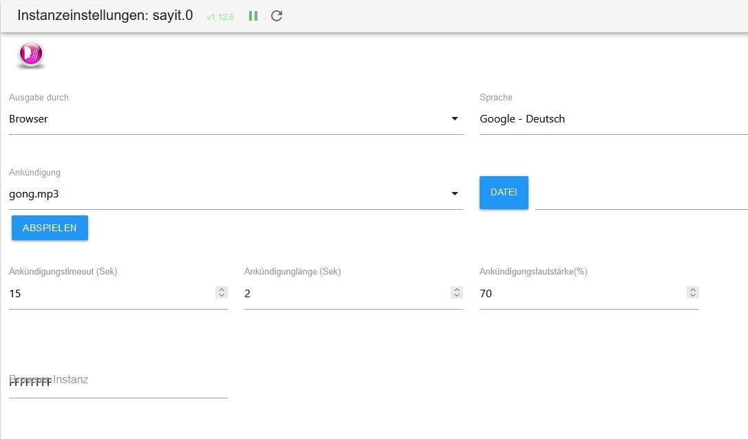

                    @djmarc75
                    Hier die Konfiguration,
                    Ich habe alle mögliche neuen Texteingaben gemacht, aber die Datei /opt/iobroker/iobroker-data/sayit/sayit.0.say.mp3 hat immer den gleichen Inhalt und das Datum/Uhrzeit von gestern mittag.

                      @wolfgangfb Einstellungen passen ja aber warum versteifst Du Dich die ganze Zeit auf die Datei ???
                      Und meine Frage bzgl. VIS im Browser haste auch noch nicht beantwortet.
                      Erst wenn das so gegeben ist kann man weiter suchen und helfen.

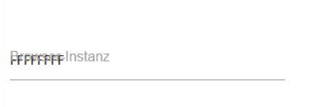

                          @wolfgangfb sagte in SayIt - Grundlegende Installation:
                          im Log nichts zu erkennen ist
                          Jo, bei mir ja auch nicht.
                          ABER: jetzt gehste mal unter Objekten zum DP:
                          vis.0.control.instance
                          falls da "undefined" oder so drin steht dann mal in der VIS irgendwas anklicken und wieder den DP kontrollieren.
                          Dann den Wert vom DP kopieren und in der Adapterkonfig eintragen/einfügen
                          Ja, ist ein Darstellungsfehler aber erstmal ignorieren.
                          Adapter neu starten und nochmal Testen.

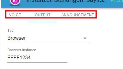

                                  @wolfgangfb
                                  Außerdem zeigt dein Screenshot auf eine veraltete Version.
                                  Seit einiger Zeit ist die config geteilt in voice, output, ....

                                    • W WolfgangFB
                                      @djmarc75 sagte in SayIt - Grundlegende Installation:
                                      Weil ich das als Indiz dafür sehe, dass nichts gemacht wird (zumal im Log nichts zu erkennen ist).
                                      Im Browser (Firefox) ist ein Tab mit den Objekten, ein Tab mit Vis und ein Tab mit Vis-Edit
                                      Hatte ich oben geschrieben, dass dem nicht so ist (bei gleichem Text).

                                      • W WolfgangFB

                                        @wolfgangfb
                                        und noch eins. Hatte eben probiert auf browser einen Text auszugeben. Klappt einwandfrei.
                                        z.B. so:
                                        setTimeout(function() { setState('sayit.2.tts.text', "ok, beim Text") }, 3000);

                                          @wolfgangfb
                                          Nehm mal den blöden gong raus und zeige das Script was du benutzt um den Text zu senden.

                                          @bahnuhr sagte in SayIt - Grundlegende Installation:
                                          @WolfgangFB
                                          Und dies hab ich immer noch nicht gesehen.
