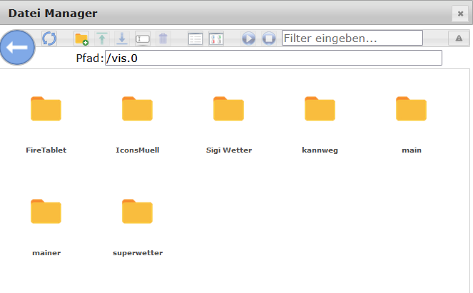

        pi@raspberrypi:~ $ ls -la /opt/iobroker/iobroker-data/files/vis.0
        insgesamt 56
        drwxrwxr-x+  9 iobroker iobroker  4096 Nov  9 13:44  .
        drwxrwxrwx+ 66 iobroker iobroker  4096 Nov  9 12:24  ..
        -rw-rwxr--+  1 iobroker iobroker 19121 Nov  9 14:27  _data.json
        drwxrwxr-x+  2 iobroker iobroker  4096 Nov  5 21:03  FireTablet
        drwxrwxr-x+  2 iobroker iobroker  4096 Nov  2  2021  IconsMuell
        drwxrwxr-x+  2 iobroker iobroker  4096 Nov  9 13:44  kannweg
        drwxrwxr-x+  5 iobroker iobroker  4096 Nov  5 22:29  main
        drwxrwxr-x+  2 iobroker iobroker  4096 Okt 21  2021  mainer
        drwxrwxr-x+  2 iobroker iobroker  4096 Nov  2  2021 'Sigi Wetter'
        drwxrwxr-x+  2 iobroker iobroker  4096 Okt 24  2021  superwetter
        pi@raspberrypi:~ $
        pi@raspberrypi:~ $ ls -la /opt/iobroker/iobroker-data/files/vis.0/main
        insgesamt 548
        drwxrwxr-x+ 5 iobroker iobroker   4096 Nov  5 22:29 .
        drwxrwxr-x+ 9 iobroker iobroker   4096 Nov  9 13:44 ..
        drwxrwxr-x+ 2 iobroker iobroker   4096 Nov  5 22:29 icons
        -rw-rwxr--+ 1 iobroker iobroker    416 Nov  5 22:29 lowbattery.png
        drwxrwxr-x+ 2 iobroker iobroker   4096 Jan 20  2022 Radiosender
        -rw-rwxr--+ 1 iobroker iobroker   8155 Nov  5 22:29 vis-user.css
        -rw-rwxr--+ 1 iobroker iobroker 527274 Nov  9 14:25 vis-views.json
        drwxrwxr-x+ 2 iobroker iobroker   4096 Nov  5 22:29 wetter
        pi@raspberrypi:~ $
        crunchip 1 Reply Last reply Reply Quote 0
        • crunchip
          crunchip Forum Testing Most Active @gluecksmann last edited by
          @gluecksmann laut Ausgabe ist alles vorhanden
          G 1 Reply Last reply Reply Quote 0

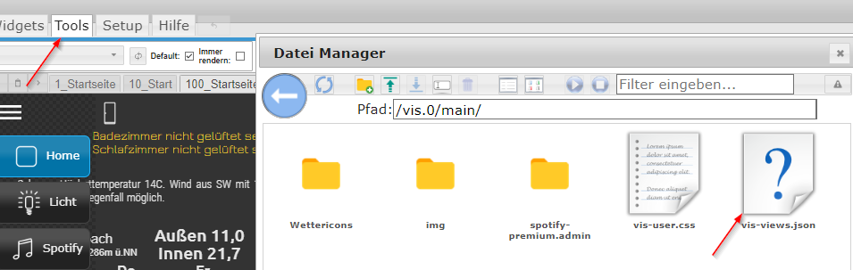

                            @gluecksmann du hast ja auch noch nicht die json reingeladen
                            hast du es denn jetzt mit dem Dateimanager versucht?
                            • G
                              gluecksmann @crunchip last edited by
                              @crunchip stimmt...das bekomme ich ja nicht hin...

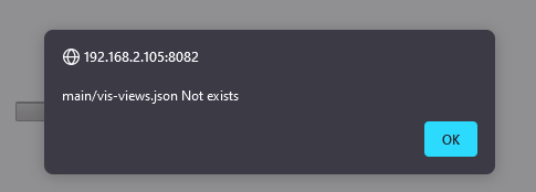

                              • G
                                gluecksmann @gluecksmann last edited by
                                @gluecksmann
                                immer noch nicht sichtbar...
                                • crunchip

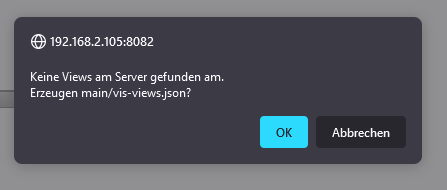

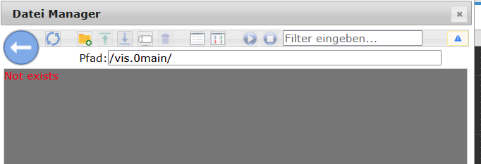

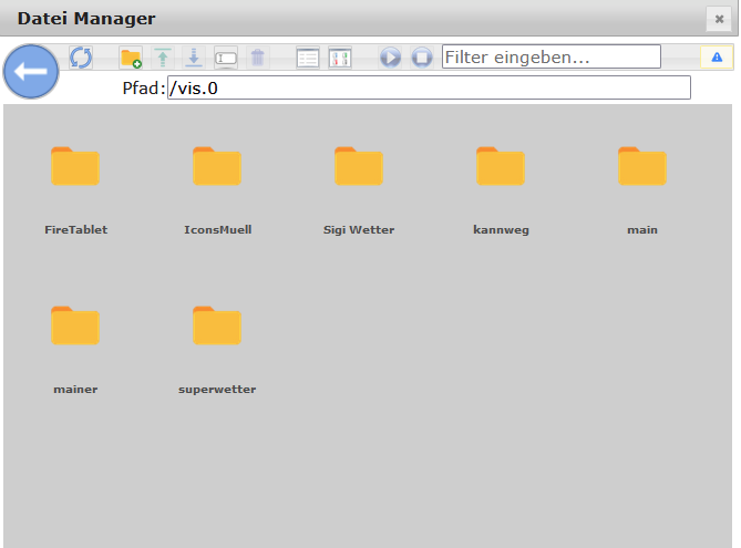

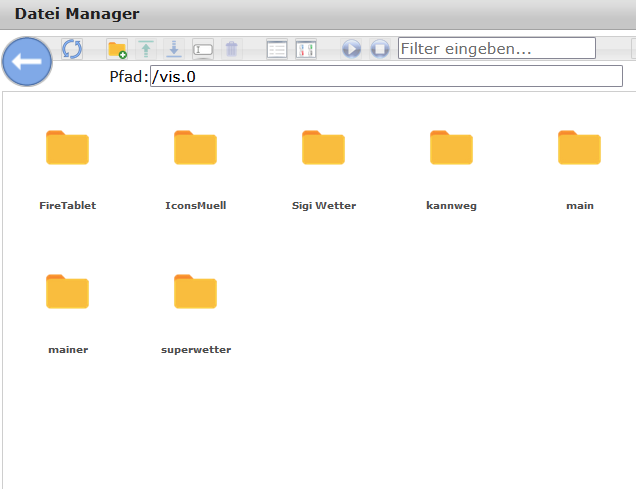

                                  @gluecksmann main öffnen
                                  • G
                                    @crunchip
                                    wie vorher...wenn ich draufklicke, geht er falsch...

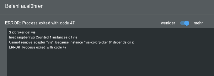

                                          @gluecksmann sagte in VIS für FireTablet:
                                          aufgrund eines tragischen Umstands meine komplette VIS verloren
                                          was auch immer dahinter steckt
                                          G 2 Replies Last reply Reply Quote 0
                                          • G
                                            @crunchip sagte in *gelöst* Zigbee Adapter läuft nicht mehr nach:
                                            sudo rm -R /opt/iobroker/iobroker-data/files/vis.0/main
                                            Beim Adapter löschen kommt dann das ....
                                            Thomas Braun crunchip 2 Replies Last reply Reply Quote 0
