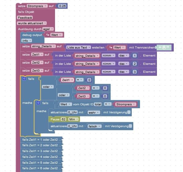

    Hi zusammen, und wieder wäre euer Schwarmwissen gefragt?
    Folgender Ausgangspunkt.
    Ich bekomme vom Adapter in einen Datenpunkt 3 Werte geschrieben 20,21,22, dies ist die Uhrzeit zu der der Strom an der Börse am billigsten wäre. Diesen String gliedere ich dann in 3 Zeiten auf, nun möchte ich aber noch gerne prüfen ob zu diesen Zeiten ein Preis von 0,25€ unterschritten wird, ist dies der Fall, sollen andere Datenpunkte unter 0userdata als wahr geschaltet werden.
    Dies müßte ich natürlich für 24 Stunden lösen, geht dies nicht einfacher?
    Blockly:

    Würde mich über eine Vereinfachung freuen, wenn nciht muß ich es 24 mal schreiben. Danke im Voraus.
    Hier als Bild.
      Hier als Bild.
        Hier als Bild.

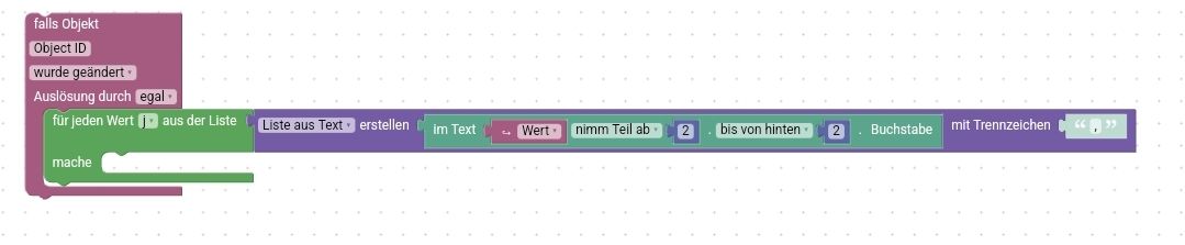

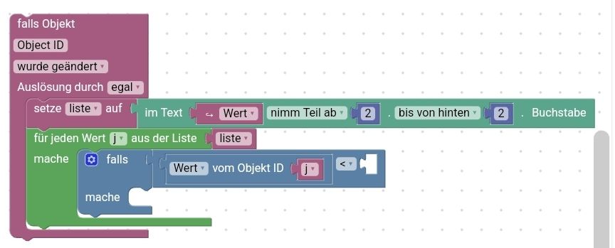

        @babl
        Ich würde es als Liste belassen und wie in meinem Beispiel aus deinem Post von eben mit einer Schleife lösen.

          @babl

          Nun nehme ich den 1. Teil, 2.Teil und 3. Teil beim 2. Teil funktioniert die Abnahme, aber beim 1. und 3 Teil habe ich die eckigen Klammern, wie kann ich die denn löschen?

            @babl
            Es gibt bestimmt einen besseren Weg.
            Ich würde bevor ich die Liste erstelle mit den Text Bausteinen die erste und letzte Stelle entfernen.
            Nimm 2 bis 8.
            Oder besser so, falls es einstelligen Uhrzeiten gibt:
            B 1 Antwort Letzte Antwort
            • David G.D David G.
              @babl
              Nimm 2 bis 8.

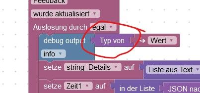

              @david-g es geht mit der konvertierung als json dann sind die klammern weg
              • B babl

                @babl
                Okay, oder so.
                Mein Beispiel von eben war fehlerhaft.
                Wobei der Weg über json schon besser ist 😉
