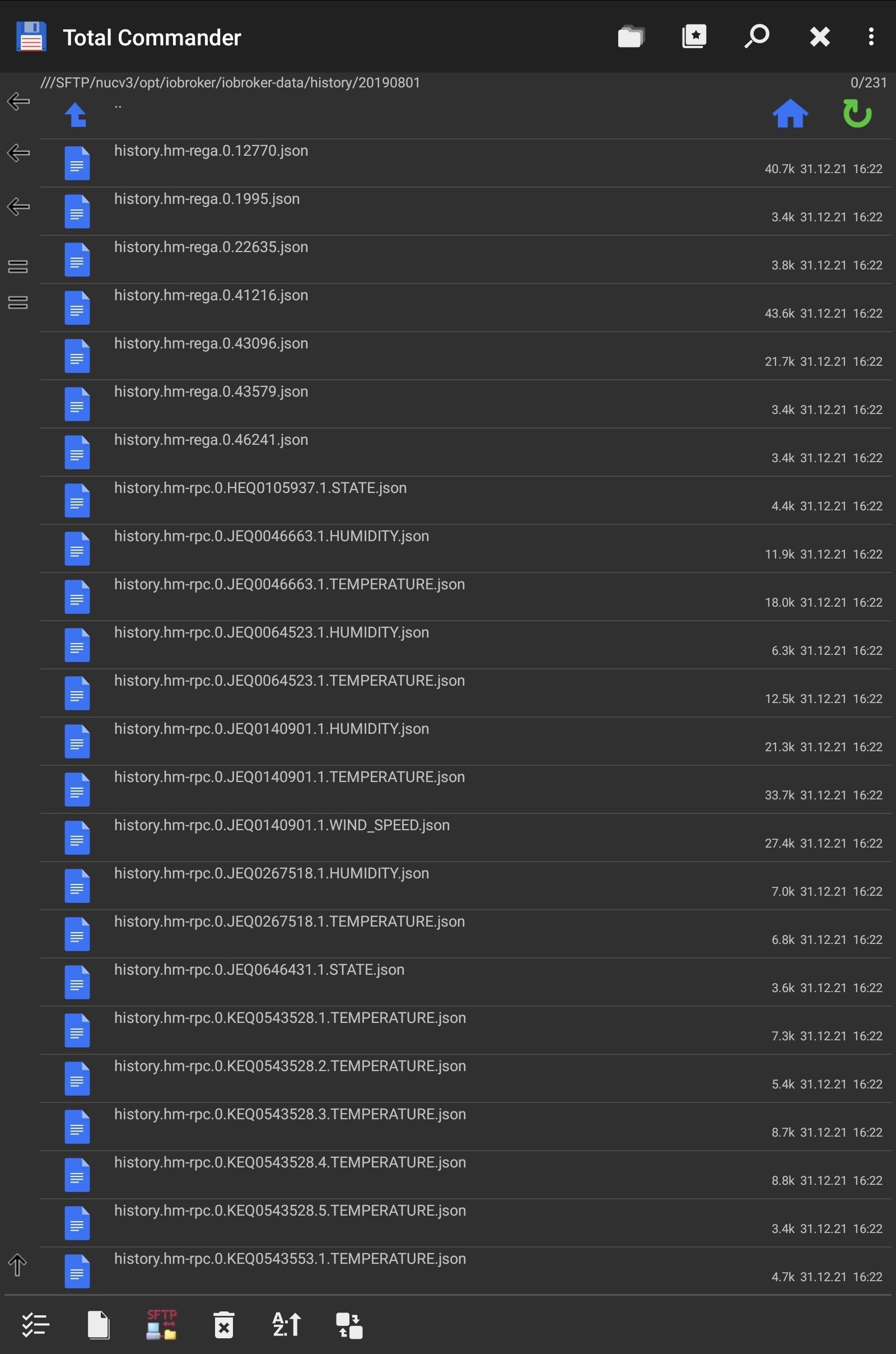

                  @bananajoe sagte in ehemalige Historydaten finden:
                  So genau weis ich nicht wie der History-Adapter das ablegt
                  der schreibt für jeden Tag ein Verzeichnis und darin für jeden geloggten Datenpunkt ein JSON.
                  klar kann ich 1000 Verzeichnisse manuell öffnen und die JSONs löschen, die ich nicht mehr brauche.
                  Allerdings tue ich mich schwer ohne Objektstruktur nur anhand der ID zu entscheiden ob ich den DP noch brauche.
                  ich stelle mir prinzipiell vor, dass ich eine Liste der IDs bekäme, die aktuell nicht mehr in history geloggt werden.
                  Damit müsste ich dann die älteren Verzeichnisse überprüfen.

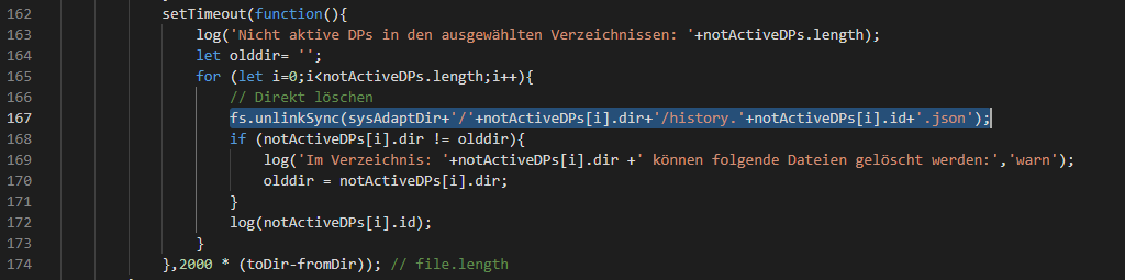

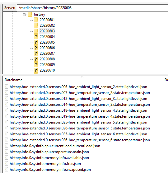

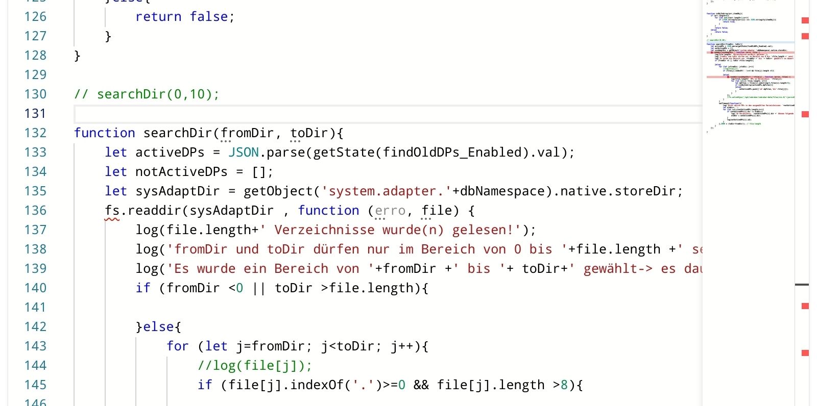

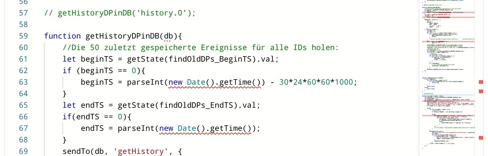

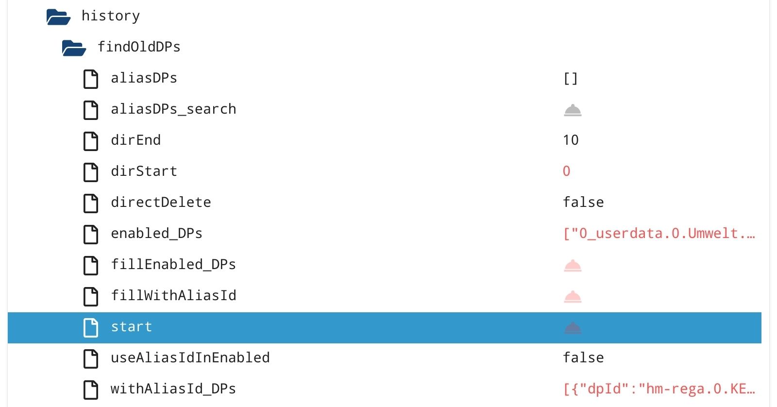

                    MCU

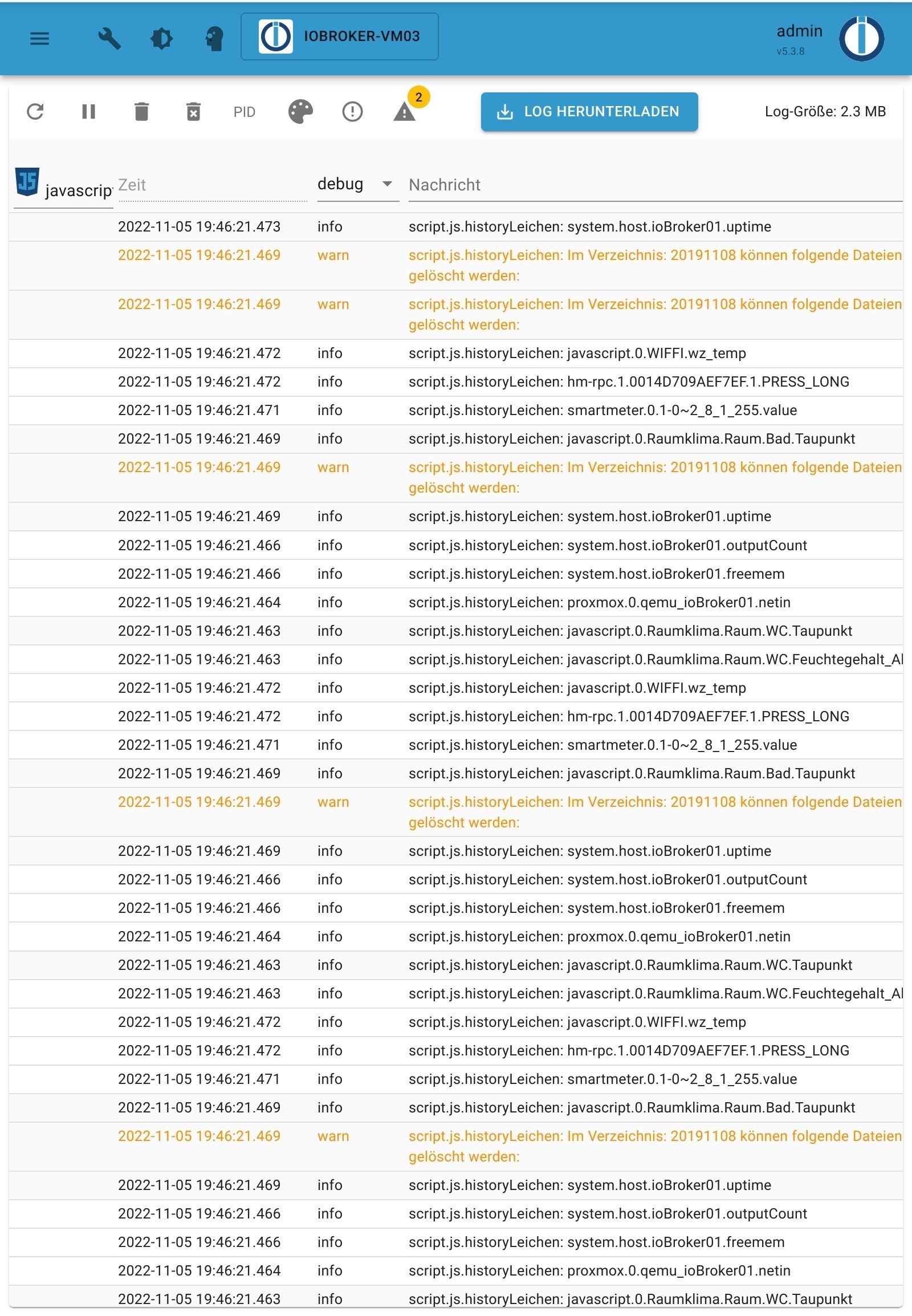

                    @homoran Ungefähr so?
                     159 Verzeichnisse wurde(n) gelesen!
                     fromDir und toDir dürfen nur im Bereich von 0 bis 159 sein! Bitte in 10er-Schritten verwenden!
                     Es wurde ein Bereich von 0 bis 10 gewählt-> es dauert 20 Sekunden
                     75 DPs im Verzeichnis: 20220602

                        @mcu hab es jetzt doch nicht abwarten können und vom Tablet versucht. Bekomme Fehler:
                        javascript.1
                        	2022-11-05 10:25:19.721	error	at processTimers (internal/timers.js:500:7)
                        javascript.1
                        	2022-11-05 10:25:19.721	error	at listOnTimeout (internal/timers.js:557:17)
                        javascript.1
                        	2022-11-05 10:25:19.720	error	at Timeout._onTimeout (/opt/iobroker/node_modules/iobroker.javascript/lib/sandbox.js:2239:34)
                        javascript.1
                        	2022-11-05 10:25:19.720	error	at Object.<anonymous> (script.js.historyLeichen:31:13)
                        javascript.1
                        	2022-11-05 10:25:19.720	error	at searchDir (script.js.historyLeichen:136:5)
                        javascript.1
                        	2022-11-05 10:25:19.719	error	Error in callback: ReferenceError: fs is not defined
                        javascript.0
                        	2022-11-05 10:18:41.702	warn	State "javascript.0.scriptEnabled.historyLeichen" has no existing object, this might lead to an error in future versions
                        irgendwo stand auch erro, wahrscheinlich statt error.
                        SORRY! bekomme am Tablet den code nicht kopiert!
                        auch hier noch Mecker:

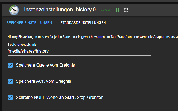

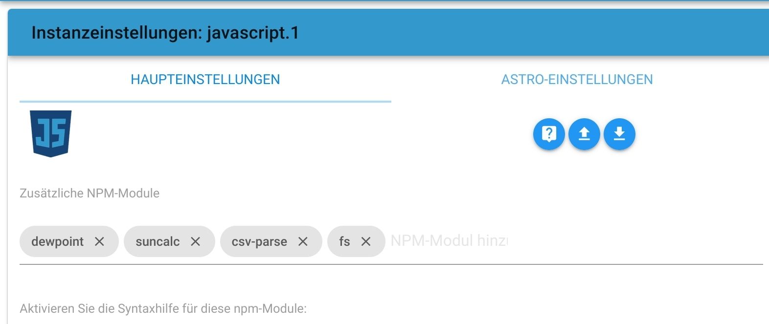

                            @homoran Javascript 6.1.3 und history 2.2.4 im Einsatz?
                            Bei früheren Javascript Versionen muss man fs bei npm Modulen eintragen.
                            • M MCU
                              @mcu sagte in ehemalige Historydaten finden:
                              noch nicht.
                              mach ich!
                              EDIT:
                              ist bereits drin

                                @homoran Welche javascript Version hast du?
                                Zeile setzen.
                                let fs = require('fs');
                                • HomoranH Nicht stören
                                  5.70
                                  Danke!
                                  ist gestartet

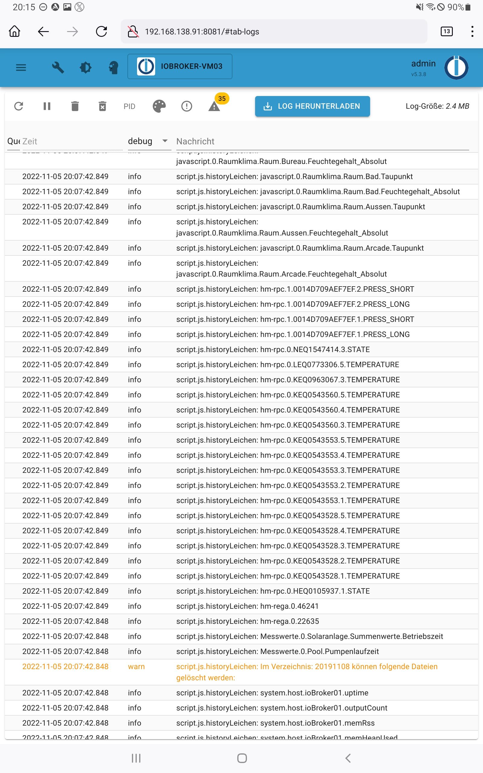

                                          @mcu erstmal sieht es gut aus!
                                          bekomme nur den Download des logs am Tablet nicht hin, da friert der Feuerfuchs ein.
                                          73
                                          Log-Größe: 1.3 MB
                                          Zeit
                                          Nachricht
                                          javascript.1
                                             2022-11-05 12:24:52.016	info	script.js.historyLeichen: system.host.ioBroker01.uptime
                                          javascript.1
                                             2022-11-05 12:24:52.015	info	script.js.historyLeichen: system.host.ioBroker01.memRss
                                          javascript.1
                                             2022-11-05 12:24:52.015	info	script.js.historyLeichen: system.host.ioBroker01.memHeapTotal
                                          javascript.1
                                             2022-11-05 12:24:52.015	info	script.js.historyLeichen: system.host.ioBroker01.load
                                          javascript.1
                                             2022-11-05 12:24:52.015	info	script.js.historyLeichen: system.host.ioBroker01.freemem
                                          javascript.1
                                             2022-11-05 12:24:52.015	info	script.js.historyLeichen: system.host.$__hostname__$.outputCount
                                          javascript.1
                                             2022-11-05 12:24:52.015	info	script.js.historyLeichen: system.host.$__hostname__$.inputCount
                                          javascript.1
                                             2022-11-05 12:24:52.014	info	script.js.historyLeichen: system.host.$__hostname__$.freemem
                                          javascript.1
                                             2022-11-05 12:24:52.014	info	script.js.historyLeichen: system.adapter.proxmox.0.memHeapUsed
                                          javascript.1
                                             2022-11-05 12:24:52.014	info	script.js.historyLeichen: smartmeter.0.1-0~2_8_0__255.value
                                          javascript.1
                                             2022-11-05 12:24:52.014	info	script.js.historyLeichen: smartmeter.0.1-0~16_7_0__255.value
                                          javascript.1
                                             2022-11-05 12:24:52.014	info	script.js.historyLeichen: proxmox.0.storage_local.total
                                          javascript.1
                                             2022-11-05 12:24:52.014	info	script.js.historyLeichen: proxmox.0.qemu_ioBroker01.netin
                                          javascript.1
                                             2022-11-05 12:24:52.015	info	script.js.historyLeichen: system.host.$__hostname__$.load
                                          javascript.1
                                             2022-11-05 12:24:52.015	info	script.js.historyLeichen: system.host.ioBroker01.alive
                                          javascript.1
                                             2022-11-05 12:24:52.015	info	script.js.historyLeichen: system.host.ioBroker01.inputCount
                                          javascript.1
                                          javascript.1
                                             2022-11-05 12:24:52.015	info	script.js.historyLeichen: system.host.ioBroker01.memHeapUsed
                                          javascript.1
                                             2022-11-05 12:24:52.015	info	script.js.historyLeichen: system.host.ioBroker01.outputCount
                                          javascript.1
                                             2022-11-05 12:24:52.013	info	script.js.historyLeichen: proxmox.0.qemu_ioBroker01.mem
                                          javascript.1
                                             2022-11-05 12:24:52.013	info	script.js.historyLeichen: proxmox.0.qemu_ioBroker01.cpu
                                          javascript.1
                                             2022-11-05 12:24:52.013	info	script.js.historyLeichen: proxmox.0.node_iobroker-pve.loadavg.0
                                          javascript.1
                                             2022-11-05 12:24:52.013	info	script.js.historyLeichen: luftdaten.1.28288.SDS_P2
                                          javascript.1
                                             2022-11-05 12:24:52.013	info	script.js.historyLeichen: hm-rpc.1.0014D709AEF7EF.2.PRESS_SHORT
                                          javascript.1
                                             2022-11-05 12:24:52.014	info	script.js.historyLeichen: proxmox.0.qemu_ioBroker01.netout
                                          javascript.1
                                             2022-11-05 12:24:52.014	info	script.js.historyLeichen: proxmox.0.storage_local.used
                                          javascript.1
                                             2022-11-05 12:24:52.014	info	script.js.historyLeichen: smartmeter.0.1-0~1_8_0__255.value
                                          javascript.1
                                             2022-11-05 12:24:52.014	info	script.js.historyLeichen: system.adapter.node-red.0.memHeapUsed
                                          javascript.1
                                             2022-11-05 12:24:52.014	info	script.js.historyLeichen: system.adapter.unifi.0.memHeapUsed
                                          javascript.1
                                             2022-11-05 12:24:52.013	info	script.js.historyLeichen: hm-rpc.1.0014D709AEF7EF.2.PRESS_LONG
                                          javascript.1
                                             2022-11-05 12:24:52.012	info	script.js.historyLeichen: hm-rpc.1.0014D709AEF7EF.1.PRESS_LONG
                                          javascript.1
                                             2022-11-05 12:24:52.012	info	script.js.historyLeichen: hm-rpc.0.LEQ0773306.5.TEMPERATURE
                                          javascript.1
                                             2022-11-05 12:24:52.012	info	script.js.historyLeichen: hm-rpc.0.KEQ0543560.5.TEMPERATURE
                                          javascript.1
                                             2022-11-05 12:24:52.012	info	script.js.historyLeichen: hm-rpc.0.KEQ0543560.3.TEMPERATURE
                                          javascript.1
                                             2022-11-05 12:24:52.012	info	script.js.historyLeichen: hm-rpc.0.KEQ0543553.4.TEMPERATURE
                                          javascript.1
                                             2022-11-05 12:24:52.013	info	script.js.historyLeichen: luftdaten.1.28288.SDS_P1
                                          javascript.1
                                             2022-11-05 12:24:52.013	info	script.js.historyLeichen: parser.0.NO2_Niort
                                          javascript.1
                                             2022-11-05 12:24:52.013	info	script.js.historyLeichen: proxmox.0.node_iobroker-pve.loadavg.2
                                          javascript.1
                                             2022-11-05 12:24:52.013	info	script.js.historyLeichen: proxmox.0.qemu_ioBroker01.maxmem
                                          javascript.1
                                             2022-11-05 12:24:52.011	info	script.js.historyLeichen: hm-rpc.0.KEQ0543553.3.TEMPERATURE
                                          javascript.1
                                             2022-11-05 12:24:52.011	info	script.js.historyLeichen: hm-rpc.0.KEQ0543553.1.TEMPERATURE
                                          javascript.1
                                             2022-11-05 12:24:52.011	info	script.js.historyLeichen: hm-rpc.0.KEQ0543528.4.TEMPERATURE
                                          javascript.1
                                             2022-11-05 12:24:52.011	info	script.js.historyLeichen: hm-rpc.0.KEQ0543528.2.TEMPERATURE
                                          javascript.1
                                             2022-11-05 12:24:52.011	info	script.js.historyLeichen: hm-rpc.0.JEQ0201654.1.RAMP_TIME
                                          javascript.1
                                             2022-11-05 12:24:52.012	info	script.js.historyLeichen: hm-rpc.0.KEQ0543553.5.TEMPERATURE
                                          javascript.1
                                             2022-11-05 12:24:52.012	info	script.js.historyLeichen: hm-rpc.0.KEQ0543560.4.TEMPERATURE
                                          javascript.1
                                             2022-11-05 12:24:52.012	info	script.js.historyLeichen: hm-rpc.0.KEQ0963067.3.TEMPERATURE
                                          javascript.1
                                             2022-11-05 12:24:52.012	info	script.js.historyLeichen: hm-rpc.0.NEQ1547414.3.STATE
                                          javascript.1
                                             2022-11-05 12:24:52.012	info	script.js.historyLeichen: hm-rpc.1.0014D709AEF7EF.1.PRESS_SHORT
                                          javascript.1
                                             2022-11-05 12:24:52.011	info	script.js.historyLeichen: hm-rpc.0.JEQ0201654.1.LEVEL
                                          javascript.1
                                             2022-11-05 12:24:52.010	info	script.js.historyLeichen: hm-rega.0.46241
                                          javascript.1
                                             2022-11-05 12:24:52.010	info	script.js.historyLeichen: Messwerte.0.Stromzaehler.Verbrauch_Badheizer
                                          javascript.1
                                             2022-11-05 12:24:52.010	info	script.js.historyLeichen: Messwerte.0.Pool.Pumpenlaufzeit
                                          javascript.1
                                             2022-11-05 12:24:52.010	info	script.js.historyLeichen: system.host.ioBroker01.uptime
                                          javascript.1
                                             2022-11-05 12:24:52.011	info	script.js.historyLeichen: hm-rpc.0.KEQ0543528.1.TEMPERATURE
                                          javascript.1
                                             2022-11-05 12:24:52.011	info	script.js.historyLeichen: hm-rpc.0.KEQ0543528.3.TEMPERATURE
                                          javascript.1
                                             2022-11-05 12:24:52.011	info	script.js.historyLeichen: hm-rpc.0.KEQ0543528.5.TEMPERATURE
                                          javascript.1
                                             2022-11-05 12:24:52.011	info	script.js.historyLeichen: hm-rpc.0.KEQ0543553.2.TEMPERATURE
                                          javascript.1
                                             2022-11-05 12:24:52.010	info	script.js.historyLeichen: system.host.ioBroker01.outputCount
                                          javascript.1
                                             2022-11-05 12:24:52.009	info	script.js.historyLeichen: system.host.ioBroker01.memHeapUsed
                                          javascript.1
                                          javascript.1
                                             2022-11-05 12:24:52.009	info	script.js.historyLeichen: system.host.ioBroker01.inputCount
                                          javascript.1
                                             2022-11-05 12:24:52.009	info	script.js.historyLeichen: system.host.ioBroker01.alive
                                          javascript.1
                                             2022-11-05 12:24:52.009	info	script.js.historyLeichen: system.host.$__hostname__$.load
                                          javascript.1
                                             2022-11-05 12:24:52.010	warn	script.js.historyLeichen: Im Verzeichnis: 20200216 können folgende Dateien gelöscht werden:
