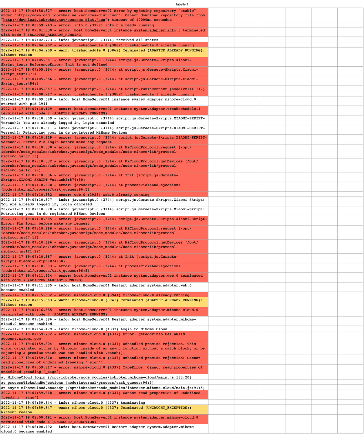

        ich habe den Adapter gestern entdeckt und gleich installiert :-) Zunächst lieben Dank für die Entwicklung bis hierhin!
        Leider bekomme ich inzwischen auch alle paar Minuten folgenden Fehler:
        Auch ein Neustart des Adapters ändert daran nichts. Server ist China.
        Hast Du eine Idee?

          Wieder Fehlermeldungen, diesmal etwas anders:
          T 1 Antwort Letzte Antwort

                ok, zu früh gefreut. Diesmal folgender Fehler:
                Der kommt allerdings viel seltener (ca. alle 30 min), als die Fehler zuvor.

                                Hi...
                                bin heute auch auf diesen Adapter umgestiegen.
                                Meine "zhimi.fan.za4" lassen sich korrekt steuern, mein "zhimi.fan.za3" jedoch irgendwie nicht?
                                Es ist ein SmartmiFan2 ohne "s" (Akku)
                                Die Anzahl der Objekte unterscheidet sich auch irgendwie...?

                                  hallo in die runde.
                                  ich finde den mihome-cloud adapter sehr interessant und würde diesen gerne nutzen.
                                  soweit habe ich diesen auch installieren können und es werden alle werte / objekte angezeigt.
                                  problem ist nur, und somit für mich nur halbwegs brauchbar, dass ich über den apdater keine geräte steuern kann.
                                  ich kann zwar beim objekt den wert ändern (zB.: true / false), doch es tut sich am zu steuernden gerät leider nichts.
                                  Zu den Geräten, welche ich gerne steuern wollen würde zählen bspw:
                                  Xiaomi Aqara Light Switch Double - Single FireWire Internal Mount (QBKG03LM)
                                  Xiaomi Aqara smart LED bulb (ZNLDP12LM)
                                  schöne grüße
                                  ltsalvatore

                                    tombox
                                    #177
                                    @ltsalvatore Bräuchte ich ein account mit den geraten
