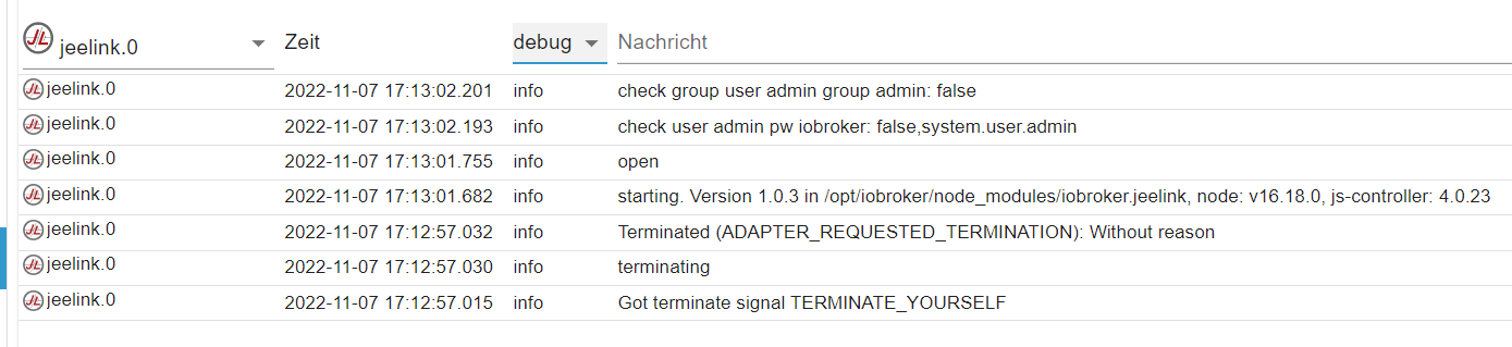

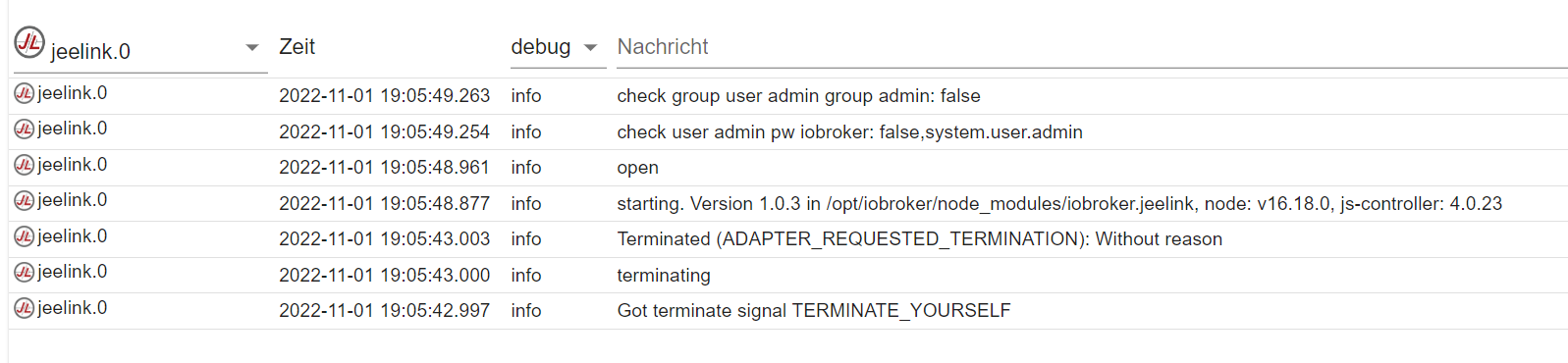

    Moin
    Ich brauche eure Hilfe.
    • Habe eine Jeelink am USB
    • Der Jeelink war vorher in einer Fhem Installation.
    • Und lief ohne Problem
    • Sensoren sind von Technoline TX29DTH-IT
    Im Log bekomme ich folgende Meldung :
    Bin kein Experte, was muss ich da machen.
    Irgend wie Rechte? :-(
    Oder was ist bei mir falsch.
    Mfg
    IOBrokerMike

            Der letzte Beitrag in dem Thema von Deinem Image könnte evtl. schon auf das Problem hinweisen.
            Da ich das Image nicht nutze, könntest Du dort oder beim Programmierer des Jeelink-Adapters nachfragen.
            Bei mir kommen beim Neustart des Jeelink - Adapters nur folgende Meldungen ins Log:
            2022-11-06 09:16:59.223 - info: jeelink.0 (1367) Got terminate signal TERMINATE_YOURSELF
            2022-11-06 09:16:59.234 - info: jeelink.0 (1367) cleaned everything up...
            2022-11-06 09:16:59.234 - info: jeelink.0 (1367) terminating
            2022-11-06 09:16:59.235 - info: jeelink.0 (1367) Terminated (ADAPTER_REQUESTED_TERMINATION): Without reason
            2022-11-06 09:16:59.286 - info: host.iob stopInstance system.adapter.jeelink.0 send kill signal
            2022-11-06 09:16:59.796 - info: host.iob instance system.adapter.jeelink.0 terminated with code 11 (ADAPTER_REQUESTED_TERMINATION)
            2022-11-06 09:17:02.306 - info: host.iob instance system.adapter.jeelink.0 started with pid 281864
            2022-11-06 09:17:03.449 - info: jeelink.0 (281864) starting. Version 0.1.4 in /opt/iobroker/node_modules/iobroker.jeelink, node: v16.18.0, js-controller: 4.0.23
            2022-11-06 09:17:03.469 - info: jeelink.0 (281864) RFM12B setting up object = LaCrosse 1
            2022-11-06 09:17:03.470 - info: jeelink.0 (281864) RFM12B setting up object = LaCrosse 2
            2022-11-06 09:17:03.471 - info: jeelink.0 (281864) RFM12B setting up object = LaCrosse 3
            2022-11-06 09:17:03.488 - info: jeelink.0 (281864) open

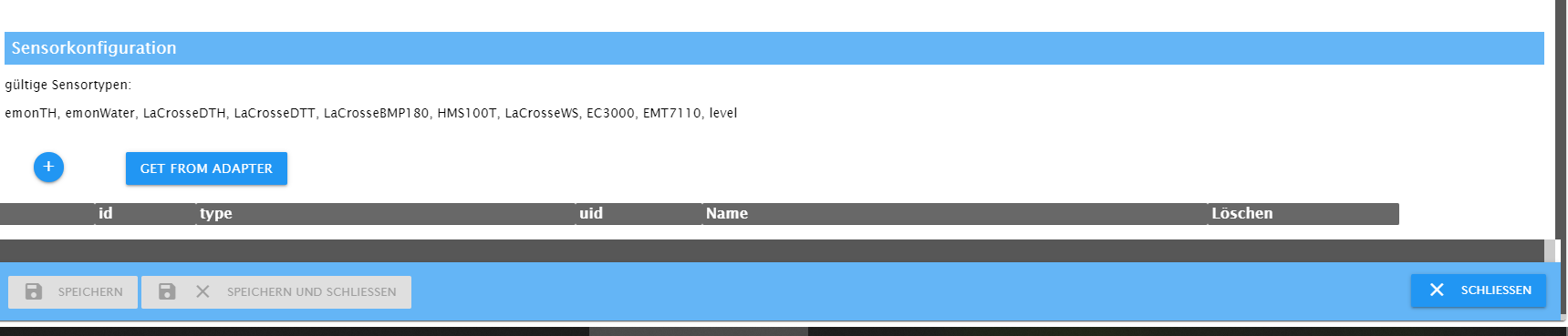

              Spontan hab ich noch keine Ahnung warum der Adapter sich selbst beendet.
              Wie sieht denn die Konfiguration aus?
              Ich hätte hier schon einen info-Eintrag erwartet RFM12B setting up object = HMS100TF + die vergebene id
              Bitte auch mal den Adapter in den Debugger modus setzen und dann berichten, was da an Logs kommt.
              Klaus

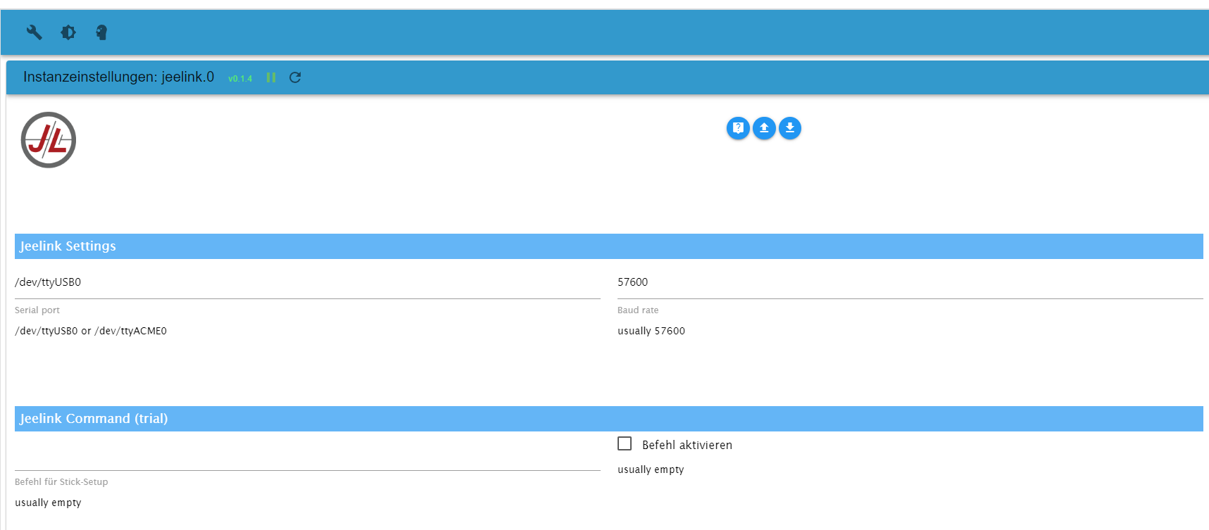

                ioBrokerMike
                @foxthefox
                Ich hoffe ich habe die richtigen Info's
                Bei den Jeelink Settings hatte ich schon den Serial port mit /dev/ttyUSB0 or /dev/ttyUSB1 or /dev/ttyACME0 geändert ohne Erfolg.

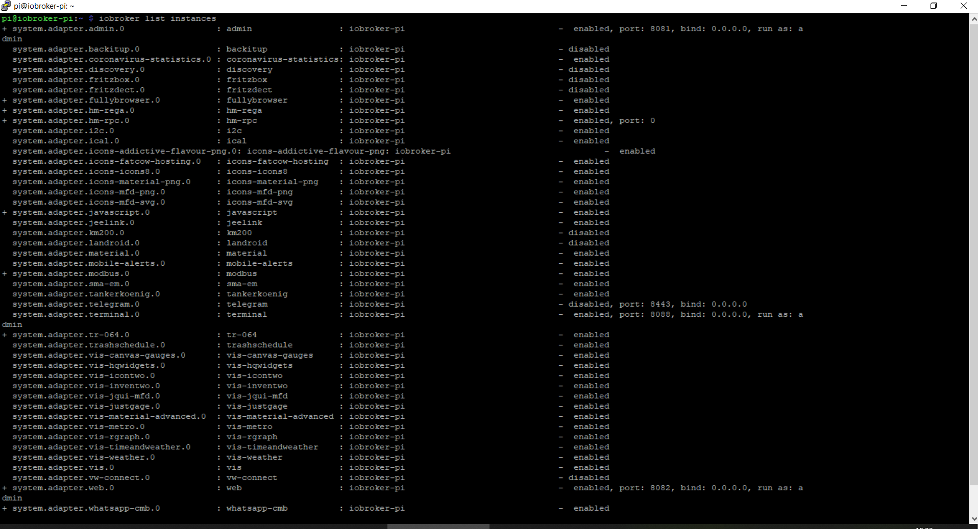

                  @iobrokermike Ich Tippe auf ein RAM Problem, weil 1GB ist ja nicht grad viel...
                  zeig doch mal:
                  iobroker list instances
                  Fenster von der Konsole vorher breit ziehen

                      free -ht --mega
                      sagt? Aber die Masse an Instanzen wirst du vermutlich nicht gemanagt kriegen.
                      Und bitte keine Screenshots von der Konsole. Kann man nur schlecht lesen.

                            @iobrokermike
                            Perfekt wäre es in CodeTags eingebettet.
                            Sieht dann so aus.
                            Mem:           923M        536M        281M        1.0M        104M        368M
                            Swap:           99M         68M         31M
                            Total:         1.0G        605M        312M
                            Dein System rennt zwar hier noch nicht im absolut roten Bereich, es wird aber eng.

                              @iobrokermike
                              jeelink setting
                              entweder passt:
                              /dev/ttyUSB0
                              oder
                              /dev/ttyACME0
                              aber auf keinen Fall funktioniert
                              /dev/ttyUSB0 or /dev/ttyACME0
                              Bei der Sensorkonfiguration bitte mindestens eine Zeile ausfüllen
                              z.B. 1; HMS100T; 1; testsensor
                              und dann mal bitte den Adapter im debug modus versetzen und das log dazu posten.
                              Dazu nicht in der Anzeige des Logs oben debug auswählen, sondern bei der Übersicht der Instanzen auf Expertenmodus gehen und dann die Instanz auf debug umstellen.

                                @foxthefox
                                2022-11-07 19:06:43.969 - info: host.iobroker-pi stopInstance system.adapter.jeelink.0 (force=false, process=true)
                                false
                                false2022-11-07 19:06:43.981 - info: host.iobroker-pi stopInstance system.adapter.jeelink.0 send kill signal
                                false
                                false2022-11-07 19:06:43.982 - info: jeelink.0 (1826) Got terminate signal TERMINATE_YOURSELF
                                false
                                false2022-11-07 19:06:43.988 - info: jeelink.0 (1826) terminating
                                false
                                false2022-11-07 19:06:43.992 - info: jeelink.0 (1826) Terminated (ADAPTER_REQUESTED_TERMINATION): Without reason
                                false
                                false2022-11-07 19:06:44.593 - info: host.iobroker-pi instance system.adapter.jeelink.0 terminated with code 11 (ADAPTER_REQUESTED_TERMINATION)
                                false
                                false2022-11-07 19:06:44.760 - info: admin.0 (729) <== Disconnect system.user.admin from ::ffff:192.168.178.21
                                false
                                false2022-11-07 19:06:47.021 - info: host.iobroker-pi instance system.adapter.jeelink.0 started with pid 1844
                                false
                                false2022-11-07 19:06:50.042 - info: jeelink.0 (1844) starting. Version 1.0.3 in /opt/iobroker/node_modules/iobroker.jeelink, node: v16.18.0, js-controller: 4.0.23
                                false
                                false2022-11-07 19:06:50.131 - info: jeelink.0 (1844) RFM12B setting up object = HMS100TF 1
                                false
                                false2022-11-07 19:06:50.183 - info: jeelink.0 (1844) open
                                false
                                false2022-11-07 19:06:50.545 - info: jeelink.0 (1844) check user admin pw iobroker: false,system.user.admin
                                false
                                false2022-11-07 19:06:50.553 - info: jeelink.0 (1844) check group user admin group admin: false
                                false
                                false
                                Mfg
                                IOBrokerMike

                                    F Offline
                                    F Offline
                                    foxthefox
                                    schrieb am zuletzt editiert von foxthefox
                                    @iobrokermike
                                    so wie es aussieht ist der Adapter noch nicht im debug modus.
                                    Das log zeigt lediglich den Abbruch und den Neustart, kommt vor der Zeile 1 noch etwas anderes?
                                    Wäre es möglich Neustart bis Abbruch im log zu schicken?
                                    bitte auch einmal den Befehl
                                    lsusb
                                    im Terminal ausführen und posten
                                    Adapterüberblick: Profil Github;
                                    Wenn der Adapter gefällt und nützlich ist, bitte ins Repo gehen und Star setzen. Danke
                                    Ein Aufruf: video
                                    I 1 Antwort Letzte Antwort

                                          I Online
                                          I Online
                                          ioBrokerMike
                                          schrieb am zuletzt editiert von ioBrokerMike
                                          @foxthefox
                                          iobroker.2022-11-07.log
                                          Ich denke es ist gelöst kann das sein?
                                          Das der Jeelink Adapter auf Debug gestellt werden muß um die ID 's zusehen.
                                          Mfg
                                          IOBrokerMike
                                          Achtung ! Sehkraft 25% | 60% , kein scherz
                                          Systeme : GEEKOM MiniAir 11 | Linux : Trixie 13.4 | HMIP | OpenCCU / RasPi3 | SMA PV Anlage | Robonect Hx | Hydrawise | RTL_433
                                          DJMarc75D F 2 Antworten Letzte Antwort
