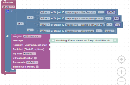

                          @andersmacher Ich habe mir jetzt etwas zusammengeklickt, damit ich rechtzeitige mitbekomme wenn der Speicher knapp wird. Evtl. hilft Dir das auch für die Zukunftiobroker_watchdog.PNG

                            @christobal0815 Das mit der Warnmeldung finde ich eine gute Idee!
