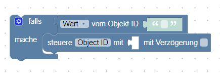

      FredFF Offline
      FredFF Offline
      FredF
      Most Active Forum Testing
      @obi1973
      versuch die Abfrage mal so zu machen:

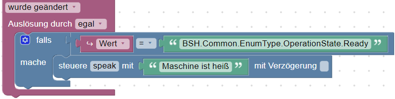

        @obi1973 sagte: bekomme ich die abfrage nicht hin.
        Selektiere Wert anstelle Objekt ID und vergleiche mit dem String der in der Objektansicht in Klammern steht.
        O 1 Antwort Letzte Antwort
          O Offline
          O Offline
          obi1973
          Jo das klappt.
          Wie "Geil".
          Danke sehr!!
          Gruß Obi
