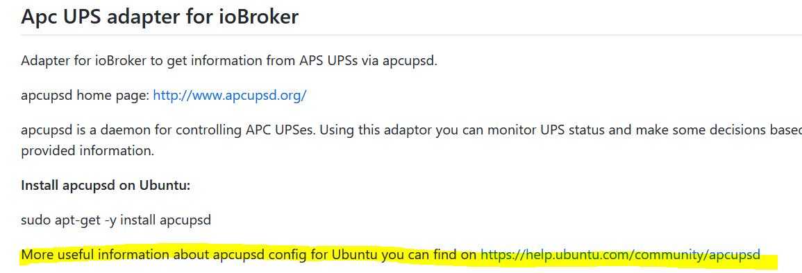

                  @homoran sagte in APC USV Adapter Verbindet nicht:
                  und auch befolgt?
                  sudo apt-get -y install apcupsd ausgeführt?
                  und auch das gemacht ... in der Config :
                  https://help.ubuntu.com/community/apcupsd

                    @glasfaser sagte in APC USV Adapter Verbindet nicht:
                    in der Config :
                    aaaah, da steht das 💡
                    ich hatte schon vermutet dass dies doch konfiguriert werden muss

                      Kenne den Adapter nicht , aber wenn man die Doku so ließt ...
                      HomoranH ArmilarA 2 Antworten Letzte Antwort
                      • GlasfaserG Glasfaser
                        vor allem ...richtig...
                        ich hatte diesen link als Hilfe zur Installation interpretiert und mir gedacht, was braucht man bei dem Befehl denn noch Hilfe

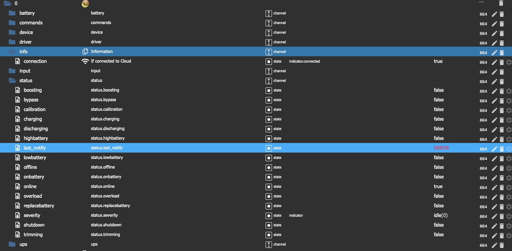

                                        michael_4358
                                        der adpter verbindet nun aber es sind noch keine werte da
                                        • M michael_4358
                                          @michael_4358 sagte in APC USV Adapter Verbindet nicht:
                                          doch, aber nicht alle.
                                          Möglicherweise kommen die vorhandenen Daten aber aus der Konfiguration
