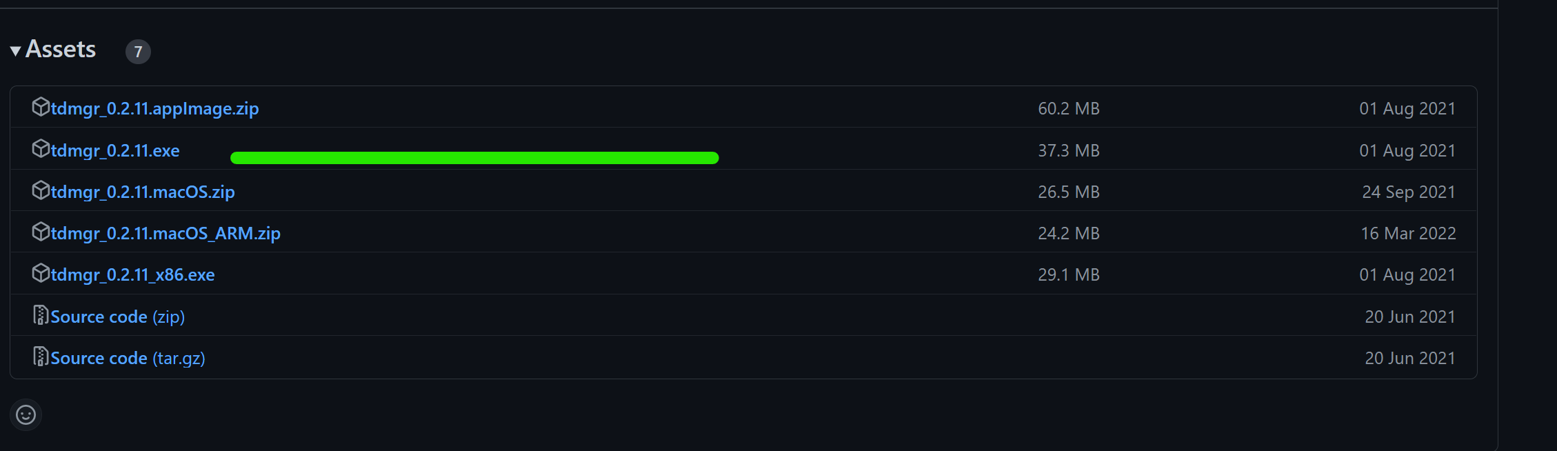

      @schmetterfliege Ich habe von der Seite: https://github.com/jziolkowski/tdm/releases/tag/v0.2.11
      die normale EXE genommen:
      • S
        Schmetterfliege @mickym last edited by Schmetterfliege
        @mickym said in Zigbee2mqtt installation:
        Ich auch. Und mit der x86 probiert.

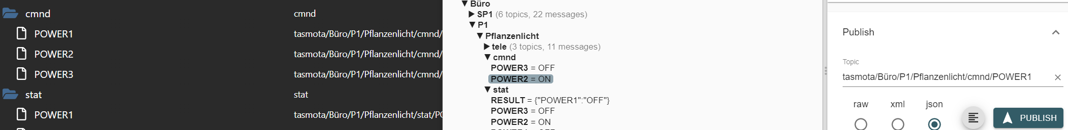

                              Also gesetzt hat er es zumindest mal (POWER1), aber in dem Explorer wird das nicht geupdated. das is a bissele doof
                              Und: die Datenpunkte kann ich irgendwie nicht als String setzen sondern muss das dann in IoB von Nummer zu String ändern -.-
                              OK, zum zweiten Punkt: Wenn ich was reinschreibe ist es ein String. Wenn es leer bleibt Number.
                              Und zum ersten: irgendwann updated er auch im Explorer.
                              Also ein gangbarer Weg

                                @schmetterfliege Du schreibst den String ON oder OFF in den Datenpunkt kein JSON. Nochmals wenn Du die Punkte einmal angelegt hast - dann schreibst Du da keine Nummer rein, sondern ON oder OFF als String. Der Typ ändert sich dann von selbst.
                                https://forum.iobroker.net/post/854589
