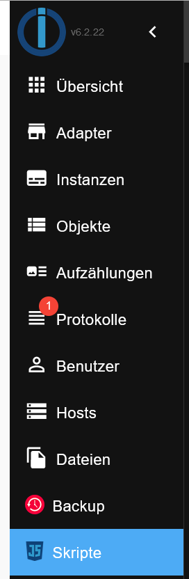

      ich möchte mich gerne in das Thema ioBroker einarbeiten. Meine Installation läuft auf einem PI 4. Anhand verschiedener Tutorials auf Youtube habe ich bereits einige Adapter eingebunden. Allerdings tauchen schon am Anfang verschiedene Fragen auf.
      • list item1. In Videos mit älteren Versionen von ioBroker ist im Menü ein Reiter "Zustände" zu sehen, auf den öfter Bezug genommen wird. Dieser Reiter ist bei mir nicht vorhanden. Kann ich den irgendwo aktivieren?
      aus einem Video:
      meine Installation:

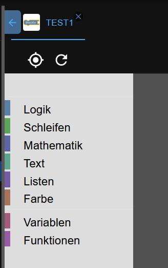

      • list item 2. Ich habe auch den Adapter "Scriptausführung" installiert. Wenn ich nun ein neues Blockly-Script anlege bekomme ich auch die Oberfläche mit dem Menü für die einzelnen Blöcke angezeigt. Allerdings fehlen mir hier einige Auswahlpunkte. Es geht erst bei Logik los. Alles was in den Videos dort noch zu sehen ist (System - Timeouts) wird mir nicht angezeigt.
      aus einem Video:
      meine Installation:
      Wie und wo kann ich das richtig einstellen?

      • paul53
        paul53 @abrodeck last edited by
        @abrodeck sagte: Dieser Reiter ist bei mir nicht vorhanden. Kann ich den irgendwo aktivieren?
        Man kann im Tab "Objekte" auf die Zustands-Ansicht umschalten:
        • Homoran
          Homoran Global Moderator Administrators @abrodeck last edited by
          @abrodeck sagte in Grundsätzliche Einsteigerfragen:
          war schon der erste Fehler!
          viele davon sind bestenfalls veraltet, oft aber schlicht falsch!
          inzwischen gibt es keine Reiter mehr, nur noch Seiten
          die werden über die linke Seite aufgerufen.
          ja, in den Einstellungen der linken Sidebar

                Wie schaut es aber mit dem Blockly-Menü aus? Kann mir nicht vorstellen, dass alle bei mir nicht sichtbaren Punkte auch abgeschafft worden sind.
                Fehler werde ich in der nächsten Zeit bestimmt noch einige mehr machen, aber daraus lernt man ja 😉
                Gruß Andreas

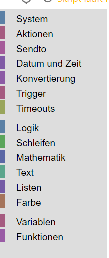

                • paul53
                  paul53 @abrodeck last edited by paul53
                  @abrodeck sagte: Wie schaut es aber mit dem Blockly-Menü aus?
                  Da ich das Problem noch nie hatte, kann ich dazu keine Angaben machen. So sieht es aus:

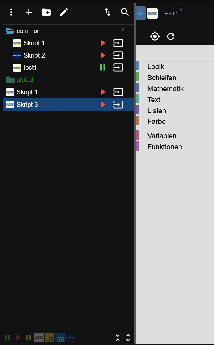

                  • A
                    Die Auflösung ist 3440 x 1440.
                    Für das gesamte Menü ist eigentlich genug Platz da:

                        • Homoran
                          @abrodeck ich habe dieses gekürzte Blöcke Menü auch noch nie gesehen.
                          Kann natürlich an allem liegen, ist jetzt ein Ratespiel.
                          nimm doch einfach mal Edge. der ist auf WIN ja dabei.

                              • A
                                also im Edge geht es:
                                Da muss ich mir wohl den FF näher anschauen.

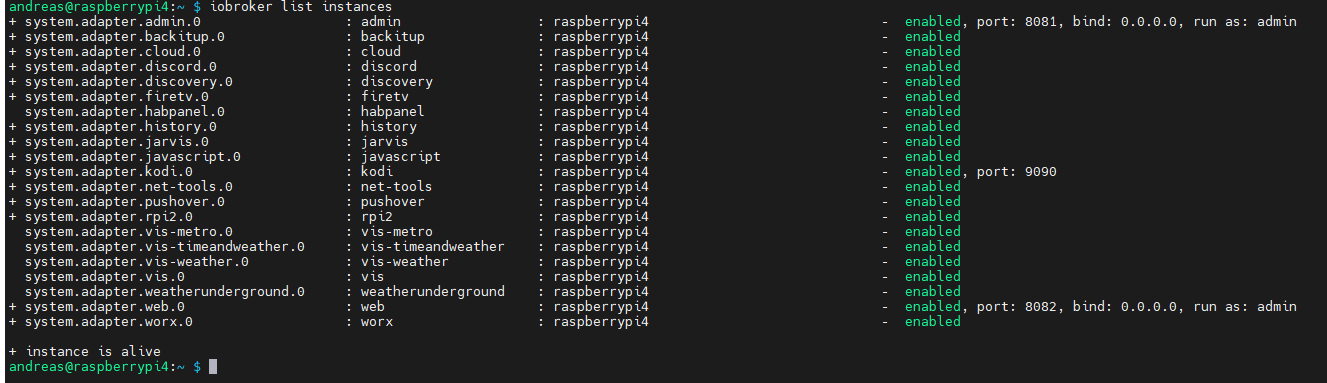

                                      abrodeck @Homoran last edited by
                                      Ausgabe von iobroker list instances

                                        • A
                                          sorry
                                          andreas@raspberrypi4:~ $ iobroker list instances
                                          + system.adapter.admin.0                  : admin                 : raspberrypi4                             -  enabled, port: 8081, bind: 0.0.0.0, run as: admin
                                          + system.adapter.backitup.0               : backitup              : raspberrypi4                             -  enabled
                                          + system.adapter.cloud.0                  : cloud                 : raspberrypi4                             -  enabled
                                          + system.adapter.discord.0                : discord               : raspberrypi4                             -  enabled
                                          + system.adapter.discovery.0              : discovery             : raspberrypi4                             -  enabled
                                          + system.adapter.firetv.0                 : firetv                : raspberrypi4                             -  enabled
                                            system.adapter.habpanel.0               : habpanel              : raspberrypi4                             -  enabled
                                          + system.adapter.history.0                : history               : raspberrypi4                             -  enabled
                                          + system.adapter.jarvis.0                 : jarvis                : raspberrypi4                             -  enabled
                                          + system.adapter.javascript.0             : javascript            : raspberrypi4                             -  enabled
                                          + system.adapter.kodi.0                   : kodi                  : raspberrypi4                             -  enabled, port: 9090
                                          + system.adapter.net-tools.0              : net-tools             : raspberrypi4                             -  enabled
                                          + system.adapter.pushover.0               : pushover              : raspberrypi4                             -  enabled
                                          + system.adapter.rpi2.0                   : rpi2                  : raspberrypi4                             -  enabled
                                            system.adapter.vis-metro.0              : vis-metro             : raspberrypi4                             -  enabled
                                            system.adapter.vis-timeandweather.0     : vis-timeandweather    : raspberrypi4                             -  enabled
                                            system.adapter.vis-weather.0            : vis-weather           : raspberrypi4                             -  enabled
                                            system.adapter.vis.0                    : vis                   : raspberrypi4                             -  enabled
                                            system.adapter.weatherunderground.0     : weatherunderground    : raspberrypi4                             -  enabled
                                          + system.adapter.web.0                    : web                   : raspberrypi4                             -  enabled, port: 8082, bind: 0.0.0.0, run as: admin
                                          + system.adapter.worx.0                   : worx                  : raspberrypi4                             -  enabled
                                          + instance is alive
