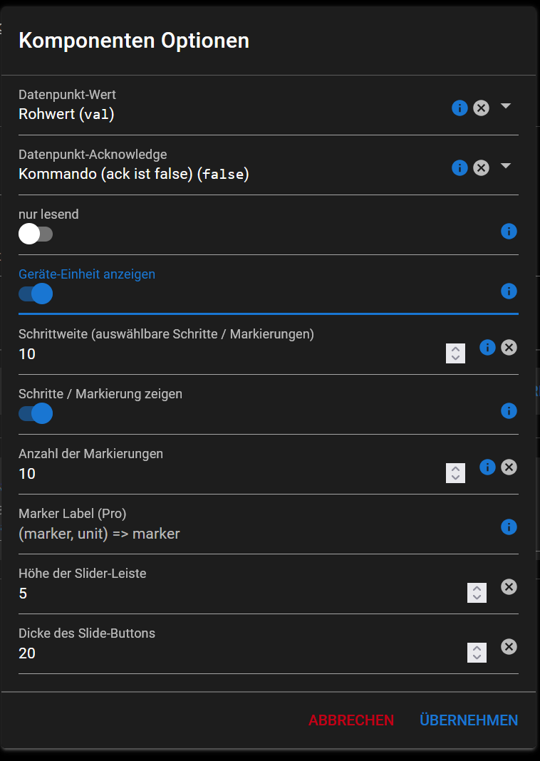

                                      Mit v3 / v4 werde ich echt nicht warm... :/
                                      Ich habe "Einheit anzeigen" ausgewählt.

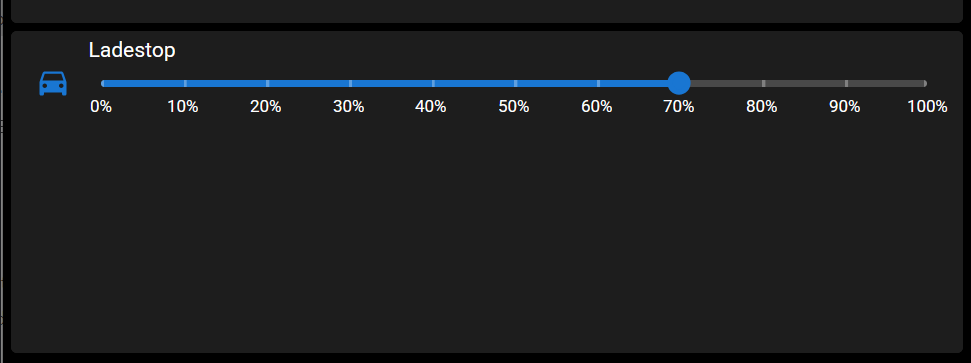

                                      Wenn ich auf speichern klicke, sehe ich dann auch die "%" Einheiten

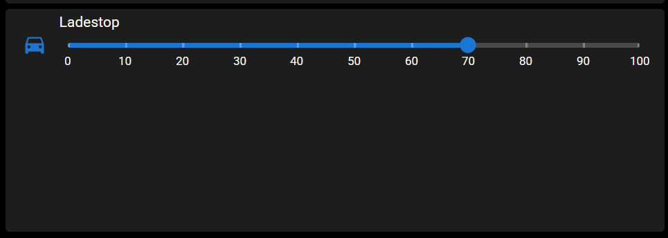

                                      Wenn ich dann einen Reload der Seite mache oder sie neu öffne, sind die Einheiten weg.
                                      Ein Bug?
