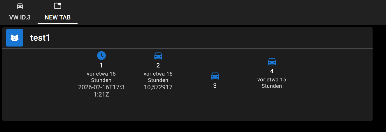

                      • C Offline
                        C Offline
                        cybtrash
                        schrieb zuletzt editiert von
                        #1848
                        ich habe bis heute noch v2 benutzt, möchte jetzt auf v3 umsteigen.
                        Als erstes versuche ich dieses hier zu reproduzieren:
                        Das ist mein bisheriger Versuch (mit ein paar Änderungen):
                        1. Bei "Zuletzt aktualisiert" verwende ich "Body Element" -> "LastChangedBody". Dadurch ist aber das Feld samt Icon nach oben verrutscht. Das war bei v2 nicht so, da war alles schön in einer Reihe. Habe mit "Vertikaler Anordnung" gespielt, macht keinen Unterschied.
                        2. Bei "Ladezustand" habe ich bei "Body State" meinen Datenpunkt ausgewählt, der eigentlich angezeigt werden soll. Da wird aber nichts angezeigt.
                          Bei "Reichweite" habe ich den Datenpunkt bei "Action State" ausgewählt. Dann wird er angezeigt. Das finde ich verwirrend?
                          Ich möchte einfach ein paar Werte stumpf anzeigen. Warum funktioniert es nicht, wenn ich den Datenpunkt bei "Body State" auswähle? Bei v2 war das so.
                        Hier ein Bild wie es eingerichtet ist:
                        • C cybtrash
                          M Online
                          M Online
                          MCU
                          schrieb zuletzt editiert von MCU
                          #1849
                          @cybtrash
                          zu 1.
                          schalte die Horizontale Ansicht ein
                          zu 2.
                          Hier musst du nochmal den ladezustand_aktuell auswählen-> 28% wird angezeigt.
                          Werte werden immer über ActionState bzw. Secondary States angezeigt
                          C 1 Antwort Letzte Antwort
                          • M MCU
                            @cybtrash
                            zu 1.
                            zu 2.
                            C Offline
                            C Offline
                            cybtrash
                            #1850
                            @MCU sagte in jarvis v3.1.x - just another remarkable vis:
                            @cybtrash
                            Das macht es leider nicht besser. Hab testweise ein weiteres Widget angelegt, auch hier werden nicht die Icons auf eine Höhe gelegt:

                            • C cybtrash
                              @cybtrash
                              Habe auf Beta 3.2.0 rc5 upgraded, auch nicht anders. Also ein Bug?
                              Dann werde ich das wohl anders lösen müssen, ohne "LastChangedBody", sondern ich mache einen eigenen Datenpunkt dafür und lasse den normal mit "Action State" anzeigen.

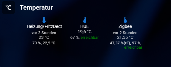

                              M Online
                              M Online
                              MCU
                              #1851
                              @cybtrash Dies in Styles eintragen, PRO notwendig
                              /* 1) Horizontale StateList: Items oben ausrichten */
                              .jarvis-StateList.horizontal {
                              	display: flex !important;
                              	align-items: flex-start !important;
                              	justify-content: center;
                              /* 2) Jedes ListItem oben ausrichten */
                              .jarvis-StateList.horizontal .jarvis-StateListItem {
                              /* 3) ICON-Section: nicht mehr vertikal zentrieren, sondern oben starten */
                              .jarvis-StateList.horizontal .jarvis-StateListItem-Icon.q-item__section.justify-center {
                              	justify-content: flex-start !important;
                              Beispiel
