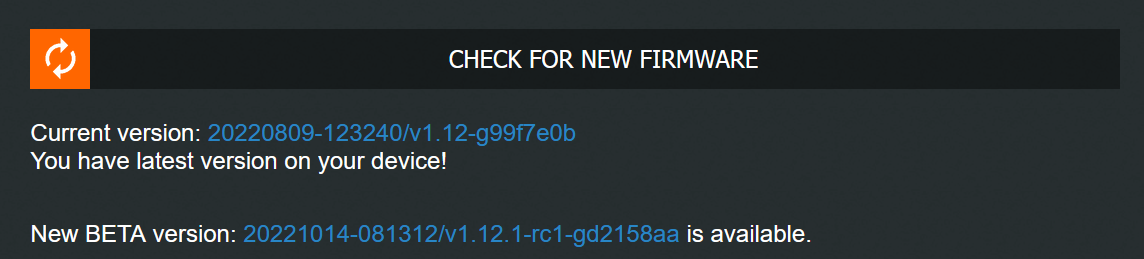

            • crunchip
              crunchip Forum Testing Most Active @GombersIOB last edited by
              @gombersiob ok, bei mir läuft noch
              Current version: 20220209-092750/v1.11.8-g8c7bb8d
              New version: 20220809-123240/v1.12-g99f7e0b
              allerdings habe ich(da ich cloud nicht nutze) von ColoT auf Mqtt umgestellt, das läuft zuverlässig und ohne Probleme.
              wäre eventuell für dich auch eine Option, andernfalls mal die Issue durchsehen ob da etwas wie in deinem Fall, bekannt ist
              Cloud und Mqtt können bei Gen1 Geräten nicht gleichzeitig verwendet werden, das nur als Hinweis
