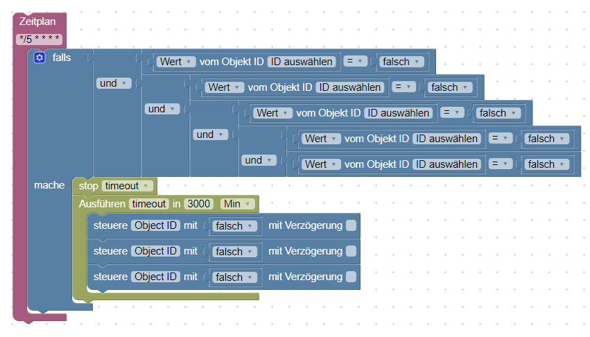

    ich würde gerne ein zuverlässiges Blockly Skipt erstellen mit dem ich die Abwesenheit aller Familienmitglieder überprüfe und dann wenn keiner mehr zuhause ist bestimmte Aktoren zeitverzögert ausschalten.
    Sollte mindestens eine Person nachhause kommen sollten sich diese Aktoren wieder einschalten.
    In beiden Schaltfällen soll auch noch eine Telegram Nachricht versendet werden.
    Vielleicht hat ja jemand schon ein solches Skript erstellt und könnte mir seine Vorlage zur Verfügung stellen?

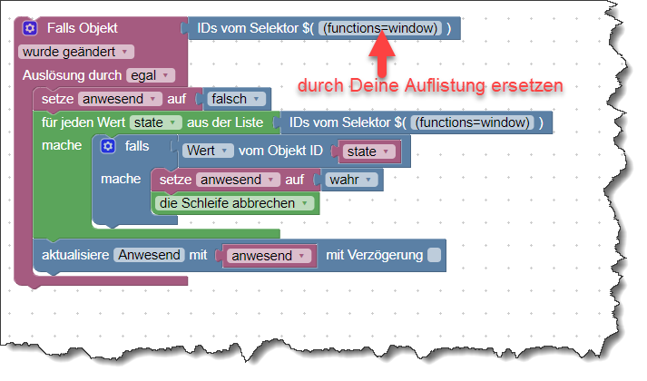

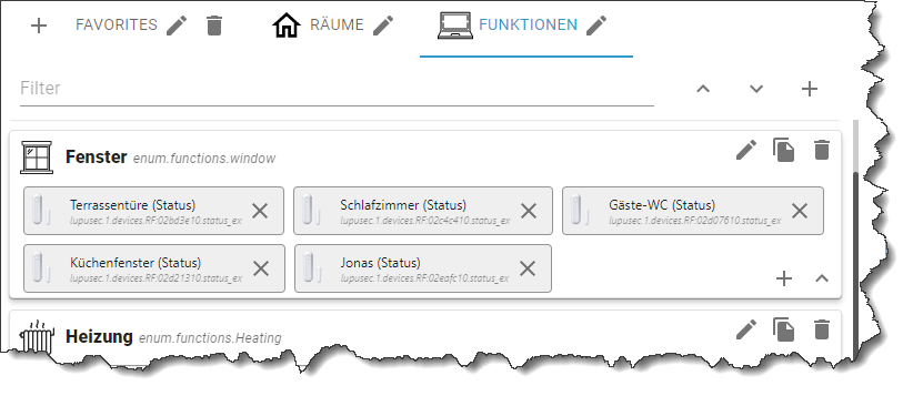

        Pack alle DP in eine Aufzählung. Dann kannst Du da mit 'ner Liste arbeiten.
        Als Beispiel mal meine Aufzählung der Fenster:
        Dein Blockly könnte dann prinzipiell so aussehen:
        Zunächst wird die Variable "Anwesend" auf "false" gesetzt.
        Dann werden alle DP abgeklappert. Ist mindestens eine Person anwesend, wird die Variable "true" und die Schleife verlassen.

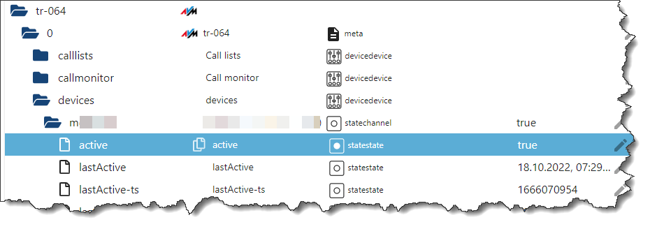

                Dann bliebe wohl ohne GeoFencing nur der tr-064 Adapter.
                Versuchs doch im ersten Wurf einfach mal damit. Für Tests sollte das ja ausreichen.
                Im Adapter die Geräteüberwachung aktivieren und alle zu überwachenden Handys hinzufügen.
                Manchmal muss ein Gerät mehrfach rein, weil es sich mit unterschiedlichen MAC-Adressen verbindet.

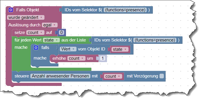

                Den DP "active" aller Geräte packst Du dann in eine Aufzählung. Bei mir heißt die "enum.functions.presence"
                Damit zähle ich die Anzahl anwesender Personen (in einem eigenen DP).
                Der Rest ist dann einfach: Steht da 'ne 0, sind alle abwesend, bei > 0 ist mindestens 1 Person anwesend.

                  Ich habe dort jetzt eine Kategorie angelegt. Darunter habe ich dann die tr-064 Datenpunkte "active" hinzugefügt.
                  Wenn ich es richtig verstehe muss ich dann unter Userdata einen Datenpunkt anlegen oder wie geht es dann weiter ?
                  Erst dann kann ich doch das Blockly Script erstellen oder ?

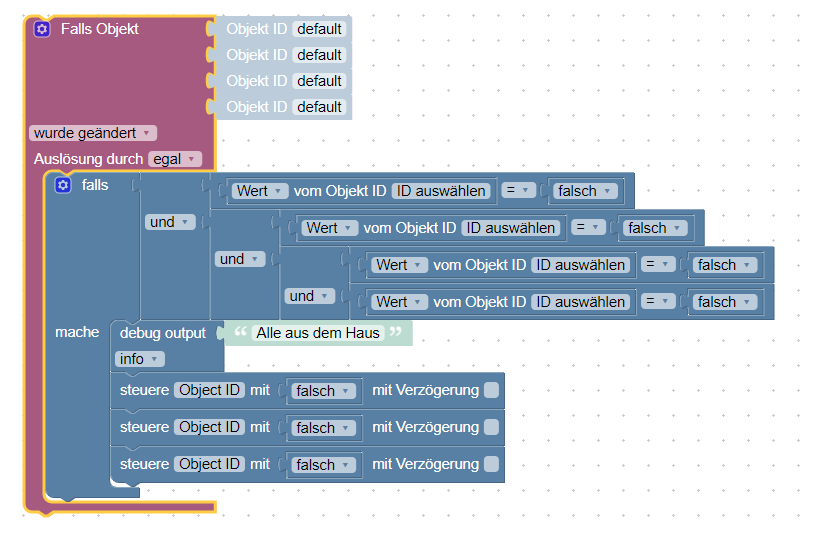

                    Wenn das läuft, dann gehe ich davon aus, dass im ioBroker dann je Familienmitglied (nennen wir mal FM) ein Datenpunkt existiert in dem true oder false steht. Eventuell noch einen zusätzlichen "manuellen" Datenpunkt (EXT), falls jemand gewollt im Haus ist, aber alle anderen weg (Nennen wir das mal Freunde, Bekannte, Oma, usw.)
                    Dann haben wir eine If-Abfrage auf alle Datenpunkte. Die sollte so aussehen:
                    Trigger auf FM1-n
                       Wenn (FM1 == false && FM2 == false && FM3 == false && FMn == false && EXT == false) Dann
                          Steuere Alle Datenpunkte mit unnötigen Verbrauchern = false
                       Sonst (falls das in Frage kommt)
                          Steuere die Geräte die bei Anwesenheit von Personen laufen sollen = true
                    Das wars schon. Versuche das mal zu bauen in Blockly - das hilft sehr wenn man es selbst versucht (Tolle Lösungen haben danach noch viele). Falls dann Probleme auftauchen, einfach melden. Mit Aufzählungen kann man es später auch noch lösen, wenn es komplexer wird. Im Moment ist es eher ein 3 Zeiler. Kommt viel mehr auf die Planung an.

                        @mic905 Probiere doch mal den FB Presence Adapter.
                        Damit bekommst du pro Person Datenpunkte für die An-/Abwesenheit. Basiert auch auf der Fritzbox bzw. TR064.

                          @codierknecht
                          Das klingt doch alles schonmal ganz gut.
                          Leider habe ich bisher noch nichts mit den Aufzählungen gemacht.

                          @mic905 sagte in Blockly Skript für Abwesenheit per Smartphone:
                          @codierknecht
                          So hab ich es gemacht.
                          Beobachte aber zunächst mal, wie sich die DP im tr-064 verhalten. Wenn eine Person das Haus (oder besser: Dein WLAN) verlässt, sollte der entsprechende DP von "true" auf "false" wechseln. Das kann eine Weile dauern!
                          Wenn eine Person kommt eben andersrum.
                          Schau erst einmal, ob das für Deine Zwecke sicher genug funktioniert.
                            @armilar
                            sieht ja recht einfach aus.
                            Für was steht beim FM1-n Trigger das -n ?
                            Unter wenn steht dann FMn.
                            Da komme ich etwas durcheinander.
                            FM soll wie oben in der Klammer Familienmitglied heißen und Ext = Externer Besucher
                            Etwa so... Jetzt die Objekt ID (Datenpunkt) der einzelnen Familienmitglieder oben in den Trigger (roter Block) und ebenfalls in die Falls-Blöcke aufnehmen.

                              Oder auch zyklisch in diesem Fall mit der gewünschten Verzögerung:
                              Mein Tipp: Das sind die Blöcke, die du für deine Logik benötigst. Versuche es und verbessere dich mit der Zeit. Du solltest die Logik in deinem Haus kennen.
