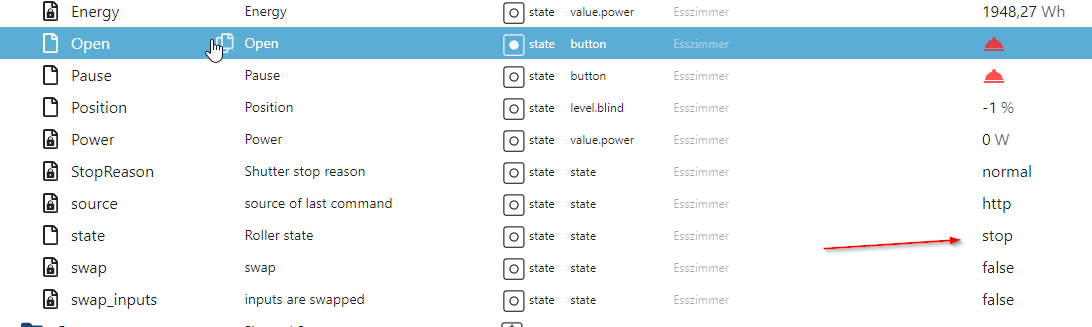

        Spitfire4all
        @codierknecht
        Das würde ich ja gerne machen wenn es so einen Datenpunkt geben würde.
        Der Status Punkt steht ja fast immer auf stop, nur nicht für die Minute die der Rollläden rauf oder runter fährt.

          @spitfire4all
          "Position" ist nicht aussagekräftig?
          Dann entweder eine globale Variable oder gar ein eigener Datenpunkt, den man zur passenden Gelegenheit setzt oder halt wieder zurücksetzt.

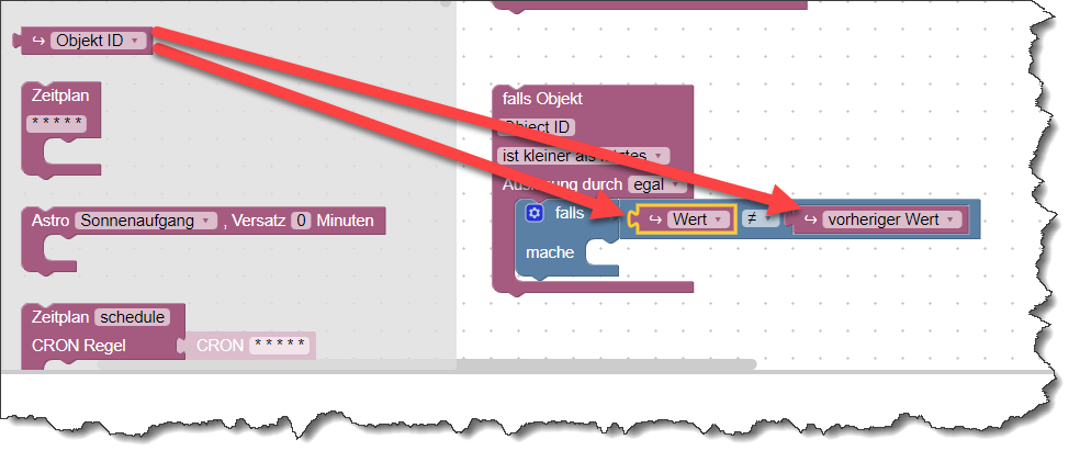

            HomoranH Offline
            HomoranH Offline
            @spitfire4all sagte in Vorhertiger Wert eines Datenpunktes auslesen:
            Kann man das in Blockly auslesen?
            ja mit dem Pulldownmenü Baustein in der Gruppe Trigger.
            wenn du dann auf diesen DP triggerst kannst du mit dem genannten Baustein voriger Wert auslesen

                Spitfire4all
                @codierknecht
                @Homoran
                Danke für eure Antworten
                Leider bleibt Position immer auf -1.

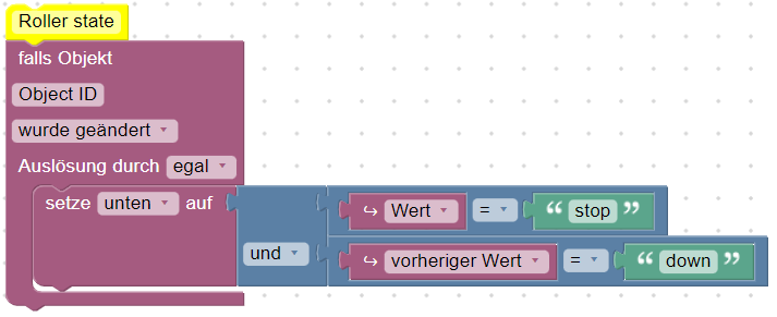

                    @spitfire4all sagte: vorherigen Status aus lesen könnte, also, wenn er als letztes down hatte
                    Die Variable unten im Lux-Trigger auswerten.

                        @Homoran
                        Ja, da hast du recht, habe das Skript nicht mit gepostet.
                        Ihr macht da einfach Screenshots?
                        War eine Antwort auf den Vorschlag von codierknecht.
                        Schönes Wochenende

                          CodierknechtC Offline
                          Codierknecht
                          Screenshots vom Blockly.
