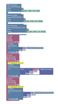

    Guten Morgen zusammen,
    ich habe vor kurzem den IO Broker Adapter geupdatet.
    Thema: Gassensor Blockly Script nach Update des ioBroker Admins - alle 3 Wochen knapp 20m³ mehr in der Objektanzeige
    Mein Blockly Script für den Gaszäherstand meldet jetzt in 3 Wochen knapp 20m² mehr Gasverbrauch. Dies war vor dem Update ca alle 4 Monate ungenauigkeit. Ich habe noch die Info zum Update im Kopf, dass man die Protokollwerte genau kontrollieren soll, da sich dort etwas geändert hat und die Entprellzeit und/oder Blockzeit im Auge behalten soll. Bei mir ist die Entprellzeit 0ms und die Blockzeit 1000ms.
    Habt Ihr eine Idee?
    Vielen Dank für jede Hilfe.
    Danke und Grüße Chris

      @krissie777 sagte in Nach Update ioBrokerAdmins alle 3 Wochen knapp 20m³ mehr:
      Habt Ihr eine Idee?
      ganz dolle viele.. aber ohne das Script läuft hier wenig

            @arteck
              <block type="create" id="O0.%:4f-:Pqkysp}DPdK" x="63" y="-37">
                <field name="NAME">GaszaehlerStand</field>
                <value name="VALUE">
                  <block type="math_number" id="DhL1vz/Iy1;/}/)[k9FO">
                    <field name="NUM">0</field>
                  </block>
                </value>
                <value name="COMMON">
                  <block type="text" id="$(AthiGYY3W!+XI%po/t">
                    <field name="TEXT">{"type": "number", "unit": "m³"}</field>
                  </block>
                </value>
                <next>
                  <block type="create" id="kt:st]g_7HQ~1,AVg(+C">
                    <field name="NAME">GaszaehlerStandkWh</field>
                      <block type="math_number" id="#Pt*uq1EN[v.o|eC$}9c">
                      </block>
                    </value>
                      <block type="text" id="bWM6wLsF^Y~MSK#E$4}0">
                        <field name="TEXT">{"type": "number", "unit": "kWh"}</field>
                      </block>
                    </value>
                    <next>
                      <block type="create" id="c~W+Vn@gO~$w,H9,3xML">
                        <field name="NAME">GaszaehlerStandkWhAktuell</field>
                          <block type="math_number" id="6~||2y3P4g=*Gap6xyu(">
                          </block>
                        </value>
                          <block type="text" id="uv{-J@N8j|XPi-fZ;Lc]">
                          </block>
                        </value>
                        <next>
                          <block type="on" id="[Aae;WUw?/GQLLaSi|YP">
                            <field name="OID">rpi2.0.gpio.23.state</field>
                            <field name="CONDITION">true</field>
                            <statement name="STATEMENT">
                              <block type="update" id="{Fr+[nvsyzsRW=R)4u{|" inline="false">
                                <field name="OID">javascript.0.GaszaehlerStand</field>
                                  <block type="math_arithmetic" id="J$]R.`;08=+yt0]}Ii|*" inline="false">
                                    <field name="OP">ADD</field>
                                    <value name="A">
                                      <shadow type="math_number" id="(8#e7nEvA)961d@}=f1e">
                                        <field name="NUM">1</field>
                                      </shadow>
                                      <block type="get_value" id="CUh_iTk5%z6jmF=-I~}Y">
                                      </block>
                                    </value>
                                    <value name="B">
                                      <shadow type="math_number" id="UpA:b_2XlkBjbm_gL8bq">
                                        <field name="NUM">0.01</field>
                                      </shadow>
                                    </value>
                                  </block>
                                </value>
                              </block>
                            </statement>
                            <next>
                              <block type="on" id="|6!Nh%NKoNreoIx{kE(B">
                                  <block type="comment" id="gz7=_OL%2?bU~j;XKk%R">
                                    <field name="COMMENT">m³ * Zustandszahl * Brennwert</field>
                                    <next>
                                      <block type="update" id="8$E,+yL|3cVhOf:%4~@W" inline="false">
                                        <field name="OID">javascript.0.GaszaehlerStandkWh</field>
                                          <block type="math_rndfixed" id=":a7CEg1}#$XfI]rAO}2/">
                                            <field name="n">1</field>
                                            <value name="x">
                                              <shadow type="math_number" id="Cm#rg^1=.kzHerEE(q1G">
                                                <field name="NUM">3.1234</field>
                                              </shadow>
                                              <block type="math_arithmetic" id="P~7p{TAN8J!hbi}wF=,s" inline="false">
                                                <field name="OP">MULTIPLY</field>
                                                <value name="A">
                                                  <shadow type="math_number" id="_zw?QIdjf[qQd_(c(X(V">
                                                  </shadow>
                                                  <block type="math_arithmetic" id="h/K]6epkq4eEmczq#XW4" inline="false">
                                                    <value name="A">
                                                      <shadow type="math_number" id="cr[7/qN25UTSH_]kjR/S">
                                                      </shadow>
                                                      <block type="on_source" id="-Vo;;;BDSiGRGu.Y~q0L">
                                                      </block>
                                                    </value>
                                                    <value name="B">
                                                      <shadow type="math_number" id="UNm.pI?(Vmrk*-{~Q!hs">
                                                        <field name="NUM">0.9595</field>
                                                      </shadow>
                                                    </value>
                                                  </block>
                                                </value>
                                                <value name="B">
                                                  <shadow type="math_number" id="K=xmEI^vFAvsM0@aV]/G">
                                                    <field name="NUM">10.247</field>
                                                  </shadow>
                                                </value>
                                              </block>
                                            </value>
                                          </block>
                                        </value>
                                      </block>
                                    </next>
                                  </block>
                                </statement>
                                <next>
                                  <block type="on" id="p6?`i9$CD@7{adfD}:X=">
                                      <block type="comment" id="-w)F88(KT~jIIR#NO3-I">
                                        <next>
                                          <block type="update" id="}u?BJ{W0jL$`@jpcqGO:" inline="false">
                                            <field name="OID">javascript.0.GaszaehlerStandkWhAktuell</field>
                                              <block type="math_arithmetic" id=")h+LcW=80vV}aRvLgIST" inline="false">
                                                <value name="A">
                                                  <shadow type="math_number">
                                                  </shadow>
                                                  <block type="math_arithmetic" id="O!]xlfx~u*yAG@W/L8Yp" inline="false">
                                                    <value name="A">
                                                      <shadow type="math_number" id="Y;HNKZ~b$}0Yv3Sd{qyN">
                                                      </shadow>
                                                      <block type="get_value" id=")O/%xa,c|yK}UxP*=I%N">
                                                      </block>
                                                    </value>
                                                    <value name="B">
                                                      <shadow type="math_number" id="6hdg/Eh$E6Ze]y|UN-Zm">
                                                        <field name="NUM">1048.48</field>
                                                      </shadow>
                                                    </value>
                                                  </block>
                                                </value>
                                                <value name="B">
                                                  <shadow type="math_number" id="t]!r:c[xdiI8}:y~GHwu">
                                                    <field name="NUM">44148</field>
                                                  </shadow>
                                                </value>
                                              </block>
                                            </value>
                                          </block>
                                        </next>
                                      </block>
                                    </statement>
                                  </block>
                                </next>
                              </block>
                            </next>
                          </block>
                        </next>
                      </block>
                    </next>
                  </block>
                </next>
              </block>
            </xml>
                                  </block>
                                </value>
                                  </block>
                                </value>
                                <next>
                                            <value name="A">
                                              </shadow>
                                              </block>
                                            </value>
                                            <value name="B">
                                              </shadow>
                                            </value>
                                          </block>
                                        </value>
                                      </block>
                                    </statement>
                                    <next>
                                            <next>
                                                    <value name="x">
                                                      </shadow>
                                                        <value name="A">
                                                          </shadow>
                                                            <value name="A">
                                                              </shadow>
                                                              </block>
                                                            </value>
                                                            <value name="B">
                                                              </shadow>
                                                            </value>
                                                          </block>
                                                        </value>
                                                        <value name="B">
                                                          </shadow>
                                                        </value>
                                                      </block>
                                                    </value>
                                                  </block>
                                                </value>
                                              </block>
                                            </next>
                                          </block>
                                        </statement>
                                        <next>
                                                <next>
                                                        <value name="A">
                                                          </shadow>
                                                            <value name="A">
                                                              </shadow>
                                                              </block>
                                                            </value>
                                                            <value name="B">
                                                              </shadow>
                                                            </value>
                                                          </block>
                                                        </value>
                                                        <value name="B">
                                                          </shadow>
                                                        </value>
                                                      </block>
                                                    </value>
                                                  </block>
                                                </next>
                                              </block>
                                            </statement>
                                          </block>
                                        </next>
                                      </block>
                                    </next>
                                  </block>
                                </next>
                              </block>
                            </next>
                          </block>
                        </next>
                      </block>
                    </xml>

                        @djmarc75 ```
                        code_text
                              </block>
                            </value>
                              </block>
                            </value>
                            <next>
                                  </block>
                                </value>
                                  </block>
                                </value>
                                <next>
                                      </block>
                                    </value>
                                      </block>
                                    </value>
                                    <next>
                                                <value name="A">
                                                  </shadow>
                                                  </block>
                                                </value>
                                                <value name="B">
                                                  </shadow>
                                                </value>
                                              </block>
                                            </value>
                                          </block>
                                        </statement>
                                        <next>
                                                <next>
                                                        <value name="x">
                                                          </shadow>
                                                            <value name="A">
                                                              </shadow>
                                                                <value name="A">
                                                                  </shadow>
                                                                  </block>
                                                                </value>
                                                                <value name="B">
                                                                  </shadow>
                                                                </value>
                                                              </block>
                                                            </value>
                                                            <value name="B">
                                                              </shadow>
                                                            </value>
                                                          </block>
                                                        </value>
                                                      </block>
                                                    </value>
                                                  </block>
                                                </next>
                                              </block>
                                            </statement>
                                            <next>
                                                    <next>
                                                            <value name="A">
                                                              </shadow>
                                                                <value name="A">
                                                                  </shadow>
                                                                  </block>
                                                                </value>
                                                                <value name="B">
                                                                  </shadow>
                                                                </value>
                                                              </block>
                                                            </value>
                                                            <value name="B">
                                                              </shadow>
                                                            </value>
                                                          </block>
                                                        </value>
                                                      </block>
                                                    </next>
                                                  </block>
                                                </statement>
                                              </block>
                                            </next>
                                          </block>
                                        </next>
                                      </block>
                                    </next>
                                  </block>
                                </next>
                              </block>
                            </next>
                          </block>
                        </xml>

                            K 2 Antworten Letzte Antwort
                              @krissie777 sagte: Zwicken sich dann evtl. die Einstellungen des Codes im Objekt Skript des Gassensors und der von Influxdb?
                              Nein, Javascript-Adapter und InfluxDB haben nichts miteinander zu tun.
                              den gesamten Code hier zum Importieren schicken und einfügen?
                              Enthält nicht die Erstellung der Datenpunkte unter "javascript.0", aber die sind ja schon vorhanden.

                              K Offline
                              K Offline
                              Krissie777
                              @paul53 Guten Morgen Paul,
                              danke Dir für die Antwort zu der 2ten Frage.
                              Zu Frage 1: Du kannst mir auch den geänderten Code per PN zuschickecken oder hier für die anderen mt einstellen. Evtl stehen auch andere User vor dem Thema :-)
                              Vielen Dank für Deine Hilfe.
                              Grüße
                              Chris

                                Hallo Paul, nochmal herzlichen Dank für den Code, den ich jetzt endlich in dem Spoiler Button finden konnte. Bist klasse.
                                Dieser Code von Dir ist aber nur ein Teil meines Skripts richtig? Das ist nur der Teil der Blockzeit von 1000ms, korrekt?
                                Wo genau, sprich an welcher Stelle füge ich den Code an/ein? Ist es evtl einfacher für Dich, wenn Du mir Deinen Code und meinen Code korrekt zusammenkopierst so wie es sein soll? Bin was Blockly angeht noch nicht so trittsicher und möchte mir mein Skript nicht verhauen ;-)
                                Vielen Dank für alles
                                LGR
                                Chris

                                  @krissie777 sagte: Dieser Code von Dir ist aber nur ein Teil meines Skripts richtig?
                                  Nein, es ist der komplette Code nur ohne Erstellung der ohnehin bereits vorhandenen Datenpunkte.
