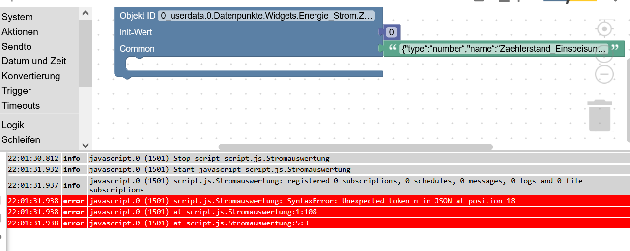

    Hallo
    Da ich nicht fit bin bei den Skripten bin ich auf andere angewiesen die mir ein Skript zum nachbauen zeigen.
    Nun scheitere ich schon bei den ersten Zeilen des Blockly
    Ich bekomme die Fehlermeldung wie auf dem Bild zu sehen ist.
    Wenn ich bei Common nichts eintrage wird der Datenpunkt angelegt.
    ObjektID: 0_userdata.0.Datenpunkte.Widgets.Energie_Strom.Zaehlerstand_Einspeisung_Tagesbeginn
    Common: {„type“:“boolean“, „name“:“Strom_Bezug“}
    Bestimmt habe ich selbst etwas falsch gemacht. Bei anderen scheint es ja auch zu gehen.
    Danke Fränki

      @fraenki23 wäre schön wenn
      • du den Fehler nicht abschneidest
      • die angemeckerte Stelle im js-Modus posten würdest
      so als Glaskugel Idee:
      wenn der Typ boolean sein soll, passt eine Zahl als default nicht
      Außerdem nutzst du typografische Anführungszeichen. Die sind falsch

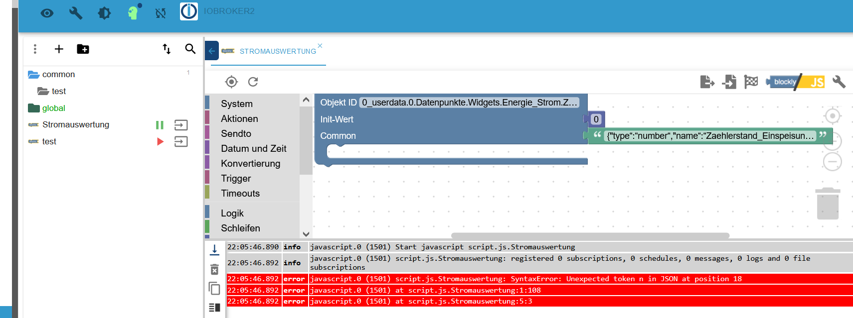

        F Offline
        F Offline
        Fraenki23
        Passt das
        HomoranH F 2 Antworten Letzte Antwort
        • F Fraenki23
          Passt das
          @fraenki23 sagte in Fehlermeldung Datenpunkt erzeugen:
          Passt das
          ohne js-code nicht
          F 1 Antwort Letzte Antwort

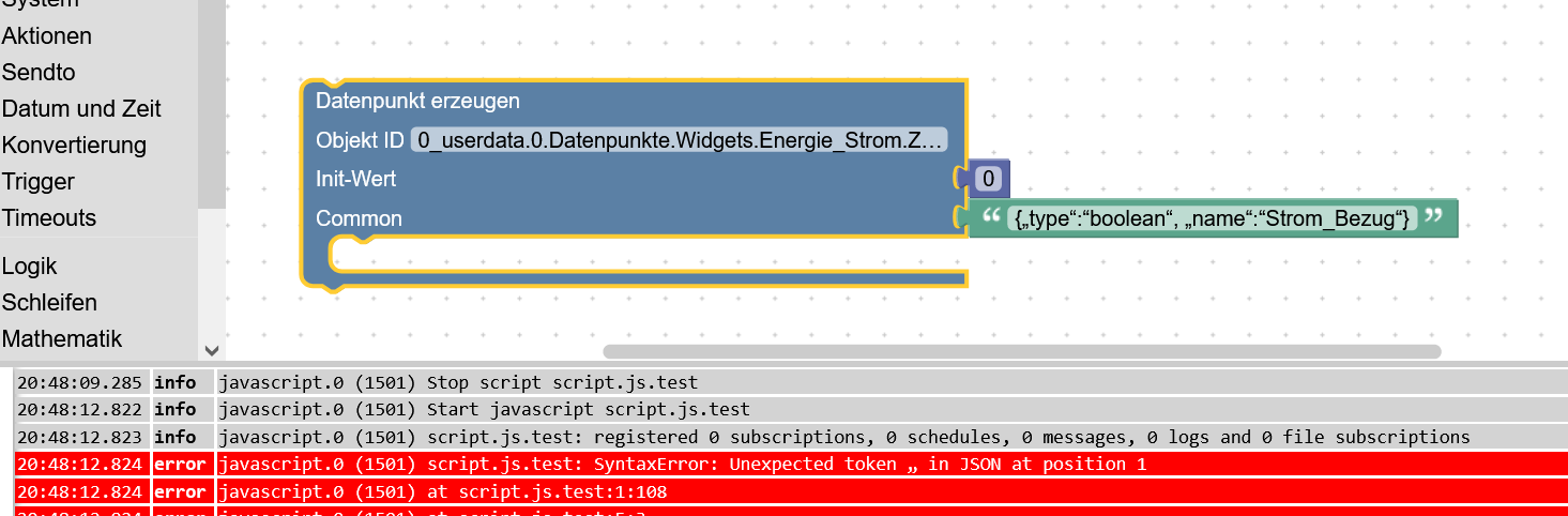

            F Offline
            F Offline
            Fraenki23
            @fraenki23 das mit Bolean und zahl habe ich nur mal getaauscht ob es an dem liegt. Sonst ist es richtig war nur zum testen selber Fehler
              dann ändere hier mal die Anführungszeichen

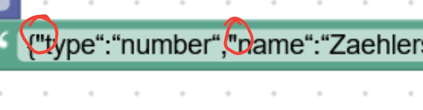

                              F Offline
                              F Offline
                              Fraenki23
                              @homoran Ok
                              Ich habe ihn nach dem ändern rauskopiert.
                              {"type“:“number“, "name“:“Zaehlerstand_Einspeisung_Tagesbeginn“,“unit“:“kWh“}
                              createState("0_userdata.0.Datenpunkte.Widgets.Energie_Strom.Zaehlerstand_Einspeisung_Tagesbeginn", 0, JSON.parse('{"type“:“number“, "name“:“Zaehlerstand_Einspeisung_Tagesbeginn“,“unit“:“kWh“}'), async function () {

                                • F Fraenki23
                                  @homoran Die Anführungszeichen hatte ich schon korigiert selber Fehler
                                  Bin auf 1 zu1 Anleitungen angewiesen.
                                  link text
                                  selber Fehler
                                  ist es nicht.
                                  diesmal steht was anderes drin.
                                  sieh dir die Unterschiede an.
                                  Fehler 1 und 2 dürften Der selbe Fehler sein, ein Leerzeichen nach dem Komma.
                                  und für Fehler 3 beantworte die Frage
                                  @homoran sagte in Fehlermeldung Datenpunkt erzeugen:
                                  ist das alles?
                                  nur 2 Zeilen?
                                  hast du globale Skripte?

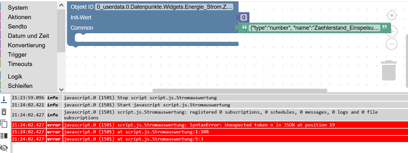

                                  • F Offline
                                    F Offline
                                    Fraenki23
                                    @homoran said in Fehlermeldung Datenpunkt erzeugen:
                                    selber Fehler
                                    ist es nicht.
                                    ist das alles? Ja
                                    nur 2 Zeilen? Ja
                                    hast du globale Skripte? Wenn das andere sind ja auf dem anderen Raspi selber Fehler.
                                    1. Ja das ist alles
                                    2. Sind 2 Zeilen.
                                    3. Was sind globale Skripte. Ich habe noch andere Skripte die laufen.
                                    Den Code habe oben rechts neben Blockly mit Js ausgelesen
                                    selber Fehler
                                    ist es nicht.
                                    ist das alles? Ja
                                    nur 2 Zeilen? Ja habe ich wenn ich oben rechts neben Blockly auf Js drücke erhalten
                                    hast du globale Skripte? Ja auf einem anderen Raspi dort geht es auch nicht selber Fehler
                                    F HomoranH paul53P 3 Antworten Letzte Antwort
                                      selber Fehler
                                      ist es nicht.
                                      ist das alles? Ja

                                      • F Fraenki23
                                        selber Fehler
                                        ist es nicht.
                                        ist das alles? Ja
                                        nur 2 Zeilen? Ja
                                        1. Ja das ist alles
                                        2. Sind 2 Zeilen.
                                        Ich habe zum testen das Blockly auf einem anderen Raspi importiert selber fehler. Leerstelle ist raus.
                                        selber Fehler
                                        ist es nicht.
                                        ist das alles? Ja
                                        selber fehler.
                                        wirklich?
                                        alle 3?
                                        warum zeigst du es nicht?
                                        skripte im Ordner global. Dieser ist nur im Expertenmodus sichtbar.
                                        Expertenmodus einschlten, Verzeichnis global öffnen und Screenshot posten
                                        • F Fraenki23
                                          @fraenki23 was hast du denn jetzt als Anführungszeichen genommen?
                                          das sieht ja wieder anders aus
