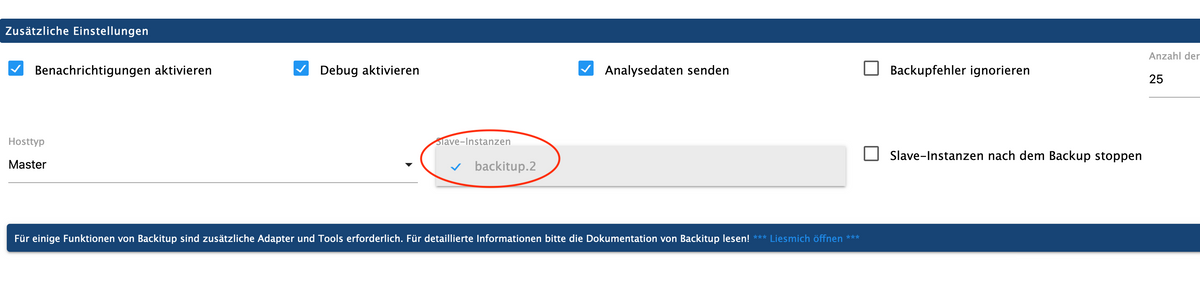

                Da kann aber was nicht passen.
                Wenn ich die Backitup Instanz auf dem Slave lösche, dann zeigt er mir in der Master_Instanz von Backitup nur noch meinen anderen Slave an:

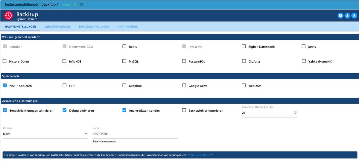

                      • simatec
                        simatec Developer Most Active @reutli last edited by simatec
                        @reutli sagte in Backitup Slave wird nicht gesichert (ohne Fehler):
                        Der ist ganz "normal" als Slave konfiguriert:
                        Bildschirmfoto 2022-10-06 um 11.05.17.png Bildschirmfoto 2022-10-06 um 11.05.24.png
                        Habe ja nur mal testweise auf SINGLE umgestellt um zu sehen, ob er denn grundsätzlich sichert (was sich, s.o.) bestätigt hat.
                        Wie hier in den Screenshots zu sehen ist, dass dein Slave nix sichern kann, da du nix ausgewählt hast.
                        Keine Option ist aktiviert.
                        Noch einmal zum Verständnis. Ein Slave Backup sichert dir Optionen auf dem entfernten System, wie z.B. die Zigbee-Datenbank.
                        Ein iobroker Backup wird auf dem Slave niemals ausgeführt, da der Master im iobroker backup alle Slaves automatisch sichert.
                        Des Weiteren würde ich dir empfehlen, die Slave Instanzen durch den Master starten und stoppen zu lassen.
                        Die Slave Instanz muss nicht dauerhaft laufen und es spart Resourcen.
                        • R
                          reutli @simatec last edited by
                          @simatec sagte in Backitup Slave wird nicht gesichert (ohne Fehler):
                          Korrekt, da hier keine Adapter installiert sind, die in den Optionen aufgelistet sind.

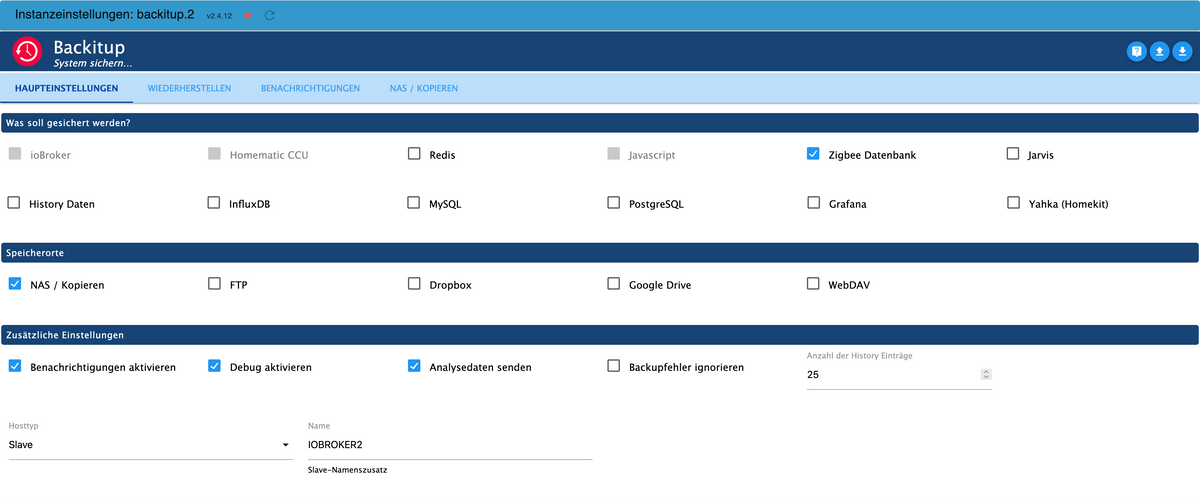

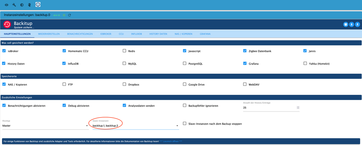

                                • R
                                  reutli @Bert 0 last edited by
                                  @bert-0 sagte in Backitup Slave wird nicht gesichert (ohne Fehler):
                                  -In Backitup kann ich zwar den Master auswählen aber nicht den Slave.
                                  Was meinst Du damit?
                                  Ich habe eine Admin-Instanz Backitup und auf dem (ZigBee-)Slave eine.
                                  Master:
                                  Slave:
                                  Damit sichert der Master en (ZigBee-)Slave mit.

                                    • B
                                      Bert 0 @reutli last edited by
                                      @reutli Ok, ich hatte bloss eine Instanz Backupit. Da Installiere ich mal eine 2. und stelle das so ein, wie du.
                                      Danke++

                                      • simatec
                                        simatec Developer Most Active @Bert 0 last edited by
                                        @bert-0 Die Instanz muss aber auf dem Slave in dem auch der Zigbee Stick steckt installiert sein.

                                          • R
                                            @bert-0
                                            Jupp, aber wie @simatec schreibt auf dem (ZigBee-)Slave installieren!
