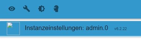

        • Klick auf den "Instanzen"-Tab: nur die drei Basisinstanzen "Admin", "Backitup" und "Discovery" werden aufgelistet. "Admin" und "Discovery" ohne ihre Icons (Zahnrad bzw. Fernglas)
        • Klick auf Setup von Admin. Folgendes Bild:
          Darunter alles weiß, kein Setup wird gezeigt.

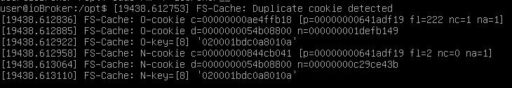

                Noch etwas -Zwischenablage03.jpg die Konsole der VM zeigt folgende Meldung (keine Ahnung wann die entstand):
                  @hmanfred sagte in ioBroker nach Restore nicht mehr erreichbar:
                  die Konsole der VM
                  läuft unter Proxmox in einem Container.
                  was denn nun?
                  folgende Meldung
                  hab ich keine Ahnung von
                    folgende Meldung

                          Läuft! 😁
                          Ursache war offensichtlich ein falsches Setup des Admin-Adapters in der Produktivmaschine. Dort war der Zugriff nicht auf 0.0.0.0 sondern auf die IP der Maschine engestellt - die Hilfe zum Adapter sagt, dass unbedingt 0.0.0.0 gelassen werden soll. Weiß der Deibel, warum das verstellt war.
                          Nach Änderung ein Backup gemacht, in der neuen Maschine engespielt - läuft.

                              Hier war unter "IP-Adresse" die Adresse des Hosts (bei mir 192.168.1.20) eingestellt, was beim Backup/Restore übernommen wurde und offensiochtlich zu den Problemen führte.
