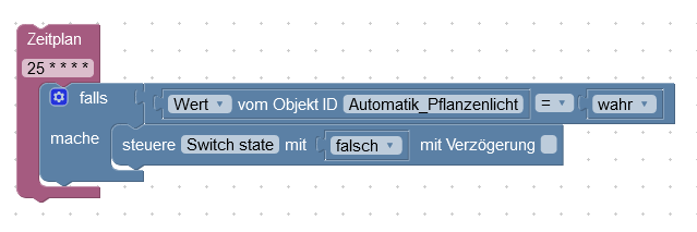

    Ich habe das Problem dass die Astrofunktion nicht auslöst. Eigentlich ein simples Script (bei "falls" wird nur eine Variable geprüft): Das löst nie aus.
    Um Fehler an der Variablen, die da geprüft wird, und am Switch der geschaltet werden soll, auszuschließen, habe ich das ganze mal nach Zeitplan auslösen lassen. Dabei funktioniert alles:
    Es gibt ja schon eine Menge Themen hier zur Astrofunktion, dabei wird die Ursache immer irgendwo rund um die Zeit- oder Ortseinstellung des JS Adapters oder des Host-Systems gesucht. Das stimmt bei mir aber alles. Der JS-Adapter zeigt auch die nächsten Schaltzeitpunkte an (wenn auch mit falschen Uhrzeiten):
    Lässt sich das irgendwie lösen?

        @thomas-braun okay, ich dachte was verwendet wird, wähle ich direkt im Script aus. Aber ja, wenn ich dort Sonnenuntergang auswähle stimmt auch der Zeitpunkt mit der offiziellen Zeit (heute 18:50) überein
        Habe es in den JS-Adaptereinstellungen jetzt so gesetzt und dann nochmal mit einem Offset getestet, löst aber weiterhin das Script nicht aus

            Das kann nicht sein. Denn dieses Blockly funktioniert bei mir:
            FredFF 1 Antwort Letzte Antwort
