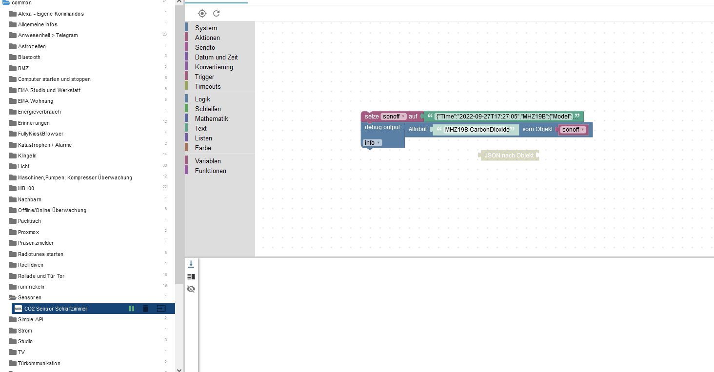

      Ich würde gerne den Wert der hinter "CarbonDioxide" steht (456) in einen Datenpunkt schreiben.
      Wie geht's`?
      Das hier wird geliefert:
      {"Time":"2022-09-27T17:27:05","MHZ19B":{"Model":"B","CarbonDioxide":456,"Temperature":10.0},"TempUnit":"C"}
      Alles was man mit gogle finden kann hab ich ausprobiert. Bin zu doof. Angeblich sollte der Sonoff Adapter die interessanten Werte automatisch als Datenpunkt zur Verfügung stellen, macht er aber nicht. (ich hab einen Wemos D1 Mini mit Tasmota-Sensor geflasht und einen MHZ19B CO2 Sensor angeschlossen)

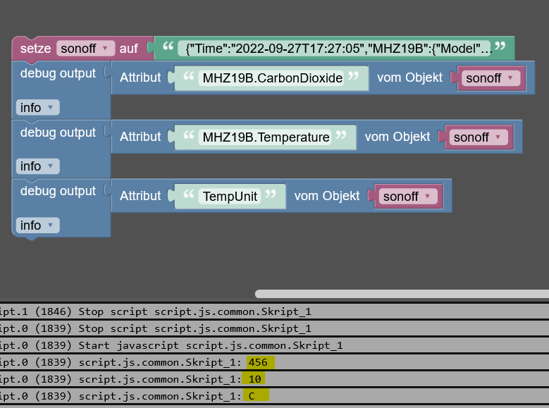

      • mickym
        mickym Most Active @Roelli last edited by
        • Glasfaser
          Glasfaser @Roelli last edited by
          @roelli
          • liv-in-sky
            liv-in-sky @Roelli last edited by liv-in-sky
            @roelli sagte in JSON in Text umwandeln:
            EDIT: sorry - ihr seid schneller gewesen

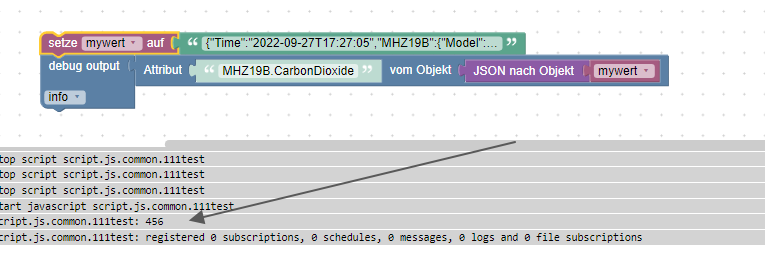

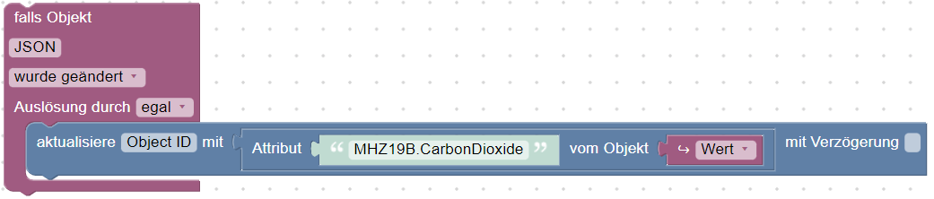

              • paul53
                paul53 @Roelli last edited by paul53

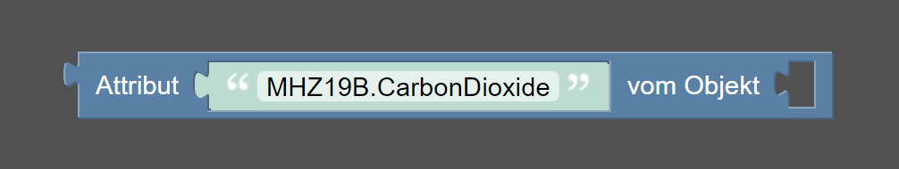

                @roelli sagte: Wert der hinter "CarbonDioxide" steht (456) in einen Datenpunkt schreiben.

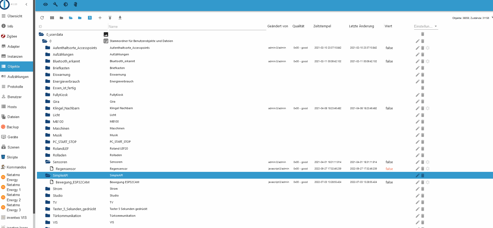

                  Wollte ich direkt mal ausprobieren... aber ich kann keinen Datenpunkt anlegen im Ordner "Sensoren".
                  In anderen Ordnern geht's allerdings. Watt mach ich da falsch?
                      @roelli sagte: kann keinen Datenpunkt anlegen im Ordner "Sensoren".
                      Der Ordner "Sensoren" ist ein Datenpunkt ("type": "state"). Mache daraus "folder", "device" oder "channel".

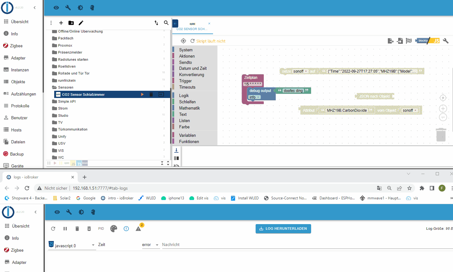

                          @roelli schau mal im log tab - icht unter dem script

                            Roelli @liv-in-sky last edited by
                            @liv-in-sky
                            script.js.common.Sensoren.CO2_Sensor_Schlafzimmer: Cannot parse "mqtt.0.CO2_Schlafzimmer.SENSOR"SyntaxError: Unexpected token m in JSON at position 0

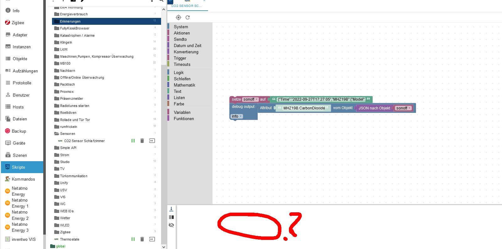

                            • R
                              Roelli @Roelli last edited by
                              @roelli
                              Da kommt inzwischen exakt GARKEINE Meldung im Log (unter Protokolle).
                              Vorher kam auch unter dem Blockly-Script mal eine Fehlermeldung. Nun nix mehr.
                              JavaScript Adapter neu starten... hilft auch nicht.
                              • Glasfaser
                                @roelli
                                nimm den Baustein "JSON nach Objekt" raus und kontrolliere den JSON den du im Testbaustein eingefügt hast
                                • R
                                  Roelli @Glasfaser last edited by
                                  @glasfaser
                                  Hab ich jetzt probiert. Aber... keine LOG Ausgabe.

                                    So kommt auch nix mehr.

                                        das log unter den scripten hat immer wieder mal ein problem - ich tippe auf browser cache
                                        daher : wenn das unten nicht angezeigt wird - einfach im log tab nachsehen
                                        manchmal passiert das auch, wenn man einscript kopiert

                                            im ernst - da kann ich nicht wirklich helfen - ich habe diese fehlermeldung auch seit einiger zeit und weiß nicht, was sie bedeutet bzw. in welchen script sie vorkommt
                                            da es bei dir evtl mit diesem script zusammenhängt, würd ich das script mal löschen und einfach nochmal machen.
                                            aber vorher:
                                            was passiert, wenn du den debug block aus dem timertrigger rausziehst und das script startest - kommt dann im log das richtige ?
