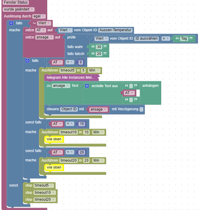

        @gonzokalle sagte: Blockly etwas kleiner gestallten?
        Prinzip:

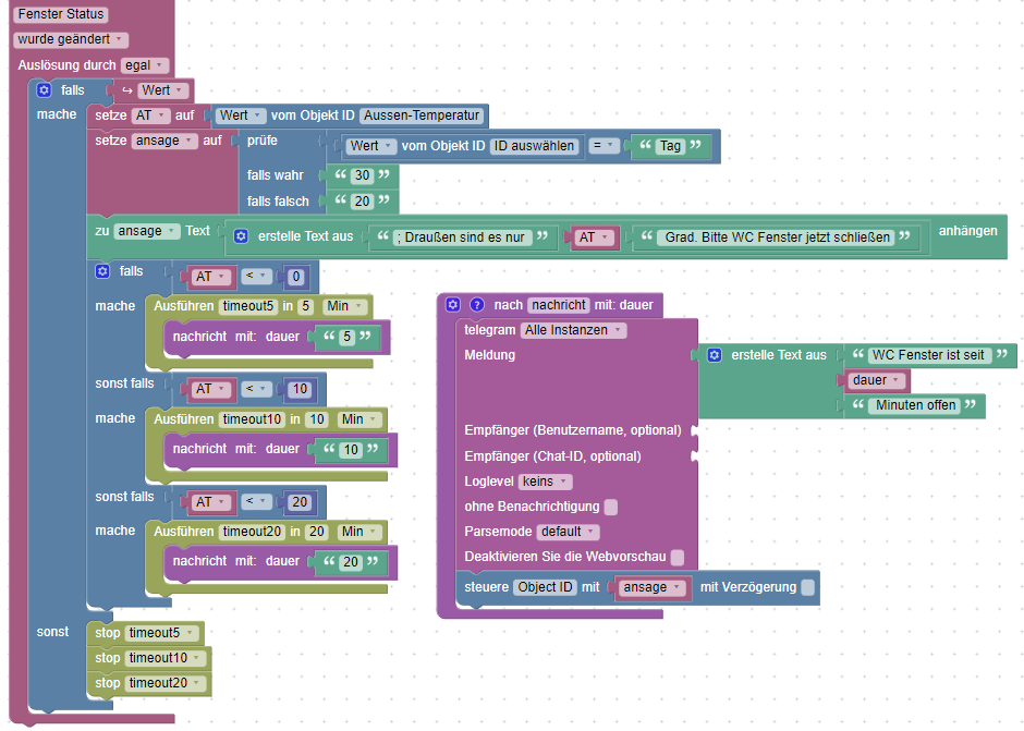

          Ich hab es so gebastelt :
            Prinzip:
            CinimodC Offline

                  @cinimod sagte: Ich hab es so gebastelt :
                  Ja, die Verwendung einer Funktion macht es übersichtlicher.
                  G 1 Antwort Letzte Antwort

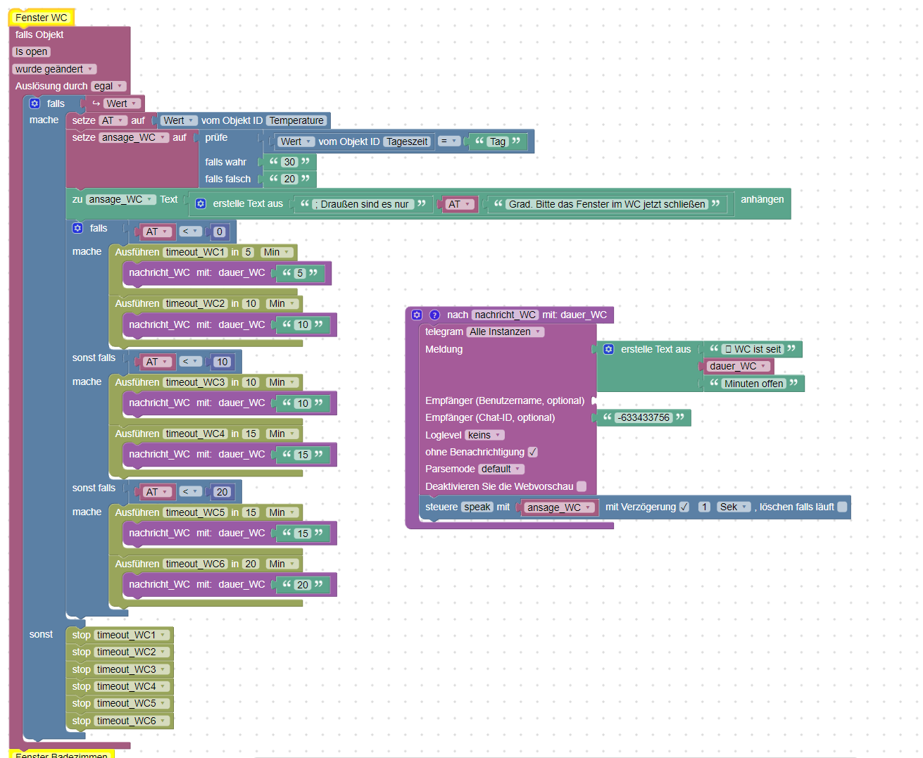

                    Wo finde ich den Baustein "Nachricht mit: dauer" denn?
                    • G Gonzokalle
                      G Offline
                      G Offline
                      Gonzokalle
                      @gonzokalle
                      ich habs gefunden.

                        Ich habe noch eine zweite Meldung zum schließen der Fenster eingebaut.
                        Gibt es so etwas wie ein "timeout_WC*" um alle timeout zu schließen?
                        • G Gonzokalle
                          @gonzokalle

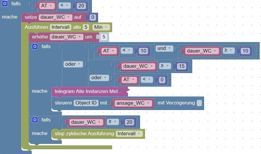

                          @gonzokalle sagte: Gibt es so etwas wie ein "timeout_WC*" um alle timeout zu schließen?
                          Ist mir nicht bekannt. Ich würde ein 5-Minuten-Intervall zusammen mit einer Zählvariablen verwenden. Dann muss beim Fenster schließen nur ein Intervall gestoppt werden. Auswertung etwa so:
