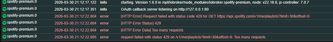

        @TT-Tom
        Ich habs versuch, aber das Skript erstellt keine Ordner, bzw. erkennt den fehlenden Pfad nicht.
        Ich weiss nicht, welche Datenpunkte von Spotify dur genau brauchst, daher mal der ganze Baum hier. Aktuell habe ich das 429 - too many requests Problem nachdem das Aktualisierungsintervall auf sekündlich stand, wie im Tutorial des Adapters angegeben. Ich habe auch noch nicht raus, ob sich das Problem lösen lässt, indem ich die Aktualisierungsintervalle auf auf 10/5/60 geändert habe. Habe es heute morgen erst angepasst, nachdem die Log voll war mit
        spotify-premium.0
        2026-03-30 12:02:37.056	error	[HTTP Error] Request failed with status code 429 for GET https://api.spotify.com/v1/me/playlists?limit=30&offset=0
        spotify-premium.0
        2026-03-30 12:02:37.056	error	[HTTP Error Status] 429
        spotify-premium.0
        2026-03-30 12:02:37.057	error	[HTTP Error Data] Too many requests
        spotify-premium.0
        2026-03-30 12:02:37.057	error	request failed with status 429 on /v1/me/playlists?limit=30&offset=0: Too many requests
        Also hier die Spotify Datenpunkte:

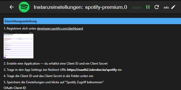

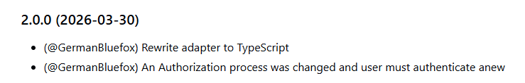

                  ja, das macht Sinn... Oder mal den Alias-Pfad abändern... Der wird ja in der Variable selbst festgelegt.
                  Habe im übrigen grad gesehen, dass der Adapter jetzt auch in der Spotify 2.0.0 Version mit OAuth2 verfügbar ist. Habs mal schnell konfiguriert und die eben genannten Bugs sind auch gefixed oder haben sich in Luft aufgelöst.

                                  B Offline
                                  B Offline
                                  Bhenyamin
                                  #7996
                                  @Armilar sagte in SONOFF NSPanel mit Lovelace UI (TypeScript Version):
                                  @Bhenyamin
                                  "null" ist nicht wirklich ein guter Volume-Wert. Ändere mal irgendwo die Lautstärke. In der App oder im Adapter oder im NSPanel
                                  Dann sind wahrscheinlich die Meldungen auch weg
                                  Also nachdem ich jetzt nochmal alles neu gestartet habe und Volume mal manuell einen Wert gegeben habe, bleibt die Log sauber :)
                                  Die Spotify Card auf dem Panel ist gut bedienbar, allerdings habe ich große Latenzen. Wenn ich die Werte in den Objekten setzte (z.B. Volume) oder die Buttons bei Skip/Pause klicke, reagiert mein Endgerät sofort.
                                  Ich habe aber auch weiterhin das Problem:
                                  Somit kann ich z.B. die Playlisten gar nicht abfragen.
                                  Vielleicht erstelle ich den API-User bei Spotify nochmal neu?
                                  ArmilarA 1 Antwort Letzte Antwort
                                  • B Bhenyamin
                                    @Bhenyamin
                                    ArmilarA Offline
                                    ArmilarA Offline
                                    Armilar
                                    Most Active Forum Testing
                                    schrieb am zuletzt editiert von Armilar
                                    #7997
                                    @Bhenyamin
                                    Das Rate Limit hält in der Regel nur etwa eine Stunde an (In schweren Fällen bis 24Stunden). Mach mal den Adapter aus. Morgen wieder an. Dann sollte das auch wieder gehen...
                                    Wichtig ist, dass die Aktualisierungsintervalle wieder normal sind.
                                    Wie ich oben bereits geschrieben habe, funktionieren die Playlists eh nicht mit der v1.6.0
                                    Erst die v2.0.0 brachte den gewünschten Erfolg...

                                        @Bhenyamin
                                        Ich habe das über Adapter-Katze (benutzerdefiniert) gemacht.
                                        URL einfügen
                                        https://github.com/iobroker-community-adapters/ioBroker.spotify-premium
                                        Danach muss aber die 127.0.0.1:80 bei spotify ersetzt werden gegen https://oauth2.iobroker.in/spotify
                                        Neue Vorgehensweise ist aber auch beschrieben:
                                        Latenz?
                                        Das Panel setzt direkt auf die Adapter-Datenpunkte... Vielleicht danach mal den ioBroker durchstarten?

                                          @Armilar
                                          Ich habe mir die Spotify V 2.0.0 mal installiert, aber...
                                          	startInstance system.adapter.spotify-premium.0 Adapter dependency not fulfilled on any host: required adapter "admin" has wrong version. Installed "7.7.22", required ">=7.8.8"!
                                          Kann ich mir den 7.8.8 gefahrlos installieren?
                                          Mir fehlt (wahrscheinlich mit der falschen Admin-Version) auch die korrekte Darstellung der Konfig-Seite des Adapters, sodass ich die ClientID und das Secret niergends eingeben kann.
