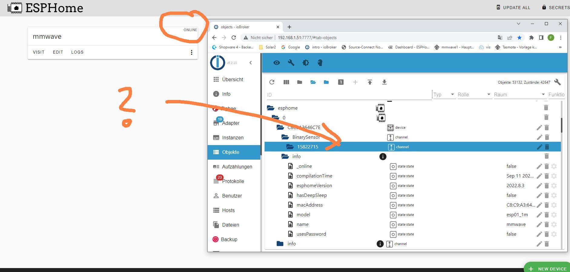

    Mein erster Versuch mit ESPhome... direkt gescheitert. 🙄 😞
    Ich hab einen wemos D1 mini geflashed. Das Ding ist im iobroker Adapter auch als "online" zu sehen.
    Beim Logging kann ich sogar die Daten sehen die er empfängt.
    ABER: Wo ist denn dann nun der Datenpunkt von dem Sensor den ich am wemos angeschlosse habe?
    Und... in den Datenpunkten wird das Gerät immer als offline angezeigt.

          Iobroker Log schreibt noch folgendes:
          ESPHome client 192.168.1.123 TypeError: Cannot read properties of undefined (reading 'deserializeBinary')
          NUC6i7KYK M.2 32GB RAM mit Proxmox
          14 AccessPoints, 5 Switches 115 Adapter, 67913 Objekte, 57954 Zustände,126x Shelly, 26 Thermostate, Fire Tablets, DMX, USV, 18x echodot, 9xKlima, 4x heizung, beamer, 6x IP Speed dome, AiOnTheEdge, Tasmota Wemos, Fingerabdrucksensoren, VOIP TFE, Türsteuerung, BMZ,EMA
          draexlerD 1 Antwort Letzte Antwort
          • R Roelli
            draexlerD Offline
            draexlerD Offline
            draexler
            @roelli Du darfst keinen „Button“ verwenden. Das wird noch nicht unterstützt. Muss einen „Switch“ verwenden. Der triggert dann kurz auf true und geht dann wieder auf false.

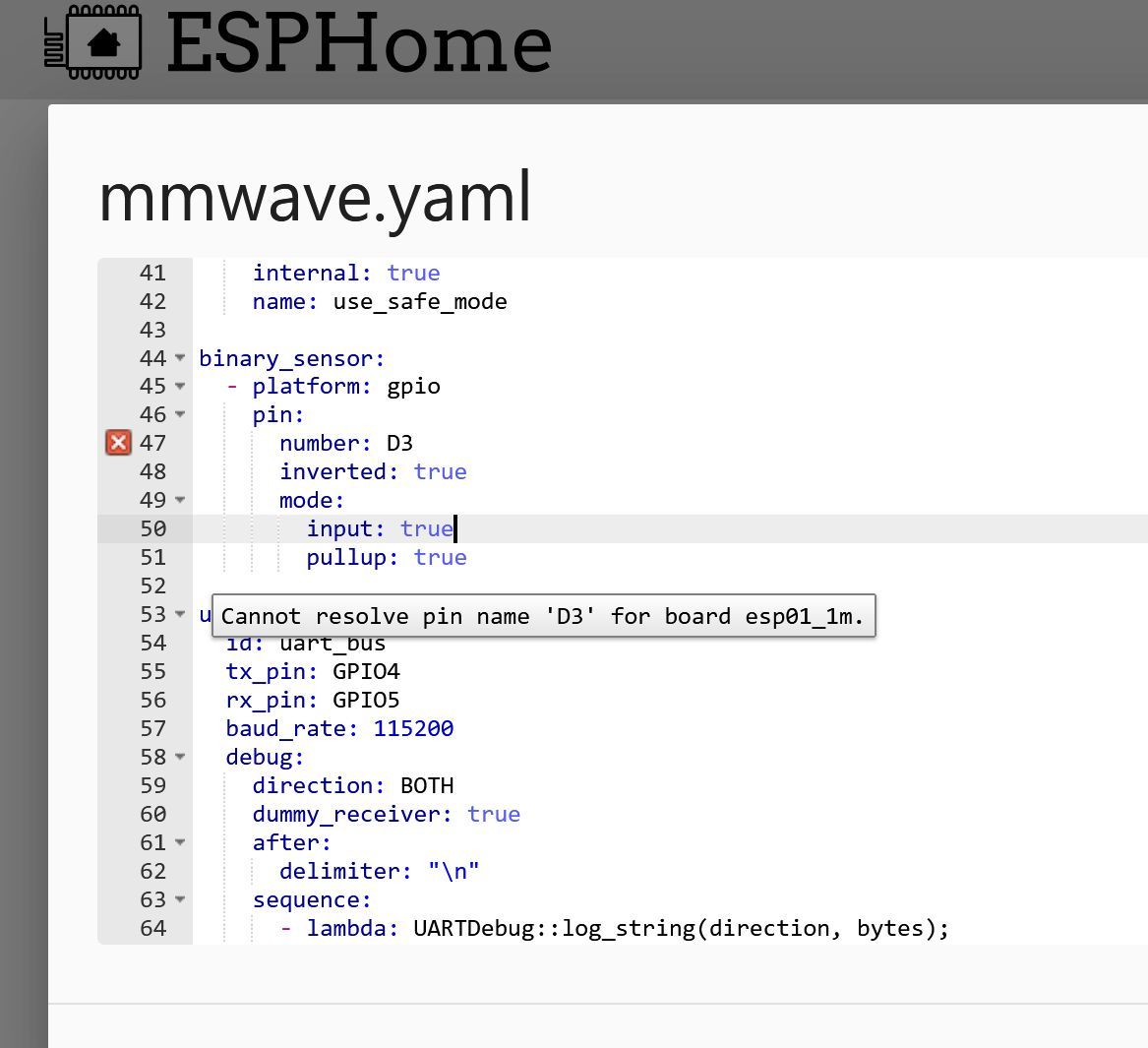

              ? Offline
              ? Offline
              Ein ehemaliger Benutzer
              @roelli sagte in ESPhome: Gerät online im Adapter, aber nicht als Datenpunkt:
              binary_sensor:
              • platform: gpio
                pin:
                number: GPIO16
                mode: INPUT_PULLDOWN
              Hier stimmt die Formatierung nicht ganz, aber das sollte der Editor eigentlich anmeckern. Das mit dem Soft Button sollte eigentlich passen. Ist das File selbst erstellt oder Copy Paste?
              R 1 Antwort Letzte Antwort
              • ? Ein ehemaliger Benutzer
                binary_sensor:
                • platform: gpio
                  pin:
                  number: GPIO16
                R Offline
                R Offline
                Roelli
                @noah3112 sagte in ESPhome: Gerät online im Adapter, aber nicht als Datenpunkt:

                          @noah3112
                          Hier meckert er noch:

                            ? Offline
                            ? Offline
                            @roelli Das ist wiederum von deinem eingesetzten Board abhängig. In dem Beispiel was ich dir geschickt habe war ein D1 mini im Einsatz...
                            esp8266:
                              board: d1_mini
                            Bei dir ist es anscheinend ein esp1!?
                            Da gibt es den Pin D3 nicht bzw kann nicht genutzt werden.
                                @roelli Was mir noch aufgefallen ist. Ich hatte das nur als Beispiel für die Formatierung, das passt also so überhaupt nicht für deine Anwendung. Hier wird ein GPIO Hardware Anschluss genutzt für einen Taster der an Pin D3 hängt. In deinem "Programm" ist es ein Software Button. Also nicht für dein Projekt übernehmen.
                                  @roelli Aber dann stimmt doch hier schon etwas nicht...
                                  esphome:
                                  esp8266:
                                    board: esp01_1m

                                    R Offline
                                    R Offline
                                    Roelli
                                    @noah3112
                                    Ha! Wenn man die richtige Hardware einstellt, dann geht das Ding sogar online!
                                    Einen Schritt weiter! 👍
                                    Nur der interessante "true/false" Wert wird noch nicht angezeigt. 😕

                                      R Offline
                                      R Offline
                                      Roelli
                                      Hmm... bei anderen gehts auch nicht. Liegt wohl an iobroker.

                                        ? Offline
                                        ? Offline
                                        @roelli Okay dann musst du wohl auf Home Assistant umsteigen ;-) Es ist ja bekannt das noch nicht alles so funktioniert wie bei HA...leider. Für meine Anwendungen hat es bis jetzt immer ausgereicht. Den Sensor über einen anderen Weg einzubinden schon gescheckt?
