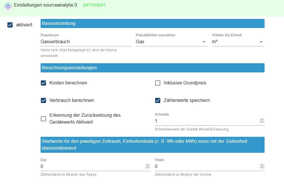

    Hier mal meine Einstellung in Sourceanalytics:
    Vielleicht weiß jemand Rat.

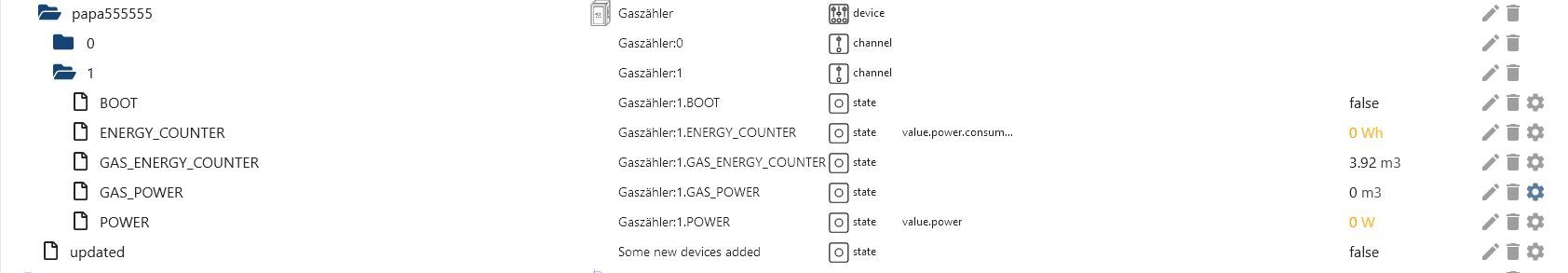

      @robert-132 Ich meine statt energy_counter müsstest Du energy_counter_total nehmen. Der energy_counter ist ja nur der momentane Verbrauch, Du willst ja den Gesamtverbrauch über die Zeit sehen, dann wäre der total der richtige, denke ich.

          @iobrokermike sagte in Sourceanalytics zählt nicht:
          Dein erstes Bild bekomme ich nicht zusehen, was mache ich da falsch.
          du musst unter Objekte, bei deinem Zähler den du mit SA loggen möchtest, rechts auf das Zahnrad und dort SA aktivieren

                  @robert-132 sagte in Sourceanalytics zählt nicht:
                  Unklar ist mir trotzdem warum er bei Gas_Power die Werte immer wieder auf null setzt.
                  du meinst in SA oder deinen Zähler selbst, wenn letzteres musst du das "Zurücksetzen erkennen" aktivieren, siehe erster screenshot

                          crunchipC Abwesend
                          crunchip
                          @robert-132 welchen DP nimmst du? Power? dann nimm doch den Zähler counter
                          R 1 Antwort Letzte Antwort
                          • crunchipC crunchip
                            R Offline
                            R Offline
                            robert-132
                            @crunchip
                            Ja, mach ich ja inzwischen und funzt.
                            Ist nur für mein Verständnis.
                            Beim Strom hab ich ja auch den Power DP und nicht den Energie DP, da funktioniert es.
                            Beim Gas, funktioniert es nur mit dem Energie DP.
