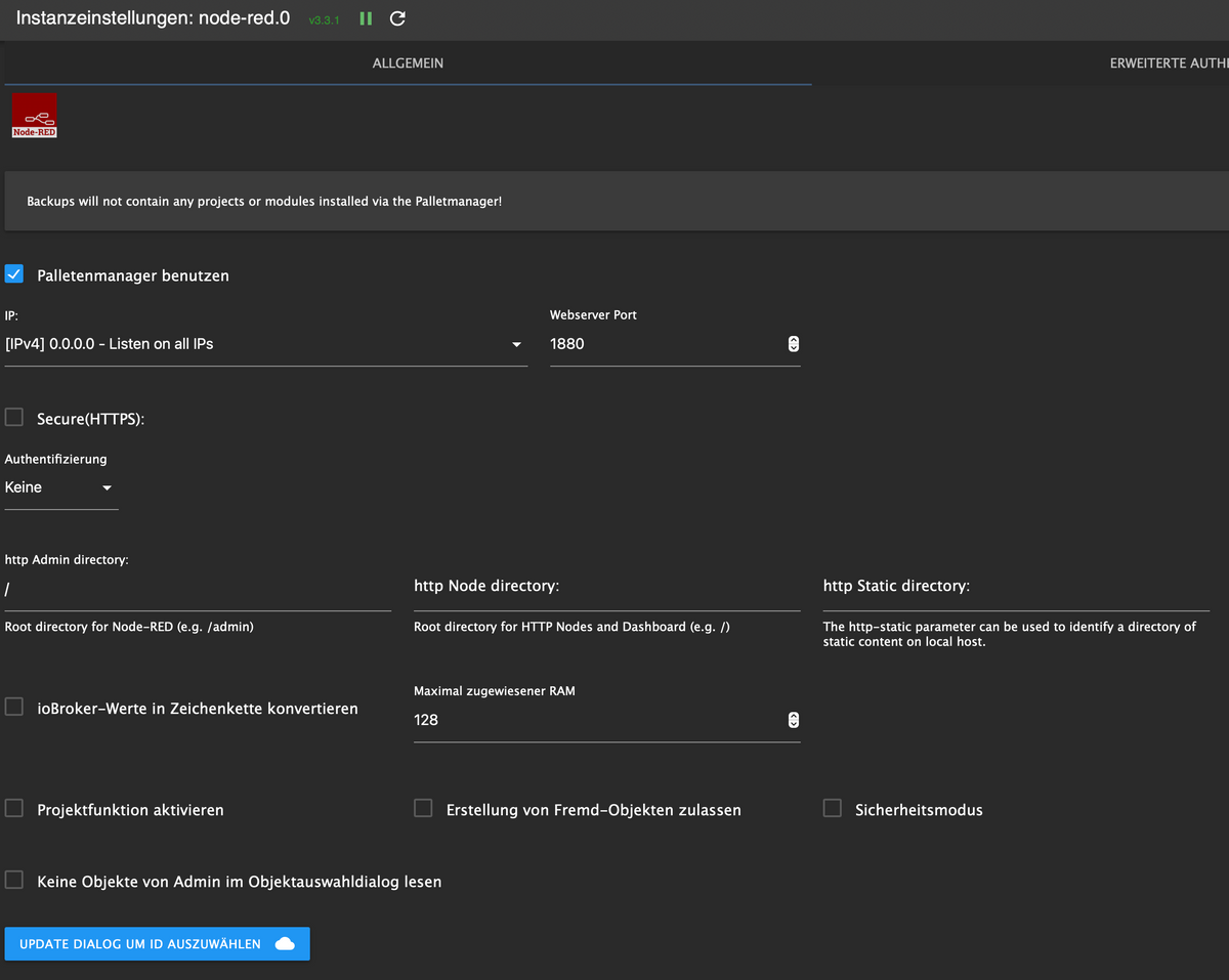

    @pa-peter Nur so ne Idee, aber mach da mal die Authentifizierung raus, dann iob neu starten und nochmal testen.
    P Offline
    P Offline
    PA-Peter
    wrote on last edited by
    @djmarc75 Leider keine Veränderung :-(

      @pa-peter said in Erstinstallation auf QNAP - Node-Red will nicht laufen...:
      Wobei die gelbe Warnung nun halt weg ist ;-)

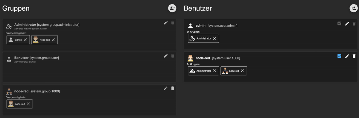

                                  @thomas-braun Das ist meine User-Einrichtung:
                                  Node-Red habe ich nur angelegt weil ich das bei der Webrecherche nach dem Fehler irgendwo gelesen habe.
                                  Ist die Einrichtung nicht OK?
                                  • P PA-Peter
                                    #27
                                    @pa-peter
                                    Mit welchem user gehst du denn auf den QNAP drauf?
                                    Und was gibt der Befehl
                                    groups
                                    zurück? (Sofern es auf den Kisten eine gescheite user-Verwaltung gibt...)
                                    P 2 Replies Last reply
