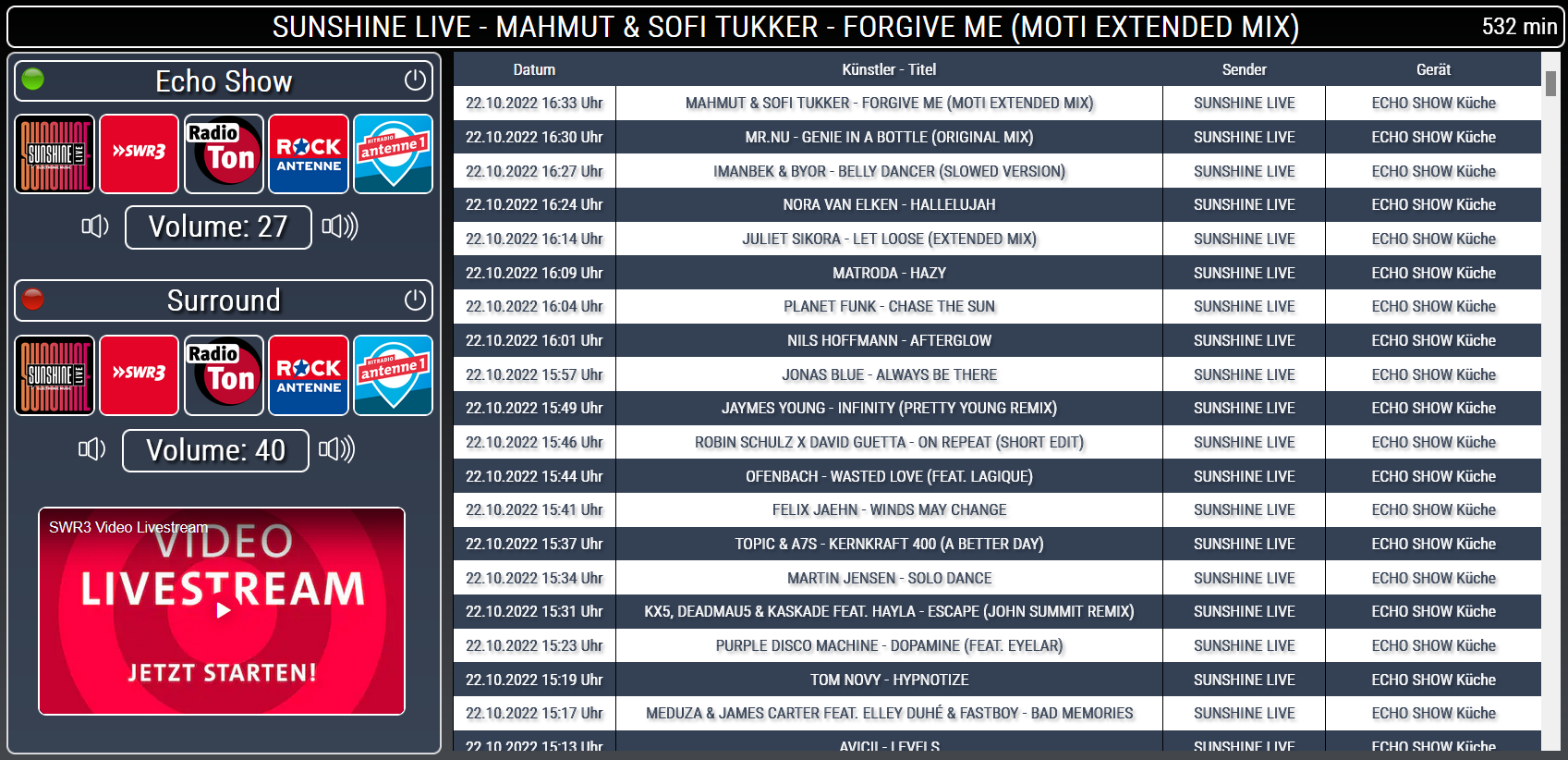

                                        Allerdings ist anscheinend noch nicht allen ganz klar dass die Steuerung per Sprache und die Steuerung der dafür vorgesehenen DPs per z.B, VIS grundsätzlich verschieden anzusehen sind.
                                        Ich nehme jetzt mal das Beispiel TuneIN:
                                        Der Sprachbefehl "kann" mal funktionieren - muss aber nicht da, z.B. "Alexa, spiele Sunshine Live" nicht bedeutet dass auch der Sender "Sunshine Live" per TuneIN abgerufen wird. Da braucht es dann schon mehr: "Alexa, spiele Sunshine Live auf TuneIN" - erfolgreiches Ergebnis bei 0 - 50 %. Und auf Gruppen etwas abspielen bedeutet dann: "Alexa, spiele Sunshine Live auf TuneIn auf der Gruppe xyz".
                                        Knoten in der Zunge resultierend daraus !
                                        Ich nutze diese Sprachbefehle nicht mehr oft weil viel zu unzuverlässig. Für Musik nutze ich die dafür vorgesehenen DPs welche wunderbar funktionieren. Spotify funktioniert per Sprache zwar aber das brauch ich nur mal wenn im Bad bin und irgendwas an Musik laufen soll.
                                        Da ich mir per VIS meine Musikaktivitäten schön anzeigen lasse und auch historisch aufbereite
                                        sind mir die "klicks" lieber als Sprachbefehle.
                                        Kann man natürlich auch anders sehen 😀
