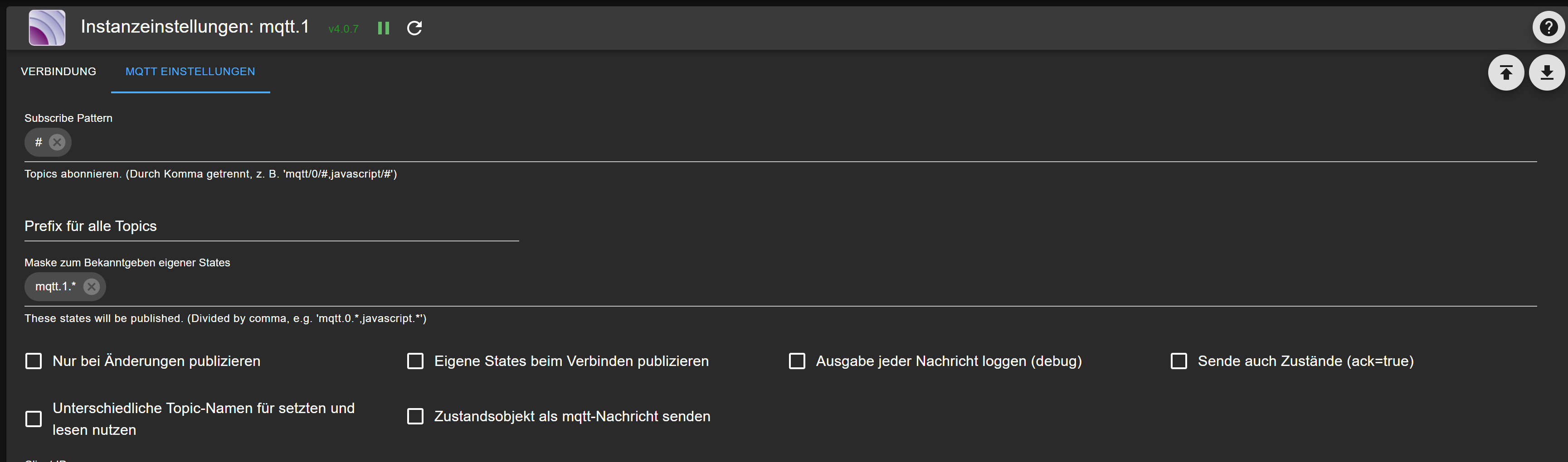

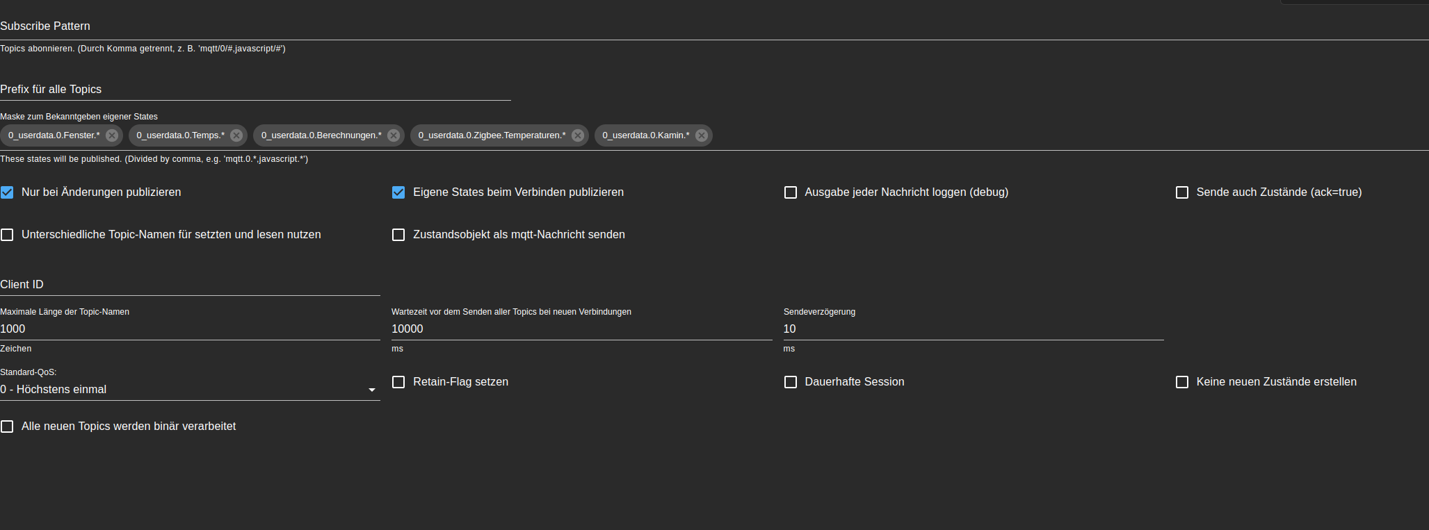

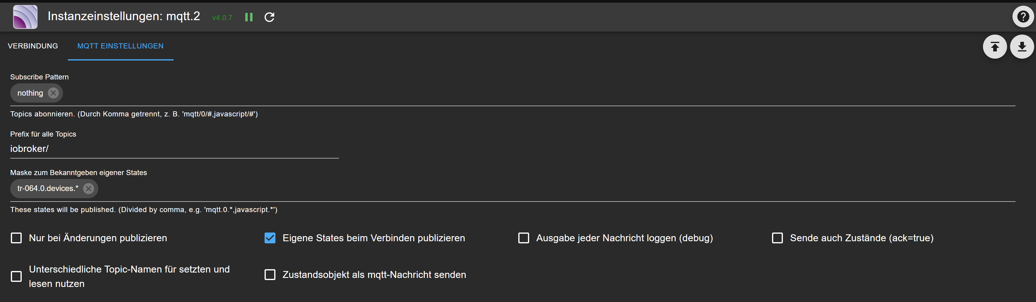

    @lakelounge Das Problem ist - dass Du sowohl publishen willst - also auch Daten sammelst - das ist bei Senden von Zuständen Endlosschleifen vorprogrammiert.
    Ich empfehle Dir wenn Du einen mosquitto Broker hast - genauso wie ich 2 Instanzen zu nehmen - eine um quasi Zugriff auf den gesamten Inhalt des Brokers zu haben - und die 2. Instanz um zu publishen.
    In dieser Instanz wird der mosquitto abgebildet und einzelne States gepublished - die es nicht in einem Adapter gibt:
    So sieht meine Instanz aus, um quasi dem Inhalt meines gesamten mosquitto Brokers im iobroker zur Verfügung zu haben - damit kannst auch einzelne States publishen indem Du einfach Datenpunkte anlegst.
    Die 2. Instanzen dient dazu um ganze Objekt Bäume eines Adapters zum Beispiel tr-064 unter einem Präfix wie bei Dir zu publishen. Es wird aber nicht mehr importiert - deswegen gibts da ein Dummy als Präfix
    Man kann die Zustände schicken - wenn Du keine Änderungen publishst. Nachdem das unter einem eigenen Präfix erfolgt, sollten Deine Geräte nichts mitbekommen. Ich mache das bewusst nicht, da mich alte Zustände nicht interessieren von der FritzBox.
    Also für die Zustände in der 2. Instanz geht das auch:
    Die Instanz mit der Du aber nur den mosquitto abbilddest und einzelne States publishst die nicht von Adaptern stammen - ist nichts angehakt.

        @lakelounge Nei - das Prefix muss immer mit einen / enden und ich empfehle meine Konfig. So was ist gefährlich - das gibt nur ewig lange Strings - die Topics müssen immer mit dem Trenner / - sonst gibts keine Hierarchien. ;)

                                  @mickym wenn du mir jetzt noch sagst, wie ich da machen soll... der Adapter läuft als Client. Unter "Subscribe Pattern" kann ich zwar was eintragen aber nichts speichern. Der Speicher-Button bleibt ausgegraut. Wenn ich noch eine andere Option ändere und den Button damit aktiviere, ist der Eintrag unter Subscribe Pattern wech... Wenn ich dann wieder was eintrage und auf Speichern klicke, ist nix gepeichert....
                                  mickymM 1 Reply Last reply
                                  • mickymM mickym
                                    @sro769 Ich hab das in dem anderen Thread schon mal geschrieben:
                                    Wenn du NICHTS in das Subscribe Pattern schreibst - dann nimmt er AUTOMATISCH # - also ALLES. Deshalb bekommst Du alles was Du schreibst postwendend zurück und die Endlosschleife ist perfekt. Wenn diese Instanz nichts subsriben soll - dann musst Du einen Dummy nehmen - schau mal in meinen Screenshot - da steht "nothing". Ausserdem wird er nichts machen mit diesen Einstellungen, wenn Du kein Präfix mitgibst.
                                    Habe ich aber hier alles beschrieben:
                                    https://forum.iobroker.net/topic/57365/mqtt-broker-empfängt-daten-sendet-aber-nicht-an-client/8?_=1662032439387

                                    @mickym laut Log (höchste Detail-Stufe) bekomme ich auch keine Nachricht zurück, die zuvor gesendet wurde

                                      @sro769 Subscribe Pattern was reinschreiben und dann ENTER drücken - dann wird aus dem Text so eine ovale Kachel, wie im Screenshot.

                                        @mickym Shit, Asche auf mein Haupt. Da war ich aber schon lange nicht mehr dran. Habe ich jetzt entsprechend nachgetragen und werde das beobachten. Soweit erst mal danke.

                                          @sro769 und trotzdem Präfix mit abschließendem / vergeben- der Adapter schmeißt in der Regel alles weg, das genauso wie ein Adapterpfad beginnt
