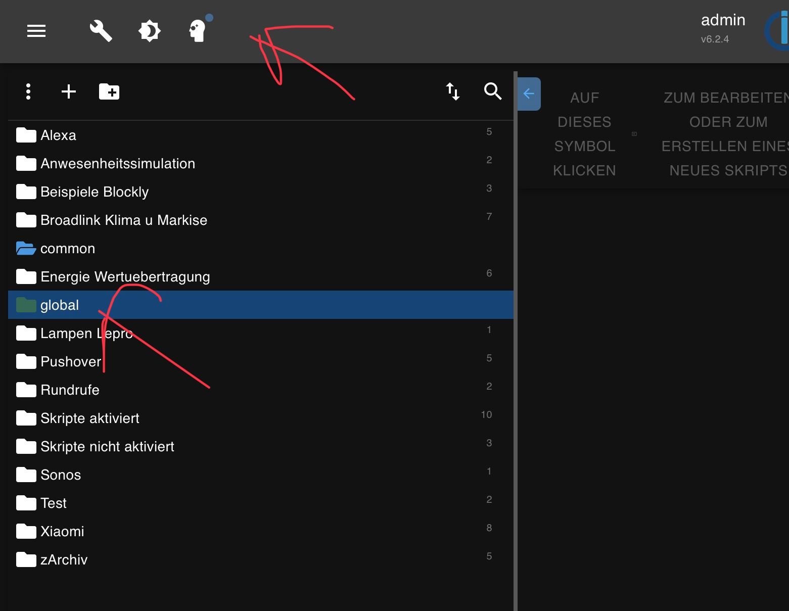

          • mcm1957M Offline
            mcm1957M Offline
            mcm1957
            @skorpil
            Du schreibst du hast das Script 3x.
            Ich gehe v´mal davon aus es geht im Script im Script Adapter (und nicht um Adapterprogrammierung)
            Kann es sein, dass du das Script im Ordner GLOBAL abgelegt hast? Dann würden nämlich - wenn ich es richtig im Kopf habe - alle 3 Varianten geladen was die Fehlermeldung ev. erklären könnte.
            https://forum.iobroker.net/topic/2241/scripteditor-unterschied-zwischen-common-global
            Support Repositoryverwaltung.
            LESEN - gute Forenbeitrage
            paul53P OliverIOO S 3 Antworten Letzte Antwort
            • mcm1957M mcm1957
              @skorpil
              @mcm57 sagte: Script im Ordner GLOBAL abgelegt hast? Dann würden nämlich - wenn ich es richtig im Kopf habe - alle 3 Varianten geladen was die Fehlermeldung ev. erklären könnte.
              Das würde die Fehlermeldung des Editors nicht erklären, da die globalen Skripte erst bei Skriptstart in das startende Skript geladen werden.
                mcm1957M Offline
                mcm1957M Offline
                mcm1957
                OK und sorry,
                hab nicht überzuckert dass die Meldung schon im Editor kommt und nicht erst zur Laufzeit.
                Wüsste aber dann nicht, inwiefern deine Vermutung dass es an den drei nahezu identen Scripts liegen könnte zutreffen könnte. Der Editor kann ja kaum wissen, dass es noch andere Scripte am System gibt - oder ?
                Bin mal gespannt ob ein erfahrenerer Scripter da was sieht.

                  OliverIOO Offline
                  OliverIOO Offline
                  OliverIO
                  @mcm57
                  das wäre jetzt auch mein tip.
                  du hast die variable bereits in einem global-skript definiert.
                  hat zwar mit dem Fehler nix zu tun, aber diese Anweisungen machen keinen Sinn
                          setTimeout(function() {
                          }, 1000);
                  wenn du sie später noch füllen willst, gut,
                  dann würde aber eine auch reichen.
                  und noch ein Fehler
                  du willst doch sicherlich vergleichen?
                  So weist du aber ein true zu.
                  zum vergleichen benötigst du ==
                      if (data.state.val = true) {
                  der nachfolgende teil wird dann immer ausgeführt, da eine Zuweisung immer den zugewiesenen wert zurückgibt und daher ist hier immer alles true
                      skorpil
                      @mcm57
                      Danke für den Hinweis. Richtig, es geht nicht um eine Adapterprogrammierung, sondern um ein Script im Script Adapter.
                      Ich bin nicht sicher, ob das der Ordner GLOBAL ist. Hier ein Screenshot
                      Alle meine Scripte stehen nicht unter "common", sondern ich habe im Stammverzeichnis Unterordner angelegt. Vielleicht ist das nicht richtig. Was sollte ich tun?
                      • S skorpil
                        @mcm57
                        @skorpil sagte: im Stammverzeichnis Unterordner angelegt. Vielleicht ist das nicht richtig.
                        Das ist in Ordnung.

                                        OliverIO
                                        @skorpil
                                        ja seltsam.
                                        so wie es aussieht hast du den global ordner nicht mal eingeblendet (expertenansicht).
                                        dann wird es so sein, das es ein problem mit der syntaxprüfung ist
                                        wenn ich das skript allerdings bei mir einfüge, wird nicht gemeckert.

                                          skorpil
                                          @oliverio Danke für den Hinweis. Ich wusste nicht mal, dass man in der Expertenansicht global an und ausschaltet. Wieder was gelernt…
