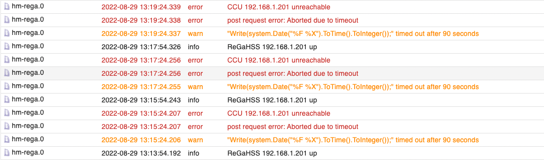

    ich habe den hm-rega Adapter installiert. Aber seit dem ich die CCU3 auf eine fixe IP-Adresse umgestellt habe bekomme ich in den Logs immer wieder Fehlermeldungen. Siehe Screenshot:

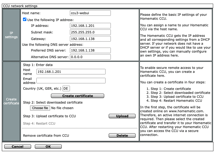

    Hier die CCU3 Netzwerk Einstellungen:

      @mib16
      Wenn du mit Zertifikaten arbeiten willst solltest du auch den Hostname angeben, nicht die IP-Adresse.

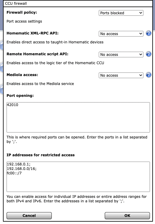

                        mib16
                        schrieb am zuletzt editiert von mib16
                        @homoran sorry mein Fehler 🤦
                        Da habe ich eigentlich nichts geändert:

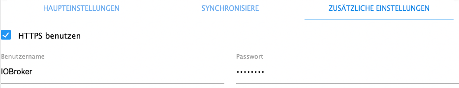

                        Ich habe auch auf der CCU einen User für IObroker angelegt und bei der Instanz angegeben.
                        • M mib16
                          @mib16 sagte in HomeMatic CCU3 - Error Logs:
                          alles zu!
                          wie soll da was durchgehen?
                            alles zu!
                            mib16
                            @homoran Was muss ich bei der Firewall einstellen?
                            PORT: 42010 ist ja offen. Dachte das reicht.
                            Muss ich bei IP addresses for restricted access meine Router IP reintragen?
                            • M mib16
                              hab das jetzt nicht im Kopf, aber muss dann unter Ports nicht eingeschränkt stehen.
                              Außerdem ist das doch nicht der REGA Port, oder?
                              EDIT: Habe gerade bei mir nachgesehen, ports sind auch blockiert, die nächsten beiden eingeschränkt.
                              freigegebene ports bei mir
                              42000
                              42001
                              42010
                              freigegebene IPs ist mein gesamtes Netz
                              Vielleicht nicht optimal, aber läuft

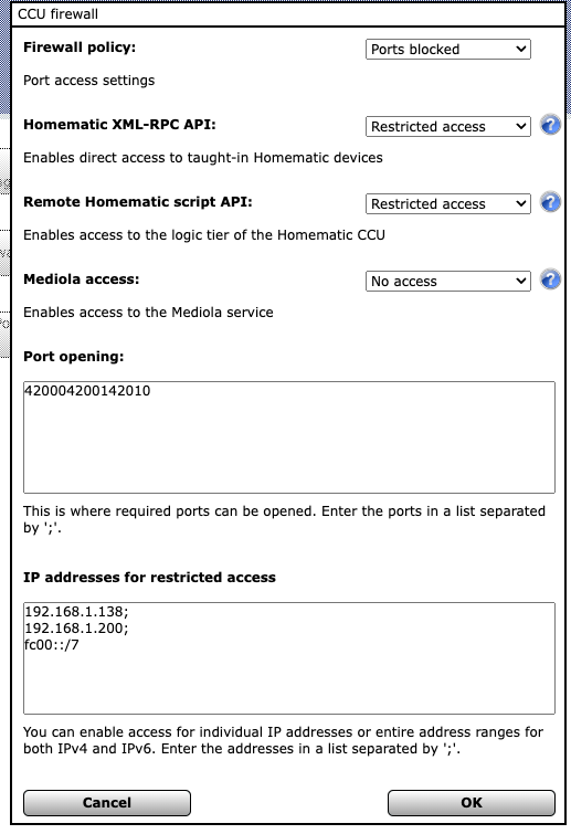

                                  mib16
                                  @homoran So wie es aussieht sind die Fehlermeldungen jetzt weg nachdem ich die Firewall settings geändert habe.
                                  Hier meine aktuellen Settings:
                                  Danke für eure Hilfe!!!
                                  • M mib16
                                    die einzelnen ports müssen durch Semikolon getrennt werden!
                                    steht auch drunter
                                      steht auch drunter
                                      mib16
                                      @homoran Stimmt, danke. :)
                                      Vielleicht hat es auch wirklich nur gereicht die Restricted Access umzustellen.
