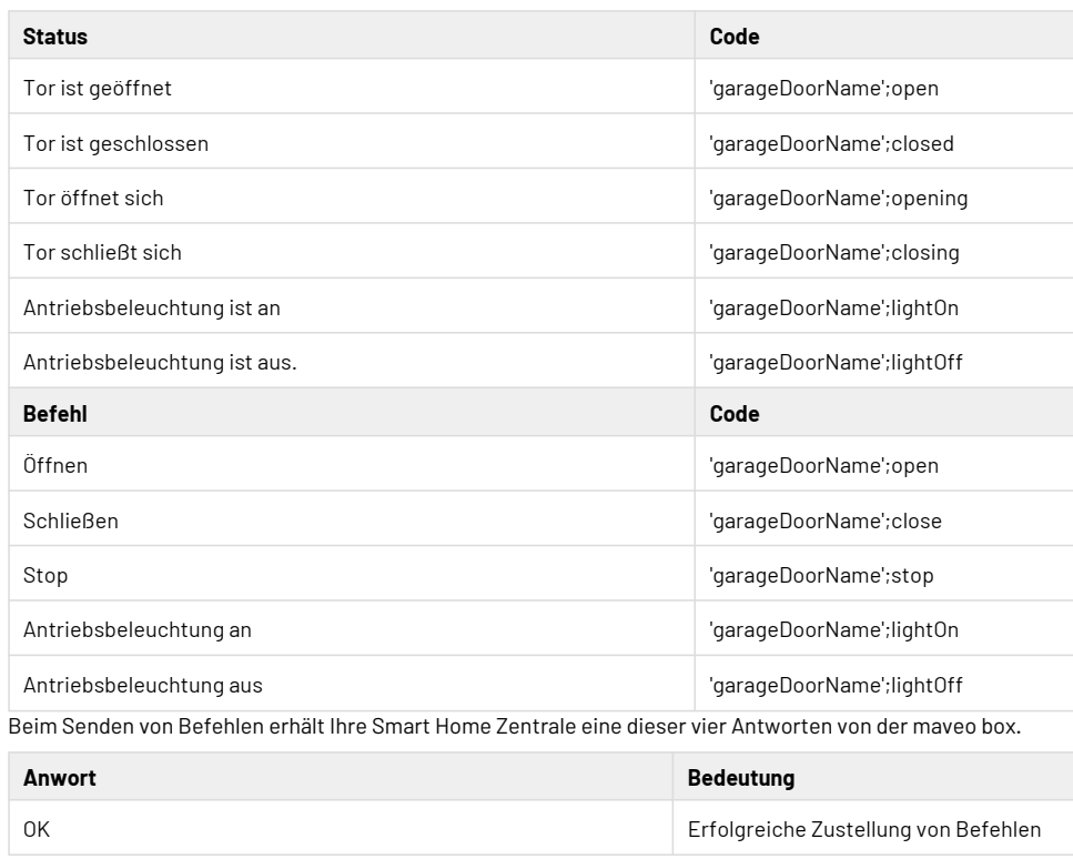

      Was mir jetzt noch fehlt ist die Statusmeldungen des Tors zu empfangen und in einen Datenpunkt zu schreiben.
      Befehl Code
      Öffnen 'garageDoorName';open
      Schließen 'garageDoorName';close
      Stop 'garageDoorName';stop
      Antriebsbeleuchtung an 'garageDoorName';lightOn
      Antriebsbeleuchtung aus 'garageDoorName';lightOff
      Beim Senden von Befehlen erhält Ihre Smart Home Zentrale eine dieser vier Antworten von der maveo box

              Es gib da noch eine Diskrepanz zwischen dem Dokument und den tatsächlich funktionierenden Befehlen.
              Dok.:
              Funktionierende Befehle:
              C;Garagentor;open
              C;Garagentor;close
              C;Garagentor;stop
              C;Garagentor;lightOn
              C;Garagentor;lightOff
              Beim Senden dieser Befehle sind die folgenden Antworten möglich:
              S;Garagentor;open
              S;Garagentor;closed
              S;Garagentor;opening
              S;Garagentor;closing
              S;Garagentor;lightOn
              S;Garagentor;lightOff
              Quelle1
              Quelle2

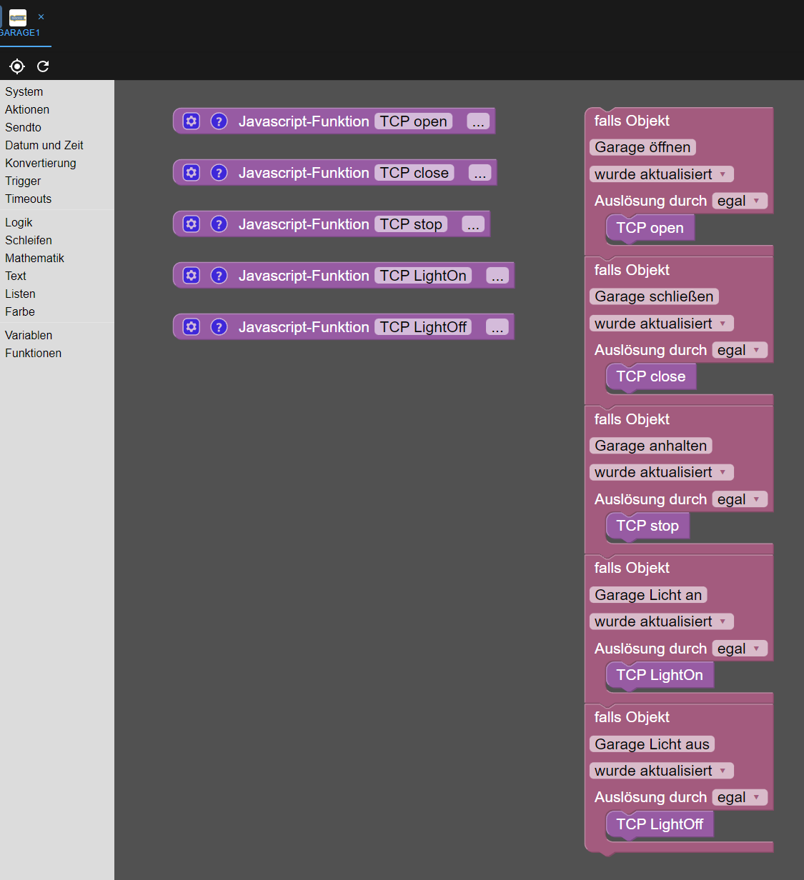

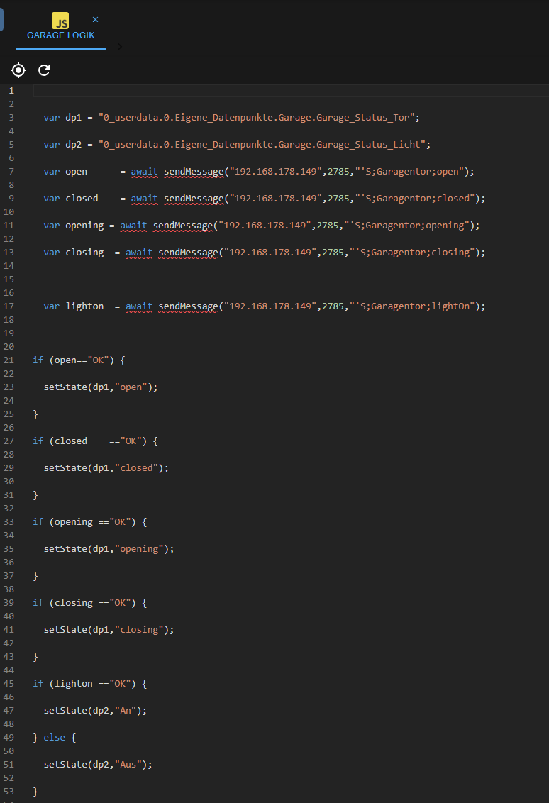

                            @oliverio Ich habe jetzt Script "Garage1" mit deinen Änderungen für die Funktionen (funktioniert alles, danke).
                            und Script "Garage Logik":
                            Ist das ok?
                            Der Fortschritt ist schonmal enorm. Es müssen nurnoch die Rückmeldungen in die DPs und die Wiederholungen gelöst werden. Wobei die Wiederholungen nur kosmetik sind.
                            Die DPs wurden nur einmal mit open beschrieben.

                                  @oliverio Ich habe jetzt für jeden Befehl deine Vorschläge für Funktion und Logik zusammengesetzt.
                                  Hattest du dir das so gedacht?

                                    var dp2 = "0_userdata.0.Eigene_Datenpunkte.Garage.Garage_Status_Licht";
                                    var open      = await sendMessage("192.168.178.149",2785,"'S;Garagentor;open");
                                    var closed    = await sendMessage("192.168.178.149",2785,"'S;Garagentor;closed");
                                    var opening = await sendMessage("192.168.178.149",2785,"'S;Garagentor;opening");
                                    var closing  = await sendMessage("192.168.178.149",2785,"'S;Garagentor;closing");
                                    var lighton  = await sendMessage("192.168.178.149",2785,"'S;Garagentor;lightOn");
                                  if (open=="OK") {
                                    setState(dp1,"open");
                                  if (closed    =="OK") {
                                    setState(dp1,"closed");
                                  if (opening =="OK") {
                                    setState(dp1,"opening");
                                  if (closing =="OK") {
                                    setState(dp1,"closing");
                                  if (lighton =="OK") {
                                    setState(dp2,"An");
                                  } else {
                                    setState(dp2,"Aus");
                                  Damit kann ich alles schalten und die Antworten werden empfangen und im Log angezeigt.

                                      @oliverio Habe meine Message raus genommen und deine Anpassung einegfügt.
                                      Funktion jetz wie folgt:
                                      var net = require('net');
                                      function sendMessage(host, port, message) {
                                       var timeout = 1000;
                                       return new Promise((resolve, reject) => {
                                         var client = new net.Socket();
                                         client.connect(port, host, function() {
                                           console.log('send: ' + message);
                                           client.setTimeout(timeout);
                                           client.write(message);
                                         client.on('data', function(data) {
                                           console.log('Received: ' + data);
                                           resolve(data.toString());
                                         client.on("error",(err)=>{
                                           resolve(err);
                                         client.on("timeout",()=>{
                                           resolve("timeout");
                                        var dp1 = "0_userdata.0.Eigene_Datenpunkte.Garage.Garage_Status_Tor";
                                      if (open=="OK") {
                                        setState(dp2,"An");
                                      } else {
                                      Hier das Ergebnis:
                                      21:36:43.129	info	javascript.0 (2205415) script.js.Garage_orig: send: 'S;Garagentor;open
                                      21:36:44.154	info	javascript.0 (2205415) script.js.Garage_orig: send: 'S;Garagentor;closed
                                      21:36:45.176	info	javascript.0 (2205415) script.js.Garage_orig: send: 'S;Garagentor;opening
                                      21:36:46.194	info	javascript.0 (2205415) script.js.Garage_orig: send: 'S;Garagentor;closing
                                      21:36:47.206	info	javascript.0 (2205415) script.js.Garage_orig: send: 'S;Garagentor;lightOn
                                      Damit kommt nichts zurück. Ich der Status wird nur nach dem Senden der Steuerbefehle gesandt.

                                        Füge bitte deinen steuerbefehl nochmal ein, führe das Skript aus und sende mir dann nochmal das log.
                                        Wie du vermutest wird der Status wohl nur beim senden eines Befehls zurück gesendet.
                                        Aber mal schauen was da steht
                                        Wahrscheinlich muss man dann das Skript nochmal umstellen

                                          @rushmed
                                          Kannst du bitte überall noch diesen Apostroph vor dem S; entfernen?
                                          Das gehört da evtl nicht hin
