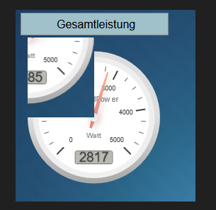

      ich habe hier ein canvas-gauges widget, welches zur Laufzeit regelmässig zerstört erscheint.
      Das passiert auf einem FirefoxBrowser auf dem Windows 11 PC, Android tablet ist OK.
      nach einem reload ist alles ok.

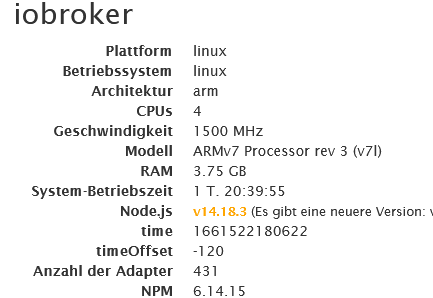

          shit Schreibfehler, 3.75 GB

              • Homoran
                Homoran Global Moderator Administrators @DJMarc75 last edited by
                @djmarc75 das ist unerheblich!
                der Raspi bastelt eine kleine Textdatei. das schafft der.
                Das Rendering ist due eigentliche Arbeit. Die findet aber auf dem Frontend statt. ein Tablet mit 1GB RAM ist ein Problem

                    • Homoran
                      Homoran Global Moderator Administrators @DJMarc75 last edited by Homoran
                      @djmarc75 sagte in VIS Anzeige "gevierteilt":
                      . @Homoran kann da besser helfen
                      das wohl weniger, da es am android wohl klappt.
                      Das Problem wird der win11 firefoxBrowser sein.
                      auf chrome und edge wird es wohl besser laufen.
                      Möglicherweise istces aber auch ein minimal Netbook mit genauso minimalen Ressourcen
                      DJMarc75 1 Reply Last reply Reply Quote 0

                        • OliverIO
                          OliverIO @kgw last edited by
                          @kgw
                          benenne bitte die folgenden angaben
                          welches widget
                          aus welchem adapter
                          und ein export der widget einstellungen
                          alternativ erstelle ein neues projekt und probier mal genau nur diese konstellation aus.
                          wenn dort der fehler genauso auftritt, dann widget fehler
                          wenn nicht, dann stört eine css-anweisung
                          K Homoran 3 Replies Last reply Reply Quote 0

                            • Homoran
                              Homoran Global Moderator Administrators @OliverIO last edited by
                              @oliverio sagte in VIS Anzeige "gevierteilt":
                              welches widget
                              @kgw sagte in VIS Anzeige "gevierteilt":
                              aber die Aussage
                              sowie
                              deutet mal wieder auf den Browser als Missetäter hin.
                              oder eben
                              dem Windows 11 PC
                              @kgw
                              hast du es mal mit den anderen Browsern unter win11 versucht?

                                kgw @Homoran last edited by
                                ms edge unter win11 auf einem laptop läuft hier seit ca. 1 h ohne Aussetzer.
                                Ich bastel gleich ein neues Projekt "nur mit dem Fehlerfall" und werde dann berichten.
                                • K
                                  kgw @OliverIO last edited by kgw
                                  @oliverio
                                  in einem neuen Projekt NUR mit dem "Fehler"widget tritt der "Fehler"effekt auch auf:
                                  (keine CSS Anweisung im TestProjekt)
                                  [{"tpl":"tplCGradialGauge","data":{"g_fixed":true,"g_visibility":false,"g_css_font_text":false,"g_css_background":false,"g_css_shadow_padding":false,"g_css_border":false,"g_gestures":false,"g_signals":false,"g_last_change":false,"visibility-cond":"==","visibility-val":1,"visibility-groups-action":"hide","factor":"1","valueOffset":"0","hCount":"0","needle":"true","needleShadow":"true","needleType":"arrow","borders":true,"borderOuterWidth":"8","borderMiddleWidth":"8","borderInnerWidth":"0","borderShadowWidth":"0","valueBox":true,"ticksAngle":"270","startAngle":"45","signals-cond-0":"==","signals-val-0":true,"signals-icon-0":"/vis/signals/lowbattery.png","signals-icon-size-0":0,"signals-blink-0":false,"signals-horz-0":0,"signals-vert-0":0,"signals-hide-edit-0":false,"signals-cond-1":"==","signals-val-1":true,"signals-icon-1":"/vis/signals/lowbattery.png","signals-icon-size-1":0,"signals-blink-1":false,"signals-horz-1":0,"signals-vert-1":0,"signals-hide-edit-1":false,"signals-cond-2":"==","signals-val-2":true,"signals-icon-2":"/vis/signals/lowbattery.png","signals-icon-size-2":0,"signals-blink-2":false,"signals-horz-2":0,"signals-vert-2":0,"signals-hide-edit-2":false,"lc-type":"last-change","lc-is-interval":true,"lc-is-moment":false,"lc-format":"","lc-position-vert":"top","lc-position-horz":"right","lc-offset-vert":0,"lc-offset-horz":0,"lc-font-size":"12px","lc-font-family":"","lc-font-style":"","lc-bkg-color":"","lc-color":"","lc-border-width":"0","lc-border-style":"","lc-border-color":"","lc-border-radius":10,"lc-zindex":0,"oid":"parser.0.PV_GridPower","units":"Watt","title":"pv_GridPower","minValue":"0","maxValue":"5000","valueBoxStroke":"0","valueInt":"4","needleStart":"","needleEnd":"","g_ticks":false,"minorTicks":"4","g_animation":false,"animation":"true","g_fonts":false,"valueDec":"0","g_highlights_§0":false,"g_colorsGauge":false,"needleCircleSize":"10","needleCircleInner":true,"needleCircleOuter":false,"g_colorsRadial":true,"name":"LeistungGesamt","locked":false},"style":{"left":"595px","top":"14px","width":"187px","height":"226px"},"widgetSet":"canvas-gauges"}]
                                  PS:
                                  android Handy ist auch OK!
                                        dann liegts wohl an Firefox für win11!

                                          Dass hier 3,75 und nicht vier Gigabyte angezeigt werden liegt an der Kilobyte vs. Kibibyte problematik. Während die Software binär mit 1024 bytes = 1 Kibibyte rechnet, rechnen die Hardwarehersteller dezimal 1000 bytes = 1 Kilobyte.

                                            DJMarc75 @kgw last edited by
                                            OK... danke für die Mathestunde 👍
                                            und ist das viertel jetzt halbiert oder gar gelöst?
