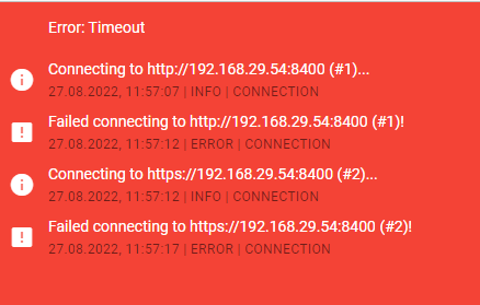

        Der Admin reagiert nicht mehr:
        Das Log sagt
        -----                    Step 5 of 5: ioBroker startup                     -----
        Starting ioBroker...
        internal/modules/cjs/loader.js:905
          throw err;
        Error: Cannot find module '/opt/iobroker/node_modules/iobroker.js-controller/controller.js'
            at Function.Module._resolveFilename (internal/modules/cjs/loader.js:902:15)
            at Function.Module._load (internal/modules/cjs/loader.js:746:27)
            at Function.executeUserEntryPoint [as runMain] (internal/modules/run_main.js:75:12)
            at internal/main/run_main_module.js:17:47 {
          code: 'MODULE_NOT_FOUND',
          requireStack: []
        GlasfaserG 2 Antworten Letzte Antwort

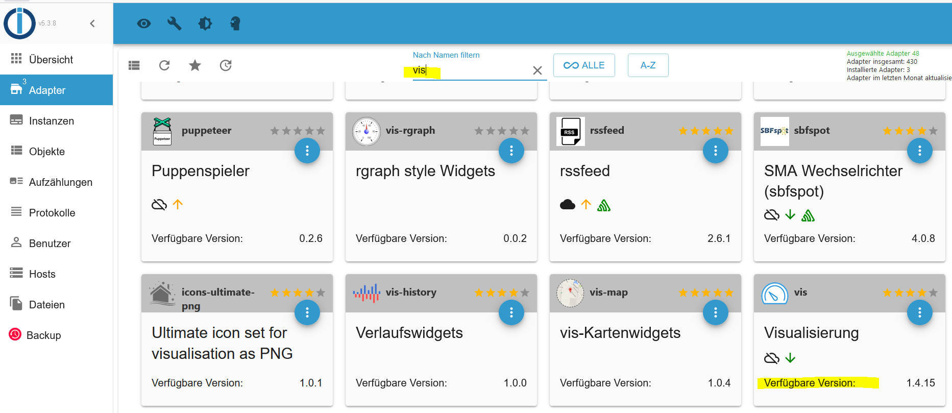

                      @dominic151617 sagte in *gelöst* Docker: Updates verschwinden immer wieder:
                      Deploy
                      Update einspielen
                      beten
                      Würde so machen
                      • Deploy
                      • ioBroker/Container starten
                      • ioBroker kurz einrichten und VIS 1.4.15 installieren
                      • BackitUp Adapter aktualisieren
                      • dann das Backup über BackitUp einspielen.
                      D 1 Antwort Letzte Antwort
                      • GlasfaserG Glasfaser
                        Deploy
                        Update einspielen
                        beten
                        Würde so machen
                        • Deploy
                        Dominic151617
                        #40
                        @glasfaser sagte in Docker: Updates verschwinden immer wieder:
                        dann das Backup über Backitup einspielen.

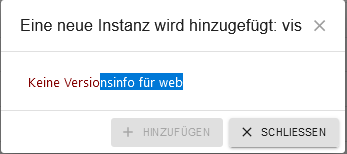

                        Als kleine Ergänzung für alle Deppen wie mich. Um den Adapter Visualisierung (wird bei der Suche nicht unter vis gefunden) zu installieren, muss man erst den Adapter Web installieren und dann noch mal nach Adapterupdates suchen.
                        • D Dominic151617
                          GlasfaserG Offline
                          GlasfaserG Offline
                          Glasfaser
                          #41

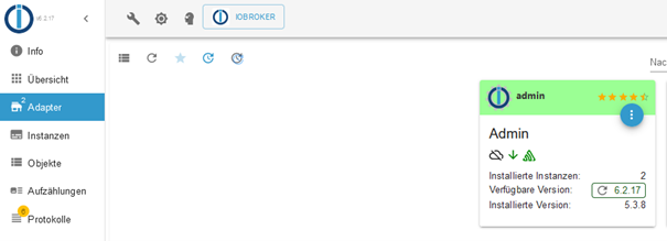

                          @dominic151617
                          Eigentlich nicht ...
                          hier ein frischer ioBroker
                            Hmm, ich bekam erstmal immer
                            angezeigt. Das hab ich dann so interpretiert.

                              @dominic151617
                              Ja alles richtig !
                              du hast geschrieben :
                              in der " Suche " nicht gefunden
                              Deshalb der Screenshot von mir
                                n der Suche nicht gefunden
                                OK, da kann ich wiederum nicht ausschließen, dass ich zu blöd war.

                                        @glasfaser Top!
                                        Also Web Adapter aufrufen und ganz unten den Haken bei bei "Reine Web-Sockets (iobroker.ws) verwenden" setzen.
                                        Ganz am laufen hatte ich meine Jarvis Visualisierung damit aber noch nicht wieder. Ich bekam immer die Meldung "Connection Delayed"
                                        Um dies zu lösen, habe ich im Jarvis Adapter noch händisch die IP vorgeben
                                        Vermutlich ist das aber nur relevant, da ich ein Multihost System habe.
